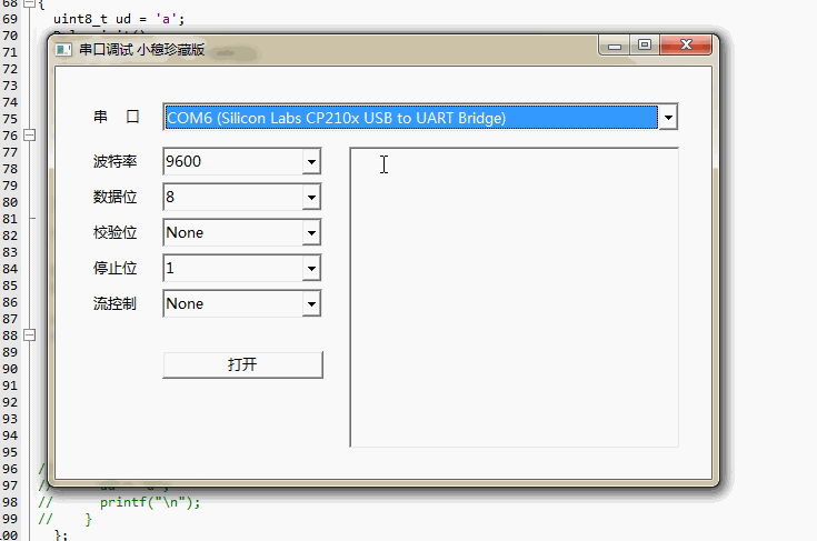

开发过程经常需要查看某些特定参数。通常的方法可以使用paintf进行打印输出,观察具体的变量值。STM32内部集成有USART的串口功能,可以通过串口直接输出到电脑(上位机)。使用非常方便,基本不需要不需要写代码,只要配置一下就可以使用。
2 U1 q0 Z, ]& u: ^0 z& Z/ ^, B 032329582356362.gif 6 @, Y6 T7 \1 Q
. t3 _( L& c; ?, k# }- x  y$ r
简单设置就可以看到上面的效果
