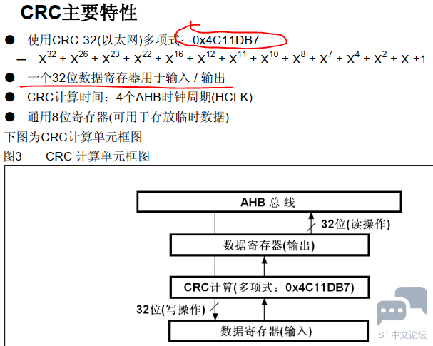

STM32的CRC介绍
, X5 G( l* R2 G6 E0 p5 b0 {* ~ 1734400-20200328091944848-1235556479.png 1 ]3 I9 V# \+ ]0 G
! Y* @4 L4 |  g9 O手册中说明STM32的CRC硬件校验使用的是32位CRC校验,多项式为0x04C11DB7;CRC计算时一次性运算32bits,不是按照字节运算;CRC_DR寄存器的复位值为0xFFFFFFFF,即CRC计算的初始值。
