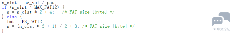

    • 如果输入参数为FAT,函数中会减去63个扇区用于存放分区表,此时就只剩4033个扇区了;之后由 1.png 这段代码,sz_vol为4033,pau为1,得出n_clst为4033<4085(MAX_FAT12),于是设为FAT12格式

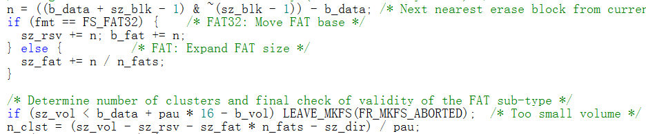

    • 如果输入参数为FAT+SFD,sz_vol值为4096,之后由 2.png 这段代码,pau为2,再执行1中代码,n_clst为2048,依然是FAT12格式

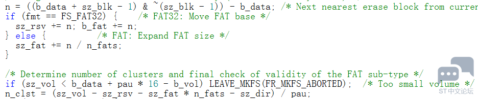

    • 输入参数FAT+SFD,并在输入参数中强制pau为1,倒是不会置为FAT12格式,但是格式化返回FR_MKFS_ABORTED错误。查找错误原因,发现问题来自 4.png 这段代码。sz_blk由disk指令Get_Block_Size得到,这里我把这个值设为了4096(一个扇区),这样最后得到的n_clst为0,小于MAX_FAT12,返回错误代码。实际上这个值是以扇区为单位,应设为1。/ w& p, c0 e) ?3 V, {7 f% d5 Q
