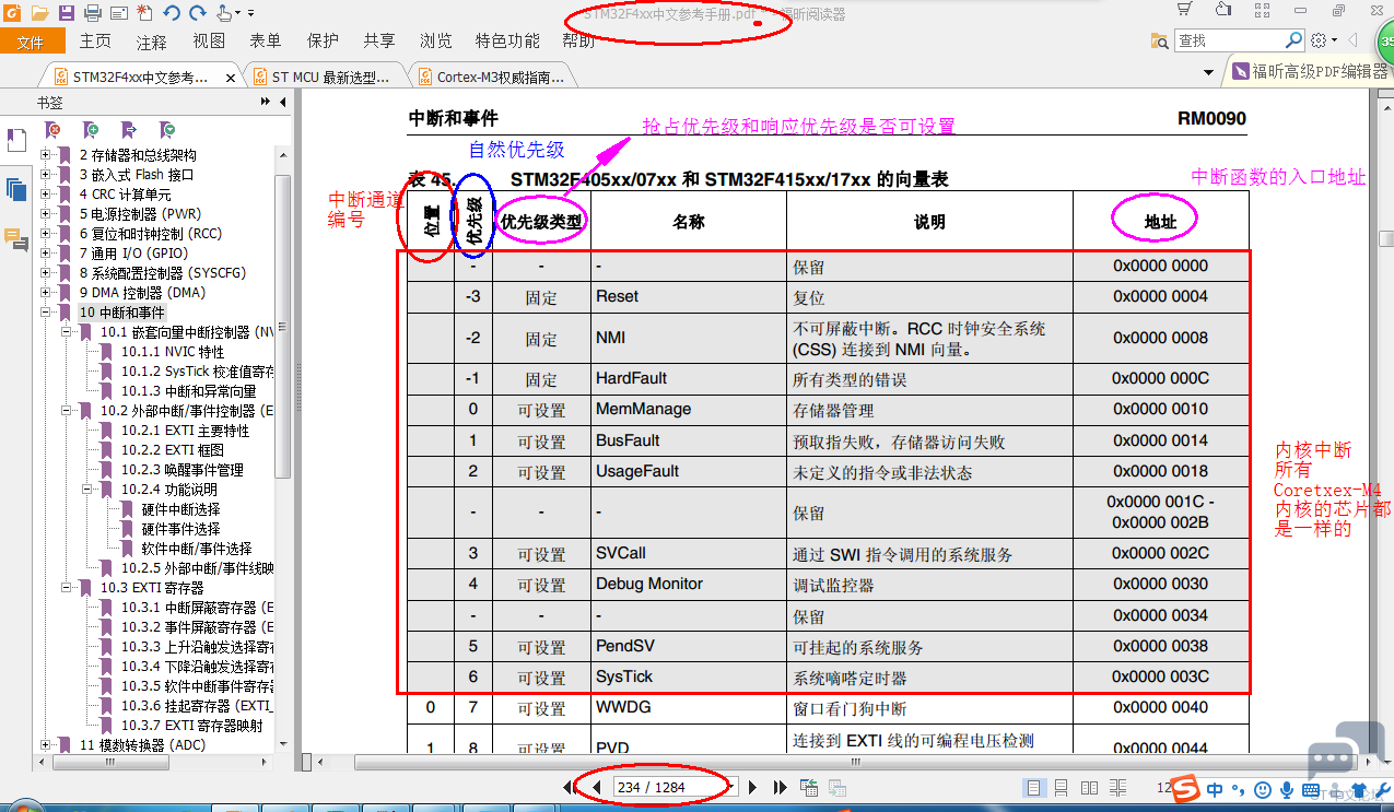

1.1优先级分组 首先,我们先通过标识来解释手册里NVIC向量表的含义:
. H/ F% Y# y2 c+ x; I
Core-M4内核最多支持256级的可编程优先级。用8位来表示优先级级别,,优先级级别分为8组,分别是组0~组7,如表1.0所示 (8位范围:0~255) 表1.1 中断分组讲解 | 组号 | 抢占优先级 | 响应优先级 | | 0 | 用高七位表示抢占优先级 0~127 如果CPU的中断分组选择为“组 0”,则 抢占优先级可以设置为0~127,注意:数字越小,级别越高。 | 最低表示响应优先级 0~1 响应优先级可以设置为0或者1,注意:数字越小级别越高。 | | 1 | 用高六位表示抢占优先级 如果CPU的中断分组选择为“组 1”, 抢占优先级可以设置为0~63 | 低两位表示响应优先级 响应优先级可以设置为0~3 | | 2 | 用高5位表示抢占优先级 如果CPU的中断分组选择为“组 2”, 抢占优先级可以设置为0~31 | 低三位表示响应优先级 响应优先级可以设置为0~7 | | 3 | 用高4位表示抢占优先级 如果CPU的中断分组选择为“组 2”, 抢占优先级可以设置为0~15 | 低四位表示响应优先级 响应优先级可以设置为0~15 | | 4 | 用高3位表示抢占优先级 如果CPU的中断分组选择为“组 2”, 抢占优先级可以设置为0~7 | 低五位表示响应优先级 响应优先级可以设置为0~31 | | 5 | 用高2位表示抢占优先级 如果CPU的中断分组选择为“组 2”, 抢占优先级可以设置为0~3 | 低6位表示响应优先级 响应优先级可以设置为0~63 | | 6 | 最高位表示抢占优先级 如果CPU的中断分组选择为“组 2”, 抢占优先级可以设置为0~1 | 低7位表示响应优先级 响应优先级可以设置为0~127 | | 7 | | 8位表示响应优先级 响应优先级可以设置为0~255 | $ l: Z2 M4 L3 i. C" K$ U0 F4 d

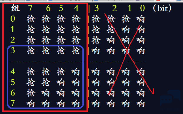

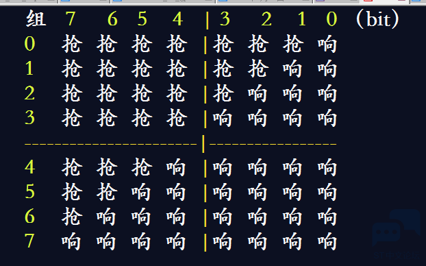

如果用图来形象表示,则看图1.1-8位中断分组 : 2 L5 F# n2 _( J0 x' N \
( ?# S6 G( |4 ~1.1 8位中断分组 stm32为了节省材料成本,并没有完全使用这8位,它忽略低4位。如下图1-2 5 `( U" `( N2 R3 x: X
1.2 高位分组
8 G4 L" d+ v, q2 b 表1.2 裁剪分组讲解 | 组号 | 中断优先级分组说明 | 抢占优先级等级范围 | 响应优先级等级范围 | | 3 | 所有4位用于指定抢占优先级 | 0~15 | 不可设置 | | 4 | 最高3位用于指定抢占优先级,最低1位用于指定响应优先级 | 0~7 | 0~1 | | 5 | 最高2位用于指定抢占优先级,最低2位用于指定响应优先级 | 0~3 | 0~3 | | 6 | 最高1位用于指定抢占优先级,低3位用于指定响应优先级 | 0~1 | 0~7 | | 7 | 所有4位用于指定响应优先级 | 不可设置 | 0~15 | 5 T+ V- E6 h. ?7 X" l
7 k% h3 N; N% J+ V% [
