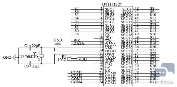

      HT1621为32×4即128点内存映像LCD驱动器,包含内嵌的32×4位显示RAM内存和时基发生器以及WDT看门狗定时器.
      HT1621驱动电路如下图所示:
, W. A& X, j: Q" ^+ a+ V7 w1 l
4 k6 x% ^$ G8 G; _+ C
图1

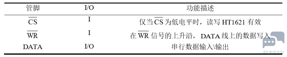

          与单片机相连接控制的有9脚CS,3脚WR,12脚DATA,其功能描述如下表。

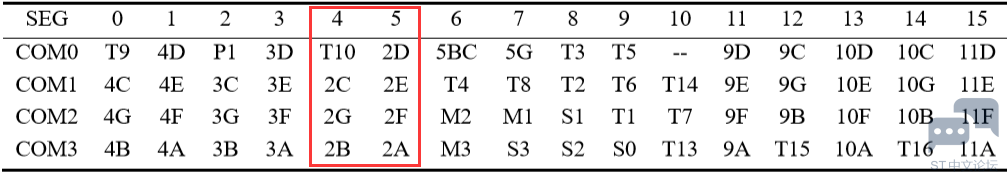

        着重看一个液晶数码管,我们了解原理就行。可以看到图3中是第2个液晶数码管,有7段,分别为A,B,C,D,E,F,G。也就分别为下面COM\SEG地址对应关系图中的2A,2B,2C,2D,2E,2F,2G。
        液晶的显示字符的部分COM公共端输出口和SEG段输出口的分布如下表所示,同理我们可以看到例如:2D对应(SEG5,COM0),2E对应(SEG5,COM1),2F对应(SEG5,COM2),2A对应(SEG5,COM3),2C对应(SEG4,COM1),2G对应(SEG4,COM2),2B对应(SEG4,COM3)。

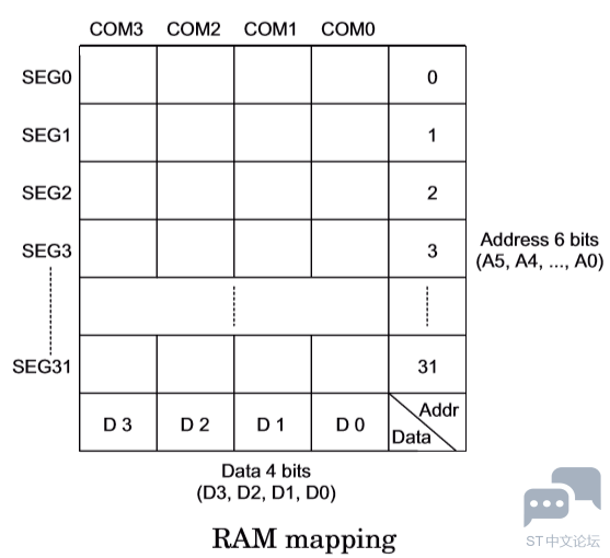

         搞清楚我们要控制的对象之后那,  HT1621的RAM 地址映射如下图所示:
1 m, R- q+ O- `
) {+ w7 `" B9 q, q8 B
图5
        可以清楚的看到要控制液晶段对应SEG号作为6位地址,COM号对应作为4位数据写入,此时注意4位数据的高低位。写数据到RAM命令格式为:101+6位RAM地址+4位数据,其中RAM地址为SEG序号.
        例如我们在图3的第二个液晶数码管上显示数字,首先我们根据图3得到地址映射关系,先写入地址SEG4中的四位数据(COM3,COM2,COM1,COM0),再写如地址SEG5中的四位数据(COM3,COM2,COM1,COM0),对应关系如下:
SEG4
SEG5
COM3
COM2
COM1
COM0
COM3
COM2
COM1
COM0
2B
2G
2C
T10
2A
2F
2E
2D
, C0 u$ ~3 n$ w0 r
        所以如果在图3中显示“5”,则在显示的液晶段对应地址上写1,不显示写0,如下图所示。所以SEG4地址应写入的数据为0110 ,SEG5地址应写入数据1101。
' T% v* C. W5 ?8 n) a/ d0 p5 c. c( g
4 _. W# p7 G! K3 ?9 O; s- D
图6

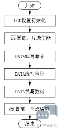

4、程序
      主要的程序编写流程如下:
5 R+ q4 h/ w: u+ x1 \
图7
            程序的参考步骤:①Display_Wendu_1②write_addr_dat_n_wendu③write_mode④write_address⑤write_data_4bit,其中Lcdram数组为建立的虚拟数组。
