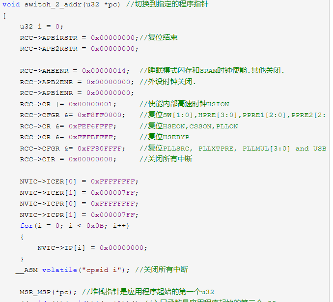

建立一个普通的stm32工程,实现can通信和数据协议、flash烧写等功能,当超时无指令,或烧写成功后,需要进行程序切换。
& D. g4 c& C' {; X/ }% \程序切换时,首先应关闭设备时钟、关闭中断,避免应用程序中未对设备进行初始化,导致boot方式启动与冷启动有功能差别。( T8 ^/ T4 p$ A  r+ z
切换原理:模拟单片机上电过程,人工设置堆栈指针,调用应用程序入口函数。+ D/ T+ s6 X# P0 m
切换代码如下:8 X' f+ d2 h7 |7 x6 S
  1. void switch_2_addr(u32 *pc) //切换到指定的程序指针

  2. {6 [0 h1 p" b5 j& b! {! c2 F+ ?
  3.     u32 i = 0;, ~% ~2 {$ O$ |$ P' L4 G( v
  4.     RCC->APB1RSTR = 0x00000000;//复位结束
    7 P* o* l% h& W1 A
  5.     RCC->APB2RSTR = 0x00000000;
    " [' I8 C+ N+ @! f! T9 U
  6. . t- i1 P0 A: c: X  a
  7.     RCC->AHBENR = 0x00000014;  //睡眠模式闪存和SRAM时钟使能.其他关闭.; x' T; N: u9 q. G" A
  8.     RCC->APB2ENR = 0x00000000; //外设时钟关闭.% A, @* Q! N& M
  9.     RCC->APB1ENR = 0x00000000;, }: f4 Q6 y+ }7 ~6 K/ A
  10.     RCC->CR |= 0x00000001;     //使能内部高速时钟HSION
      R: e% T' n' S" e7 t
  11.     RCC->CFGR &= 0xF8FF0000;   //复位SW[1:0],HPRE[3:0],PPRE1[2:0],PPRE2[2:0],ADCPRE[1:0],MCO[2:0]' p' o. C! l$ P) G0 y
  12.     RCC->CR &= 0xFEF6FFFF;     //复位HSEON,CSSON,PLLON8 i* O; A+ l/ c! C8 ?
  13.     RCC->CR &= 0xFFFBFFFF;     //复位HSEBYP
    5 x( F6 f  O/ w7 W
  14.     RCC->CFGR &= 0xFF80FFFF;   //复位PLLSRC, PLLXTPRE, PLLMUL[3:0] and USBPRE
    / ~" V; X  {' l' }$ I
  15.     RCC->CIR = 0x00000000;     //关闭所有中断
    - H. z" b" B0 N; n
  16. ; o9 k* [# A" B4 v. ^
  17.     NVIC->ICER[0] = 0xFFFFFFFF;! A; h, C; z% M
  18.     NVIC->ICER[1] = 0x000007FF;9 X% N) Q# |. k' L; ?  T$ T3 i' d
  19.     NVIC->ICPR[0] = 0xFFFFFFFF;% l2 ]0 w7 ], x, V' k
  20.     NVIC->ICPR[1] = 0x000007FF;" I/ L1 a8 y7 Z2 \1 j0 r
  21.     for(i = 0; i < 0x0B; i++)
    ' j; q5 {2 [  e1 R, a4 \7 _
  22.     {
    8 P* I: ]$ W3 _! U
  23.         NVIC->IP[i] = 0x00000000;
    / [2 q+ N' U- r* s$ l" |
  24.     }0 U% s! k" T" m# l
  25.    __ASM volatile("cpsid i"); //关闭所有中断5 d5 v7 s/ J* ~% D2 x# f
  26. % w$ i8 m8 m& v' l! K# v3 A
  27.     MSR_MSP(*pc); //堆栈指针是应用程序起始的第一个u32
    : F  \0 S/ v/ t
  28.     ((void (*)(void))*(pc+1))();//入口函数是应用程序起始的第二个u32
    7 [0 k! O1 i3 r( p; U- ?+ O
  29. }

其中MSR_MSP函数如下:
  1. 1 __asm void MSR_MSP(u32 addr)
    - ^$ w( i5 l3 y
  2. 2 {
    ; p$ j8 U! u8 S* e; Z3 i3 W. q& r
  3. 3     MSR MSP, r0             //set Main Stack value
    9 E, u9 F) I& |. y: k
  4. 4     BX r14+ I- H, D$ A* L8 t
  5. 5 }
