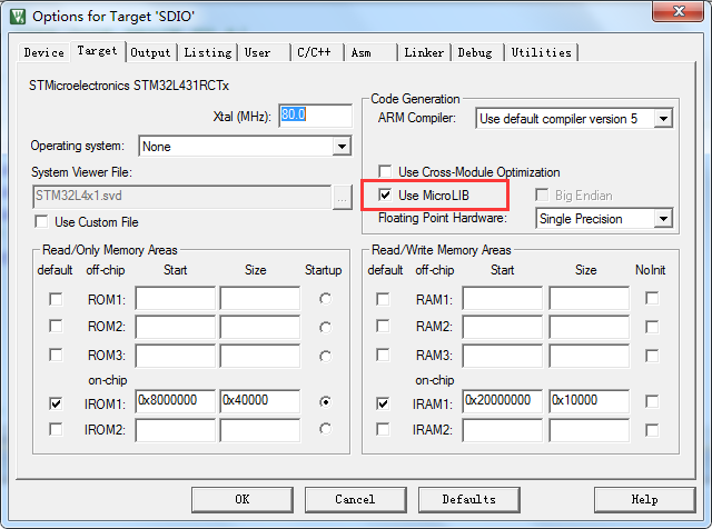

常规打印方法
在STM32的应用中,我们常常对printf进行重定向的方式来把打印信息printf到我们的串口助手。在MDK环境中,我们常常使用MicroLIB+fputc的方式实现串口打印功能,即:
要实现fputc函数的原因是:printf函数依赖于fputc函数,重新实现fputc内部从串口发送数据即可间接地实现printf打印输出数据到串口。
