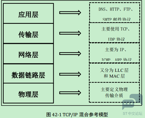

互联网模型
通信至少是两个设备的事,需要相互兼容的硬件和软件支持,我们称之为通信协议。以太网通信在结构比较复杂,国际标准组织将整个以太网通信结构制定了 OSI 模型,总共分层七个层,分别为应用层、表示层、会话层、传输层、网络层、数据链路层以及物理层,每个层功能不同,通信中各司其职,整个模型包括硬件和软件定义。 OSI 模型是理想分层,一般的网络系统只是涉及其中几层。
TCP/IP 是互联网最基本的协议,是互联网通信使用的网络协议,由网络层的 IP 协议和传输层的 TCP 协议组成。 TCP/IP 只有四个分层,分别为应用层、传输层、网络层以及网络访问层。虽然 TCP/IP 分层少了,但与 OSI 模型是不冲突的,它把 OSI 模型一些层次整合一起的,本质上可以实现相同功能。

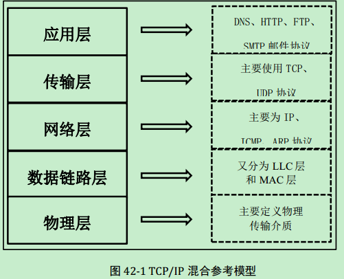

实际上,还有一个 TCP/IP 混合模型,分为五个层,参考图 42-1,它实际与 TCP/IP 四层模型是相通的,只是把网络访问层拆成数据链路层和物理层。这种分层方法对我们学习理解更容易。
. X  y3 ?) K; w, G; M2 G6 |
: X: m$ W  F5 `/ e) T. Q- u
设计网络时,为了降低网络设计的复杂性,对组成网络的硬件、软件进行封装、分层,这些分层即构成了网络体系模型。在两个设备相同层之间的对话、通信约定,构成了层级协议。设备中使用的所有协议加起来统称协议栈。 在这个网络模型中,每一层完成不同的任务,都提供接口供上一层访问。而在每层的内部,可以使用不同的方式来实现接口,因而内部的改变不会影响其它层。
在 TCP/IP 混合参考模型中,数据链路层又被分为 LLC 层(逻辑链路层)和 MAC 层(媒体介质访问层)。目前,对于普通的接入网络终端的设备, LLC 层和 MAC 层是软、硬件的分界线。如 PC 的网卡主要负责实现参考模型中的 MAC 子层和物理层,在 PC 的软件系统中则有一套庞大程序实现了 LLC 层及以上的所有网络层次的协议。
由硬件实现的物理层和 MAC 子层在不同的网络形式有很大的区别,如以太网和 Wi-Fi,这是由物理传输方式决定的。但由软件实现的其它网络层次通常不会有太大区别,在 PC上也许能实现完整的功能, 一般支持所有协议,而在嵌入式领域则按需要进行裁剪。

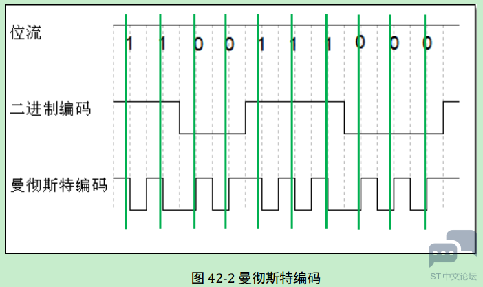

为了让接收方在没有外部时钟参考的情况也能确定每一位的起始、结束和中间位置,在传输信号时不直接采用二进制编码。在 10BASE-T 的传输方式中采用曼彻斯特编码,在100BASE-T 中则采用 4B/5B 编码。
曼彻斯特编码把每一个二进制位的周期分为两个间隔,在表示“1”时,以前半个周期为高电平,后半个周期为低电平。表示“0”时则相反,见图 42-2
% }. g2 [* h- Y# V# K' M
/ M5 W4 Y" F+ g$ t. S
采用曼彻斯特码在每个位周期都有电压变化,便于同步。但这样的编码方式效率太低,只有 50%。
在 100BASE-T 采用的 4B/5B 编码是把待发送数据位流的每 4 位分为一组,以特定的 5位编码来表示,这些特定的 5 位编码能使数据流有足够多的跳变,达到同步的目的,而且效率也从曼彻斯特编码的 50%提高到了 80%。

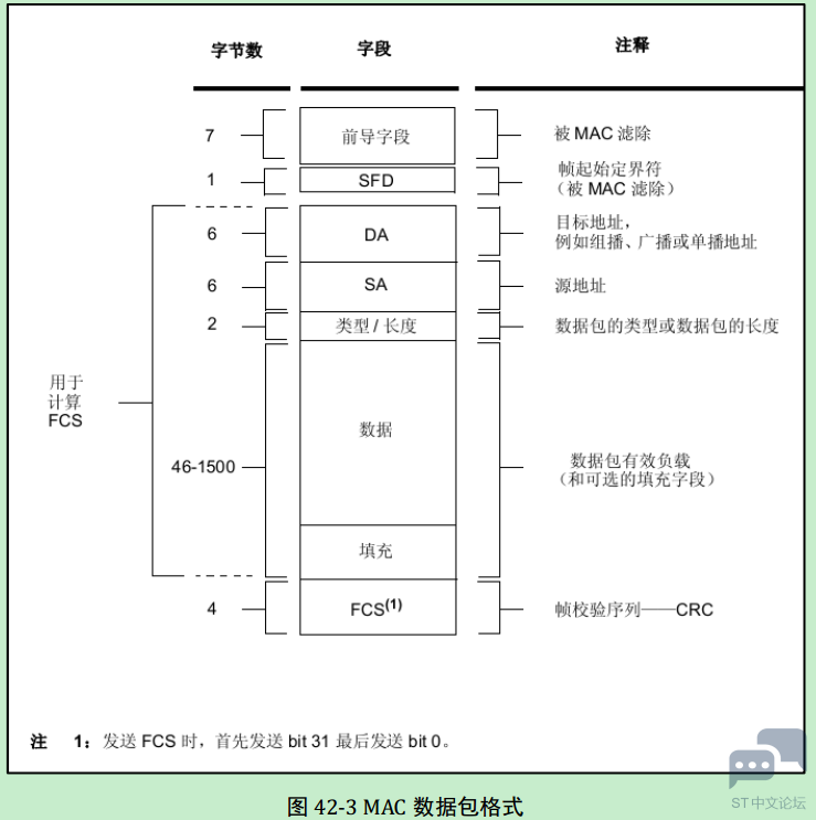

MAC 数据包
IEEE 对以太网上传输的数据包格式也进行了统一规定,见图 42-3。该数据包被称为MAC 数据包。
7 v) p  t) f1 C
: d  o: ^6 d2 |- z' C5 P! ]8 C
MAC 数据包由前导字段、帧起始定界符、目标地址、源地址、数据包类型、数据域、填充域、校验和域组成。
  • 前导字段,也称报头,这是一段方波,用于使收发节点的时钟同步。内容为连续 7 个字节的 0x55。字段和帧起始定界符在 MAC 收到数据包后会自动过滤掉。
  • 帧起始定界符(SFD): 用于区分前导段与数据段的,内容为 0xD5。
  • MAC 地址: MAC 地址由 48 位数字组成,它是网卡的物理地址,在以太网传输的最底层,就是根据 MAC 地址来收发数据的。部分 MAC 地址用于广播和多播,在同一个网络里不能有两个相同的 MAC 地址。 PC 的网卡在出厂时已经设置好了 MAC 地址,但也可以通过一些软件来进行修改,在嵌入式的以太网控制器中可由程序进行配置。数据包中的 DA 是目标地址, SA 是源地址。
  • 数据包类型: 本区域可以用来描述本 MAC 数据包是属于 TCP/IP 协议层的 IP 包、 ARP包还是 SNMP 包,也可以用来描述本 MAC 数据包数据段的长度。 如果该值被设置大于 0x0600,不用于长度描述,而是用于类型描述功能,表示与以太网帧相关的 MAC客户端协议的种类。
  • 数据段: 数据段是 MAC 包的核心内容,它包含的数据来自 MAC 的上层。其长度可以从 0~1500 字节间变化。
  • 填充域:由于协议要求整个 MAC 数据包的长度至少为 64 字节(接收到的数据包如果少于 64 字节会被认为发生冲突,数据包被自动丢弃),当数据段的字节少于 46 字节时,在填充域会自动填上无效数据,以使数据包符合长度要求。
  • 校验和域: MAC 数据包的尾部是校验和域,它保存了 CRC 校验序列,用于检错。$ d+ @/ j6 b& H8 ]: Z6 H
以上是标准的 MAC 数据包, IEEE 802.3 同时还规定了扩展的 MAC 数据包,它是在标准的 MAC 数据包的 SA 和数据包类型之间添加 4 个字节的 QTag 前缀字段,用于获取标志的 MAC 帧。前 2 个字节固定为 0x8100,用于识别 QTag 前缀的存在;后两个字节内容分别为 3 个位的用户优先级、 1 个位的标准格式指示符(CFI)和一个 12 位的 VLAN 标识符。

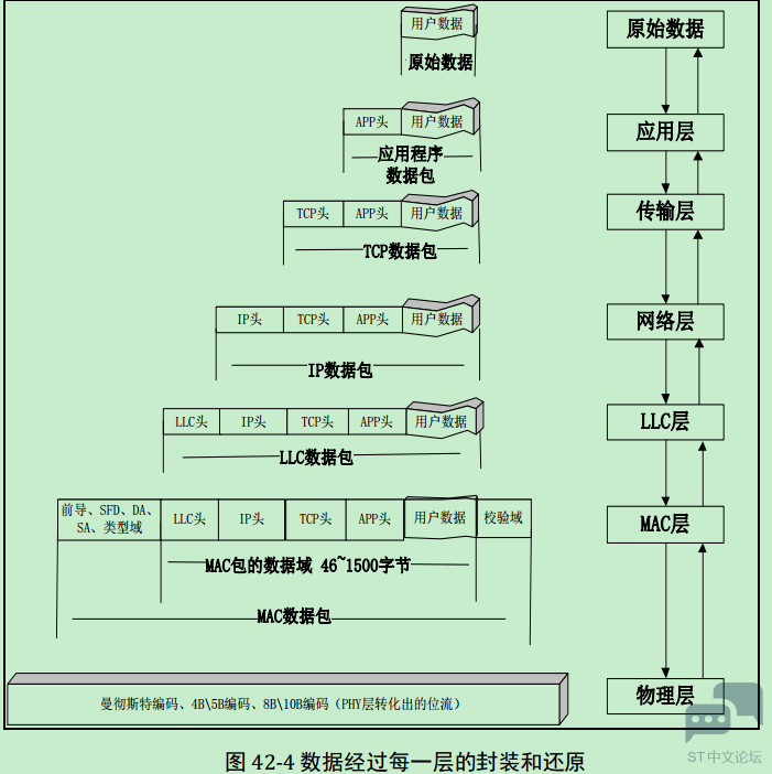

各网络层的功能
用以太网和 Wi-Fi 作例子,它们的 MAC 子层和物理层有较大的区别,但在 MAC 之上的 LLC 层、网络层、传输层和应用层的协议,是基本上同的,这几层协议由软件实现,并对各层进行封装。根据 TCP/IP 协议,各层的要实现的功能如下:
LLC 层: 处理传输错误;调节数据流,协调收发数据双方速度,防止发送方发送得太快而接收方丢失数据。主要使用数据链路协议。
网络层: 本层也被称为 IP 层。 LLC 层负责把数据从线的一端传输到另一端,但很多时候不同的设备位于不同的网络中(并不是简单的网线的两头)。此时就需要网络层来解决子网路由拓扑问题、路径选择问题。在这一层主要有 IP 协议、 ICMP 协议。
传输层: 由网络层处理好了网络传输的路径问题后,端到端的路径就建立起来了。传输层就负责处理端到端的通讯。在这一层中主要有 TCP、 UDP 协议
应用层: 经过前面三层的处理,通讯完全建立。应用层可以通过调用传输层的接口来编写特定的应用程序。而 TCP/IP 协议一般也会包含一些简单的应用程序如 Telnet 远程登录、FTP 文件传输、 SMTP 邮件传输协议。
实际上,在发送数据时,经过网络协议栈的每一层,都会给来自上层的数据添加上一个数据包的头,再传递给下一层。在接收方收到数据时,一层层地把所在层的数据包的头去掉,向上层递交数据,参考图 42-4。

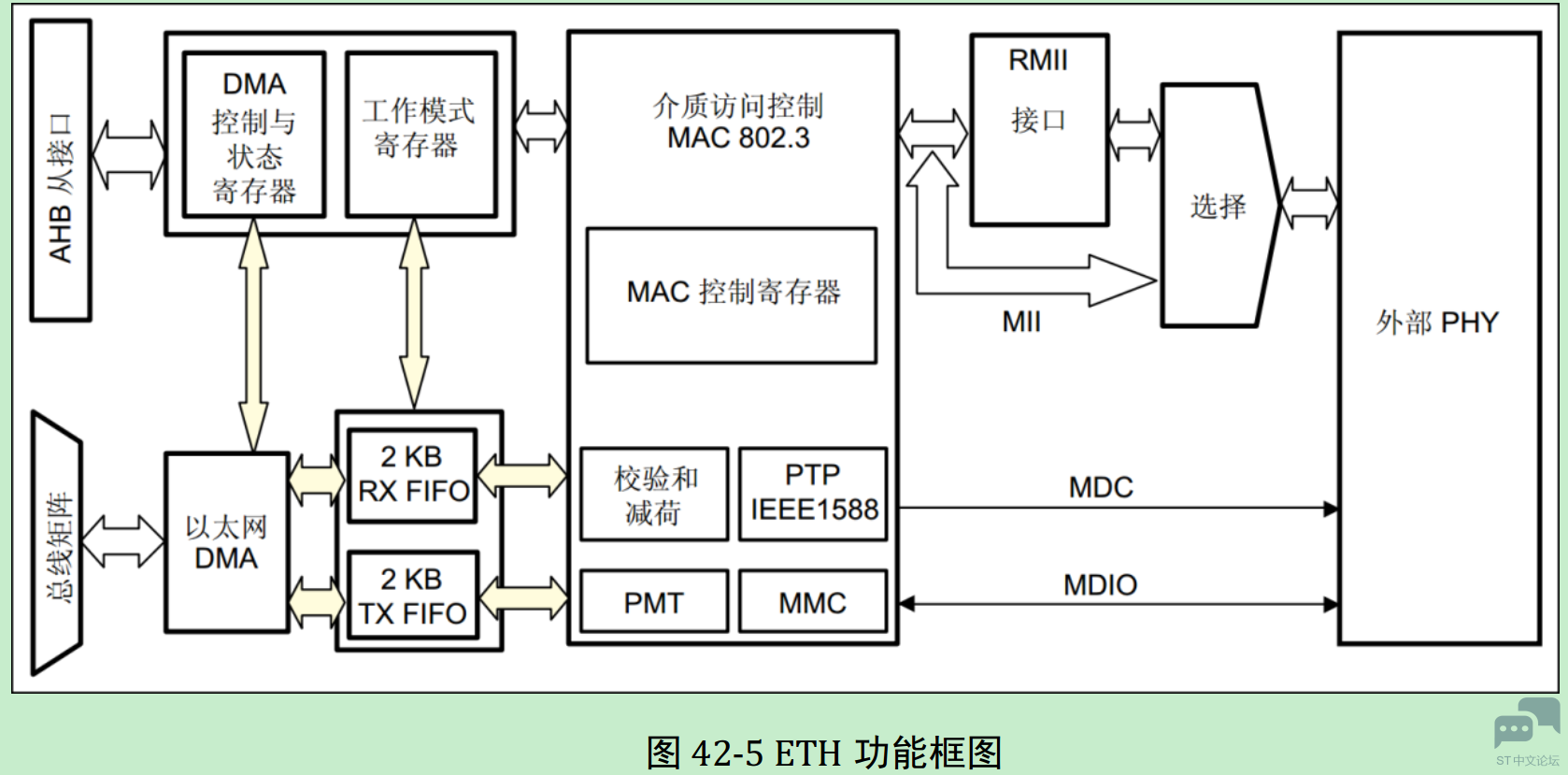

以太网外设(ETH)
STM32F42x 系列控制器内部集成了一个以太网外设,它实际是一个通过 DMA 控制器进行介质访问控制(MAC),它的功能就是实现 MAC 层的任务。借助以太网外设,STM32F42x 控制器可以通过 ETH 外设按照 IEEE 802.3-2002 标准发送和接收 MAC 数据包。ETH 内部自带专用的 DMA 控制器用于 MAC, ETH 支持两个工业标准接口介质独立接口(MII)和简化介质独立接口(RMII),用于与外部 PHY 芯片连接。 MII 和 RMII 接口用于 MAC数据包传输, ETH 还集成了站管理接口(SMI)接口专门用于与外部 PHY 通信,用于访问PHY 芯片寄存器。
物理层定义了以太网使用的传输介质、传输速度、数据编码方式和冲突检测机制,PHY 芯片是物理层功能实现的实体,生活中常用水晶头网线+水晶头插座+PHY 组合构成了物理层。
ETH 有专用的 DMA 控制器,它通过 AHB 主从接口与内核和存储器相连, AHB 主接口用于控制数据传输,而 AHB 从接口用于访问“控制与状态寄存器” (CSR)空间。在进行数据发送是,先将数据有存储器以 DMA 传输到发送 TX FIFO 进行缓冲,然后由 MAC 内核发送;接收数据时, RX FIFO 先接收以太网数据帧,再由 DMA 传输至存储器。 ETH 系统功能框图见图 42-5。

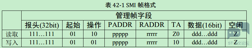

SMI帧格式
SMI 是通过数据帧方式与 PHY 通信的,帧格式如表 42-1,数据位传输顺序从左到右。
" e' _$ m/ W' y! }) L1 P  r+ x3 y
+ s3 p! {; \* g
PADDR 用于指定 PHY 地址,每个 PHY 都有一个地址,一般由 PHY 硬件设计决定,所以是固定不变的。 RADDR 用于指定 PHY 寄存器地址。 TA 为状态转换域, 若为读操作,MAC 输出两个位高阻态,而 PHY 芯片则在第一位时输出高阻态,第二位时输出“0”。若为写操作, MAC 输出“10”, PHY 芯片则输出高阻态。 数据段有 16 位,对应 PHY 寄存器每个位,先发送或接收到的位对应以太网 MAC MII 数据寄存器(ETH_MACMIIDR)寄存器的位 15。

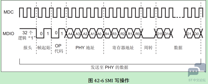

SMI读写操作
当以太网 MAC MII 地址寄存器 (ETH_MACMIIAR)的写入位和繁忙位被置 1 时, SMI将向指定的 PHY 芯片指定寄存器写入 ETH_MACMIIDR 中的数据。写操作时序见图 42-6。

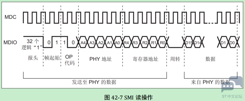

当以太网 MAC MII 地址寄存器 (ETH_MACMIIAR)的写入位为 0 并且繁忙位被置 1 时,SMI 将从向指定的 PHY 芯片指定寄存器读取数据到 ETH_MACMIIDR 内。读操作时序见图42-7。

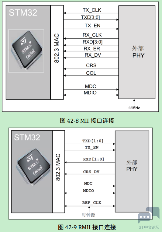

MII和RMII接口
介质独立接口(MII)用于连接 MAC 控制器和 PHY 芯片,提供数据传输路径。 RMII 接口是 MII 接口的简化版本, MII 需要 16 根通信线, RMII 只需 7 根通信,在功能上是相同的。 图 42-8 为 MII 接口连接示意图, 图 42-9 为 RMII 接口连接示意图。
8 |# W5 X0 f& ^+ L+ r. [
9 Z( e1 C) n. M  F* u; a
 TX_CLK:数据发送时钟线。标称速率为 10Mbit/s 时为 2.5MHz;速率为 100Mbit/s 时
为 25MHz。 RMII 接口没有该线。
 RX_CLK:数据接收时钟线。标称速率为 10Mbit/s 时为 2.5MHz;速率为 100Mbit/s 时
 TX_EN:数据发送使能。在整个数据发送过程保存有效电平。
 TXD[3:0]或 TXD[1:0]:数据发送数据线。对于 MII 有 4 位, RMII 只有 2 位。只有在TX_EN 处于有效电平数据线才有效。
 CRS:载波侦听信号,由 PHY 芯片负责驱动,当发送或接收介质处于非空闲状态时使能该信号。在全双工模式该信号线无效。
 COL:冲突检测信号,由 PHY 芯片负责驱动,检测到介质上存在冲突后该线被使能,并且保持至冲突解除。在全双工模式该信号线无效。
 RXD[3:0]或 RXD[1:0]:数据接收数据线,由 PHY 芯片负责驱动。对于 MII 有 4 位,RMII 只有 2 位。在 MII 模式,当 RX_DV 禁止、 RX_ER 使能时,特定的 RXD[3:0]值用于传输来自 PHY 的特定信息。
 RX_DV:接收数据有效信号,功能类似 TX_EN,只不过用于数据接收,由 PHY 芯片负责驱动。对于 RMII 接口,是把 CRS 和 RX_DV 整合成 CRS_DV 信号线,当介质处于不同状态时会自切换该信号状态。
 RX_ER:接收错误信号线,由 PHY 驱动,向 MAC 控制器报告在帧某处检测到错误。
 REF_CLK:仅用于 RMII 接口,由外部时钟源提供 50MHz 参考时钟。
因为要达到 100Mbit/s 传输速度, MII 和 RMII 数据线数量不同,使用 MII 和 RMII 在时钟线的设计是完全不同的。对于 MII 接口,一般是外部为 PHY 提供 25MHz 时钟源,再由 PHY 提供 TX_CLK 和 RX_CLK 时钟。对于 RMII 接口,一般需要外部直接提供 50MHz时钟源,同时接入 MAC 和 PHY。

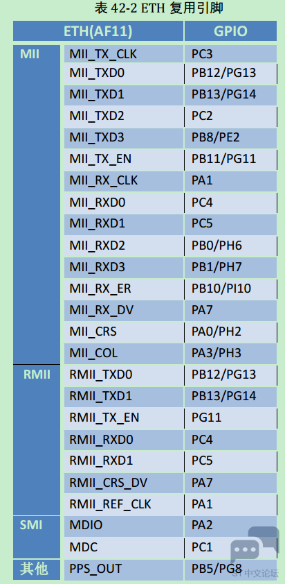

开发板板载的 PHY 芯片型号为 LAN8720A,该芯片只支持 RMII 接口,电路设计时参考图 42-9。
ETH 相关硬件在 STM32F42x 控制器分布参考表 42-2。
, [1 i# c+ T4 A" W& L! t! T) O  W
5 }/ Q* v" N) }& `
其中, PPS_OUT 是 IEEE 1588 定义的一个时钟同步机制。

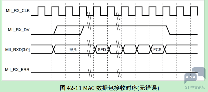

MAC 数据包接收
MAC 接收到的数据包填充 RX FIFO,达到 FIFO 设定阈值后请求 DMA 传输。在默认直通模式下,当 FIFO 接收到 64 个字节(使用 ETH_DMAOMR 寄存器中的 RTC 位配置)或完整的数据包时,数据将弹出,其可用性将通知给 DMA。 DMA 向 AHB 接口发起传输后,数据传输将从 FIFO 持续进行,直到传输完整个数据包。完成 EOF 帧的传输后,状态字将弹出并发送到 DMA 控制器。在 Rx FIFO 存储转发模式(通过 ETH_DMAOMR 寄存器中的RSF 位配置)下,仅在帧完全写入 Rx FIFO 后才可读出帧。
当 MAC 在 MII 上检测到 SFD 时,将启动接收操作。 MAC 内核将去除报头和 SFD,然后再继续处理帧。检查报头字段以进行过滤, FCS 字段用于验证帧的 CRC 如果帧未通过地址滤波器,则在内核中丢弃该帧。 MAC 数据包接收时序参考图 42-11。

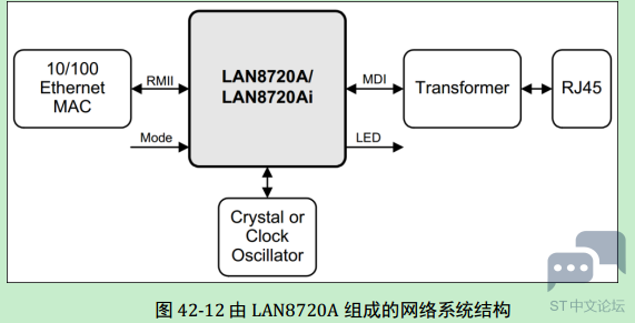

PHY:LAN8720
LAN8720A 是 SMSC 公司(已被 Microchip 公司收购)设计的一个体积小、功耗低、全能型 10/100Mbps 的以太网物理层收发器。它是针对消费类电子和企业应用而设计的。LAN8720A 总共只有 24Pin,仅支持 RMII 接口。由它组成的网络结构见图 42-12。
$ F7 w* ^  b" e8 S- z
+ W2 u: G- p4 m  ?+ y' |. R& P& K' O
LAN8720A 通过 RMII 与 MAC 连接。 RJ45 是网络插座,在与 LAN8720A 连接之间还需要一个变压器,所以一般使用带电压转换和 LED 指示灯的 HY911105A 型号的插座。一般来说,必须为使用 RMII 接口的 PHY 提供 50MHz 的时钟源输入到 REF_CLK 引脚,不过LAN8720A 内部集成 PLL,可以将 25MHz 的时钟源陪频到 50MHz 并在指定引脚输出该时钟,所以我们可以直接使其与 REF_CLK 连接达到提供 50MHz 时钟的效果。

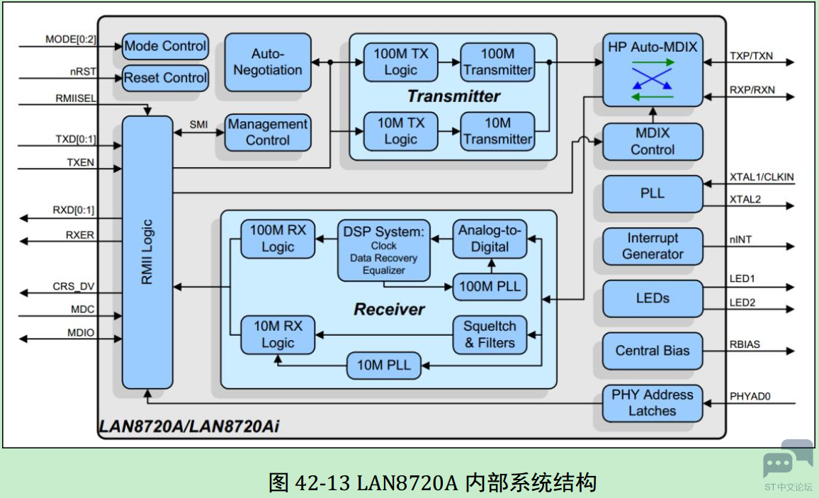

LAN8720A 内部系统结构见图 42-13。
$ L( B3 y, |' U$ y5 ^/ m' z# c
2 s0 F' _- y. ^7 m
LAN8720A 有各个不同功能模块组成,最重要的要数接收控制器和发送控制器,其它的基本上都是与外部引脚挂钩,实现信号传输。部分引脚是具有双重功能的,比如PHYAD0 与 RXER 引脚是共用的,在系统上电后 LAN8720A 会马上读取这部分共用引脚的电平,以确定系统的状态并保存在相关寄存器内,之后则自动转入作为另一功能引脚。
PHYAD[0]引脚用于配置 SMI 通信的 LAN8720A 地址,在芯片内部该引脚已经自带下拉电阻,默认认为 0(即使外部悬空不接),在系统上电时会检测该引脚获取得到 LAN8720A的地址为 0 或者 1,并保存在特殊模式寄存器(R18)的 PHYAD 位中,该寄存器的 PHYAD有 5 个位,在需要超过 2 个 LAN8720A 时可以通过软件设置不同 SMI 通信地址。PHYAD[0]是与 RXER 引脚共用。
MODE[2:0]引脚用于选择 LAN8720A 网络通信速率和工作模式,可选 10Mbps 或100Mbps 通信速度,半双工或全双工工作模式,另外 LAN8720A 支持 HP Auto-MDIX 自动翻转功能,即可自动识别直连或交叉网线并自适应。一般将 MODE 引脚都设置为 1,可以让 LAN8720A 启动自适应功能,它会自动寻找最优工作方式。 MODE[0]与 RXD0 引脚共用、MODE[1]与 RXD1 引脚共用、 MODE[2]与 CRS_DV 引脚共用。
nINT/REFCLKO 引脚用于 RMII 接口中 REF_CLK 信号线,当 nINTSEL 引脚为低电平时,它也可以被设置成 50MHz 时钟输出,这样可以直接与 STM32F42x 的 REF_CLK 引脚连接为其提供 50MHz 时钟源,这种模式要求为 XTAL1 与 XTAL2 之间或为 XTAL1/CLKIN提供 25MHz 时钟,由 LAN8720A 内部 PLL 电路陪频得到 50MHz 时钟,此时nIN/REFCLKO 引脚的中断功能不可用,用于 50MHz 时钟输出。当 nINTSEL 引脚为高电平时, LAN8720A 被设置为时钟输入,即外部时钟源直接提供 50MHz 时钟接入 STM32F42x的 REF_CLK 引脚和 LAN8720A 的 XTAL1/CLKIN 引脚,此时 nINT/REFCLKO 可用于中断功能。 nINTSEL 与 LED2 引脚共用,一般使用下拉
REGOFF 引脚用于配置内部+1.2V 电压源, LAN8720A 内部需要+1.2V 电压,可以通过VDDCR 引脚输入+1.2V 电压提供,也可以直接利用 LAN8720A 内部+1.2V 稳压器提供。当REGOFF 引脚为低电平时选择内部+1.2V 稳压器。 REGOFF 与 LED1 引脚共用。

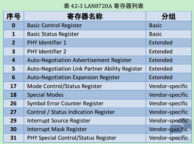

SMI 支持寻址 32 个寄存器, LAN8720A 只用到其中 14 个,参考表 42-3。
6 j: O9 b$ f) D; r
) b" ?) \! e4 E; ^9 d% |' K
序号与 SMI 数据帧中的 RADDR 是对应的,这在编写驱动时非常重要,本文将它们标记为 R0~R31。寄存器可规划为三个组: Basic、 Extended 和 Vendor-specific。 Basic 是 IEEE802.3 要求的, R0 是基本控制寄存器,其位 15 为 Soft Reset 位,向该位写 1 启动LAN8720A 软件复位,还包括速度、自适应、低功耗等等功能设置。 R1 是基本状态
寄存器。Extended 是扩展寄存器,包括 LAN8720A 的 ID 号、制造商、版本号等等信息。 Vendorspecific 是供应商自定义寄存器, R31 是特殊控制/状态寄存器,指示速度类型和自适应功能。
