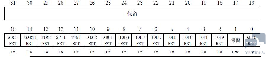

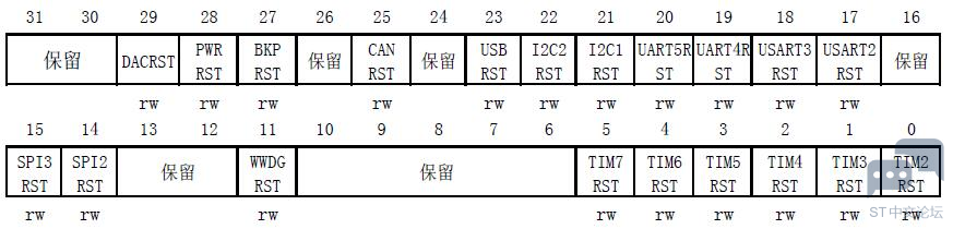

STM32除TIM6和TIM7外都可以产生PWM输出。高级定时器TIM1和TIM8可以同时产生7路PWM,通用定时器可以产生4路PWM输出。 1.TIM1 CH1输出PWM配置步骤 ①开启TIM1时钟,配置PA8为复用输出 APB2外设时钟使能寄存器(RCC_APB2ENR) + v- Y, ] a: w8 W4 Z. H: f
: s" Y7 {! q) {& m2 r; X5 ? APB1外设复位寄存器 (RCC_APB1RSTR) 2 S& t" `+ ~, i9 K
; i% `3 }# m0 K3 H$ p, \) e! b& k
置1开启。清0关闭。 Eg:RCC->APB2ENR|=1<<11; //使能TIM1时钟 Eg:GPIOA->CRH&=0XFFFFFFF0; //PA8清除之前的设置 GPIOA->CRH|=0X0000000B; //PA8复用功能输出 0 U" a# @# c& m

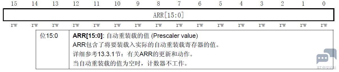

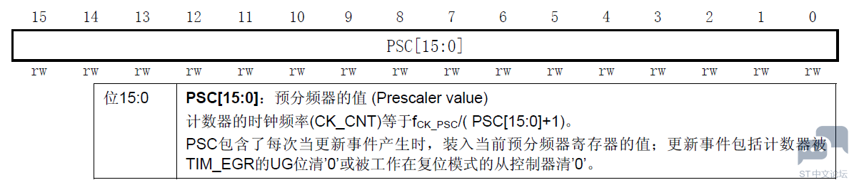

②设置TIM1的ARR和PSC 自动重装载寄存器(TIMx_ARR)
4 K0 }1 Z+ E; m8 \% I& B3 j
5 q Y G+ {4 P# U9 d TIM1和TIM8预分频器(TIMx_PSC) ; p% z2 z/ h l: w3 A$ n- M

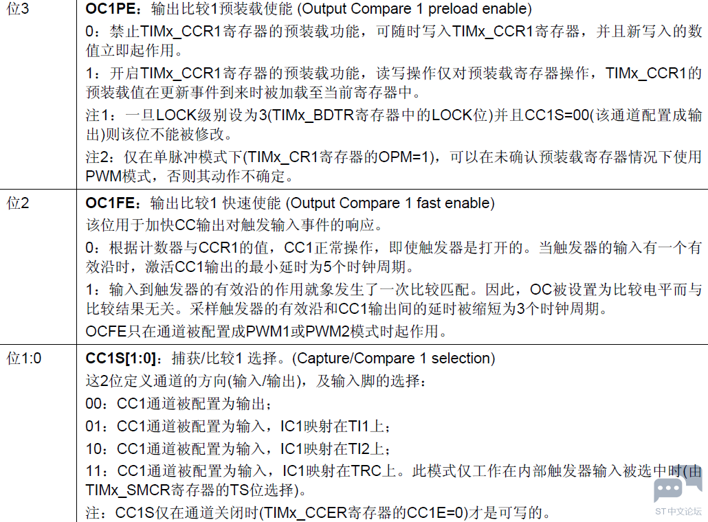

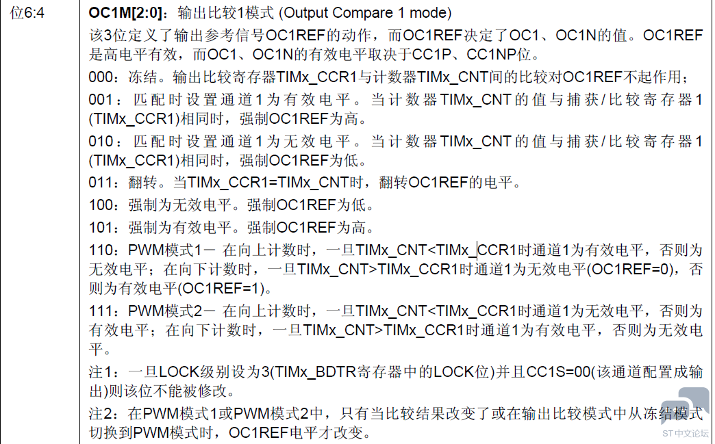

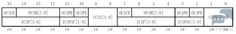

9 m. z+ g' t7 t; ]③设置TIM1_CH1的PWM模式及通道方向 TIM1和TIM8捕获/比较模式寄存器1(TIMx_CCMR1)
$ l3 e, U$ W8 B5 D: u, J
( X+ c/ ^( f$ I* C输出比较模式
: F' r$ a8 ^' ^1 i. D2 x. W5 r
; D5 Y1 |. O+ e9 @+ w \
* ?: y9 a" F3 N; r: W- o ?' c( K O0 T# B% ~" c
' _8 Q$ j7 w' `: w F
+ C0 X; Z6 I6 ]' |
5 \+ C" y- s5 T9 y% w7 O
4 `2 D$ B- T* a Eg:TIM1->CCMR1|= 7<<4; //CH1 PWM2模式 TIM1->CCMR1|= 1<<3; //CH1预装载使能 CH1为输出,CC1S[1:0] 默认为00. " `' t# P/ @7 E( o" F( f* h4 D e

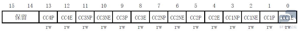

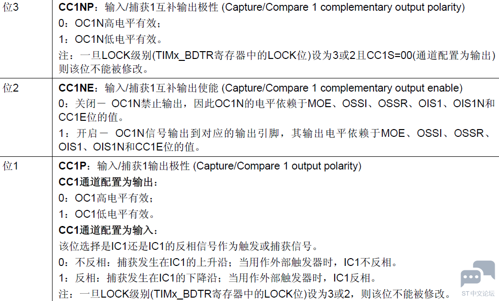

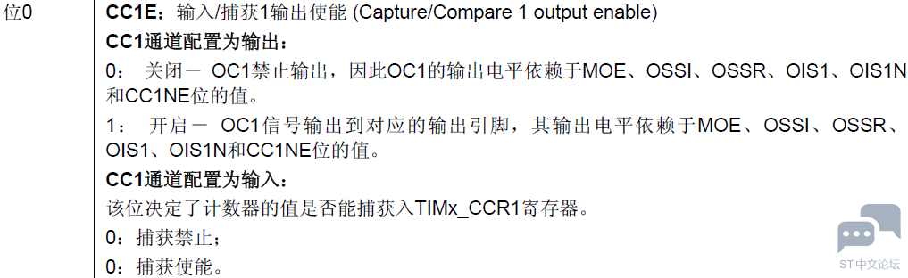

④使能TIM1的CH1输出,使能TIM1 设置TIM1_CCER来开启TIM1的通道1的输出。设置TIM1_CR1来开启TIM1的时钟。 TIM1和TIM8捕获/比较使能寄存器(TIMx_CCER)
9 O) a9 U: A% V# W7 o# f3 i
9 D! q! i8 c4 V% |
$ G8 r# \* K7 E' \: {

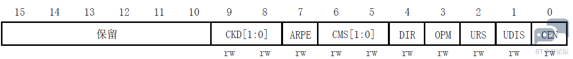

! S7 l# a1 b6 @( `* B* [+ l9 R Eg:TIM1->CCER|= 1<<3; //OC1输出使能 TIM1和TIM8控制寄存器1(TIMx_CR1) $ [ Z, |! m% y1 _4 E" ~6 S
+ ^) C! ]9 g; d- sARPE:自动重装载预装载允许位 0:TIMx_ARR寄存器没有缓冲; 1:TIMx_ARR寄存器被装入缓冲器。 CEN:使能计数器 位0 0:禁止计数器; 1:使能计数器。 Eg:TIM1->CR1=0x0080; //ARPE使能 TIM1->CR1|=0X01; //使能定时器1 / [. t/ V2 @6 q- A$ p! m# L5 K

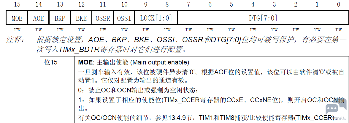

⑤设置MOE输出,使能PWM输出 普通定时器在完成以上设置后可以输出PWM,但高级定时器要使能刹车和死区寄存器。 TIM1和TIM8刹车和死区寄存器(TIMx_BDTR) $ w- M2 P$ P8 L9 N% i) \
* d/ Z8 @! ?0 ]8 ~. a p Eg:TIM1->BDTR|=1<<15; //MOE主输出使能 $ A& @6 D. a6 |% E+ ^9 y

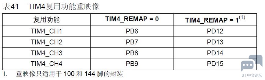

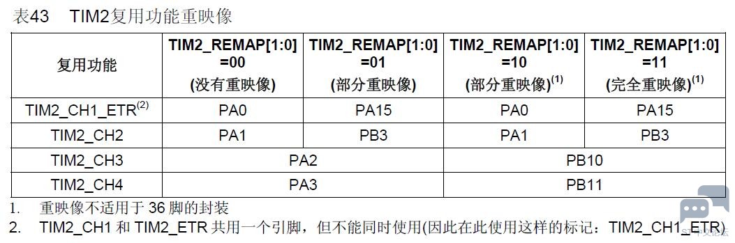

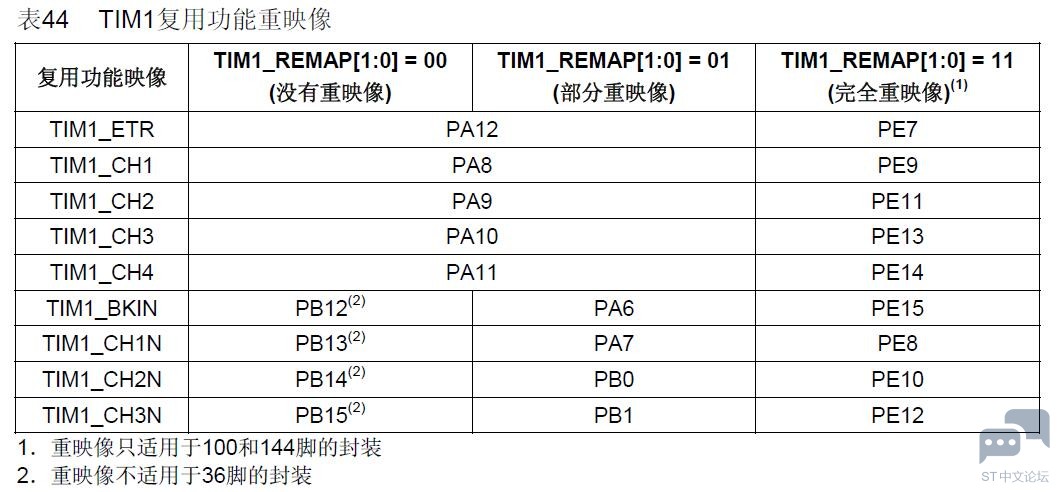

⑥修改TIM1_CCR1来控制占空比 Eg:#define PWM_VAL TIM1->CCR1 (可以直接设置) 2.TIMx复用功能重印象
3 v. G U a' D3 F7 o. k( J; M& F# |- `' U
( Y$ w* ^$ ^) I) z9 d; c
0 ^! [( `! o- u8 o! x+ y' v; \6 h3 }
 …… 3.高级定时器TIM1输出PWM应用 - //timer.c

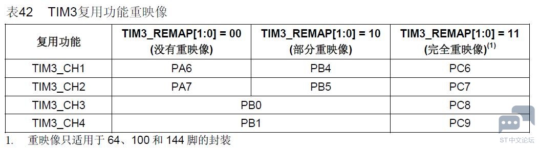

5.普通定时器TIM3输出2路PWM 应用 - //timer.c
r$ O+ z( a) W - //TIM3_CH1~2 PWM输出初始化* t+ b2 {4 `. z' n v$ Q1 z
- //arr:自动重装值" Y/ S! ]2 a- w0 ]8 U8 I! d
- //psc:时钟预分频数
4 e% H3 X1 ~+ v3 j1 L' q4 ]6 d - void TIM3_PWM_Init(u16 arr,u16 psc)
/ J% }$ L ^* J1 _' K - {
Q8 Q! d4 j( z - //此部分需手动修改IO口设置
* C: e; K9 h! j; ~& a# s% k) u8 O1 y - RCC->APB1ENR|=1<<1; //TIM3时钟使能
8 V8 e9 C( R& z. P5 ?& z - GPIOA->CRL&=0X00FFFFFF; //PA6-7清除之前的设置1 w* J) K! K h' `7 a% n
- GPIOA->CRL|=0XBB000000; //复用功能输出& h$ ^! V( N5 t. v
- ! Y% y' E9 ^7 u; \1 u) j: x
- TIM3->ARR=arr; //设定计数器自动重装值
l' V- W; E5 P4 H8 q - TIM3->PSC=psc; //预分频器设置
- A& D q6 S- M; J. k) Z
. V0 X( d- h, `/ I. d- TIM3->CCMR1|=7<<4; //CH1 PWM2模式(输出)2 {$ x9 I, G9 N5 B- E4 T
- TIM3->CCMR1|=1<<3; //CH1预装载使能! R: E8 ^5 R g# j
- TIM3->CCER|=1<<0; //OC1 输出使能% N) S' b* `; `$ X# y l
" H# S2 ?" t1 W" N- TIM3->CCMR1|=7<<12; //CH2 PWM2模式(输出)' ]2 G+ G7 Z) c5 S
- TIM3->CCMR1|=1<<11; //CH2预装载使能
$ s4 J& ?7 X( ~ - TIM3->CCER|=1<<4; //OC2 输出使能% P5 u+ C* Q. w/ r0 r$ H- s
- . |1 _% F8 e0 P# T9 R! _0 F
- TIM3->CR1=0x0080; //ARPE使能
9 R$ G2 r5 }8 ^0 f - TIM3->CR1|=0x01; //使能定时器3
4 B' G, n1 D; w+ b2 ` - }) x) \- c) g: ?! R, s' T
- void pwm_duty3(u16 duty)
2 U- O0 h, F3 ~& a4 V0 _* q% G6 H - {
9 J. d$ M0 d: a' i8 {: s
# @# \7 N; z h& T+ Y/ u& Y- PWM3_PWM_VAL=duty;
8 P9 D* }5 x& C1 E0 u, s - }6 V. W& _: d* L* B
- & F- t" E* k" `2 v1 H( r( J# M) O
- void pwm_duty4(u16 duty)- v+ g F f+ W6 x, {7 A
3 J3 Y! h/ u8 v! C8 E4 g6 C7 P: p - PWM4_PWM_VAL=duty;
) \) w, V8 o$ O- |- y - }
, ^9 N6 X+ `5 ?/ O+ b+ u# _3 U - % ^, T9 J, n' r/ d' H
- //timer.h! c- J( B+ B1 v7 Q6 O; F% Z
- #define PWM3_PWM_VAL TIM3->CCR1
( `9 K: h8 b7 t3 j) r7 z2 o - #define PWM4_PWM_VAL TIM3->CCR2
复制代码 2 x0 B0 V# _' [7 \( ]9 d7 z1 n
切记在主函数前添加输出化函数! Eg:TIM2_PWM_Init(899,0);//不分频。PWM频率=72000/(899+1)=80Khz - }, x, @# |% a2 B* [2 B
