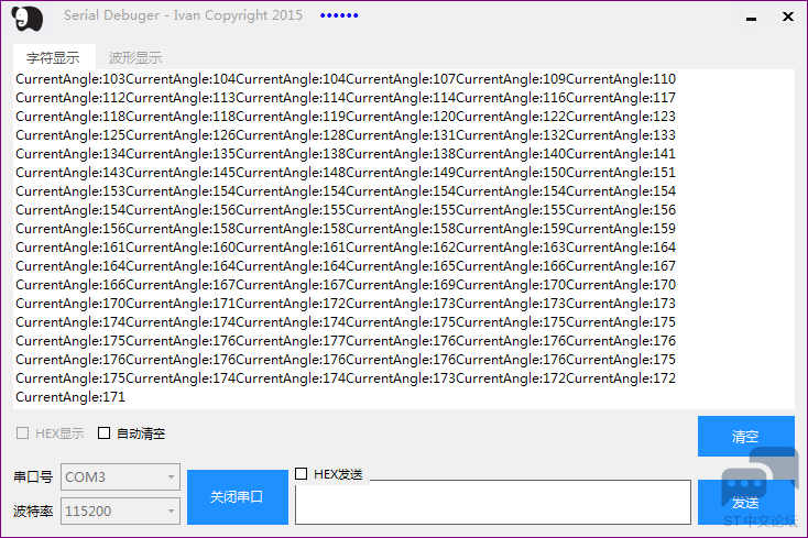

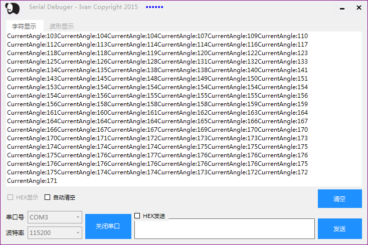

配置好IO口,调用HMC5883L_Init()后,便可调用HMC5883L_ReadAngle()读取角度值,0~360°。
以下为测试时的截图:
# ^& b+ w: q0 l( c$ z+ p( ^, k9 H6 w, M% Y9 I* T' f5 I) p
测试时,模块比较灵敏且精确,稍微旋转模块便有精确的变化。由于该模块是基于对地磁场的测量,此模块容易受到其他磁场的干扰,比如将该模块靠近直流电机时,
便会因为电机内的磁场而降低精度甚至失灵(之前做智能小车时就遇到这个问题,要将电机内的磁场屏蔽起来才行)。
