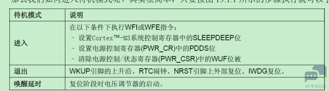

![]() 进入待机模式的方法,以及设置WK_UP引脚用于把STM32从待机模式唤醒的方法 一般步骤如下: 1、设置SLEEPDEEP位. L9 z# C( q9 F7 E! `) K/ w SCB_SCR的第二位 2、使能电源时钟,设置WK_UP引脚作为唤醒源 因为要配置电源控制寄存器,所以必须先使能电源时钟。然后再设置PWR_CSR的EWUP位,使能WK_UP用于将CPU从待机模式唤醒。# P9 h' _ }1 `/ d- U" ~8 `8 H( A 3、设置 PDDS PDDS位,执行 WFI 指令,进入待机模式。 通过 PWR_CR 设置 PDDS 位,使得 CPU 进入深度睡眠时待机模式,最后执行 WFI指令开始进入待机模式,并等WK_UP中断的到来; }8 e5 P" e# P2 c7 t9 m4 Q8 O 4、最后编写WK_UP中断函数 下面是进入待机模式的代码
最后实现的现象是,烧入程序,复位后,开始执行程序,进入待机模式,长按WK_UP键3秒,退出待机模式,重新执行代码(从待机模式唤醒后的代码执行 等同于复位后代码的执行),小灯开始闪烁。 之后如果再次长按WK_UP键3秒,就会再次进入待机模式。
