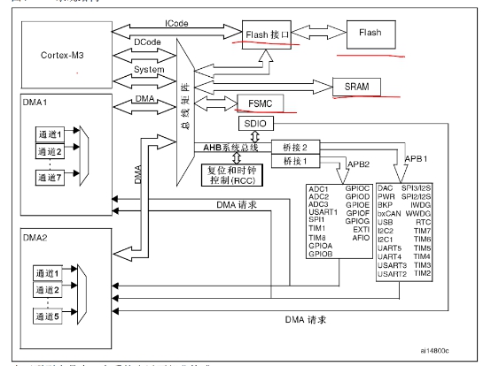

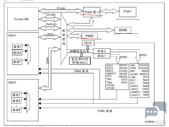

上图是stm32的系统结构。
& Z0 n1 m/ t9 f: J* @+ ^, q; \
使用哈弗体系结构,取指和取数据分离,
( H9 S6 @5 J' J- @4 }. K+ @! F" i
ICODE指令总线连接到flash闪存指令存储区,这个存储区的地址在0x00000000-0x1FFFFFFF之间,负责取指操作。
8 @- o% w6 u. E- ?( a1 ~9 L
DCODE数据总线负责在0x00000000-0x1FFFFFFF之间的数据访问操作。这个数据存储区可以是SPRAM也可以是闪存和外设。
9 z0 r( J6 j! V. ^* O- A, T
系统总线:负责在0x20000000-0xDFFFFFFF和0xE0100000-0xFFFFFFFF之间所有的数据传送。
; z" }) c! a) j& }

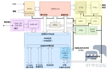

注:看到这你可能会迷惑,M3内核不是只有指令总线和数据总线吗?对的,但是指令总线和ICODE指令总线不是一个,选取一张M3内核样例处理器的图就明白了:
$ g2 K; k0 U  w( [0 T
+ i' ?) C1 y* J
个人理解,D-code总线和系统总线都是来源于M3内核引出的数据总线。

DMA通过总线矩阵直接和内存相连。
. x' t- k" \: ^& ^6 v, p: Q
总线矩阵协调内核和DMA对SPRAM,闪存,外设的访问。
9 |$ w% ^' Q2 O8 K5 e: y0 D
AHP总线桥接两个APB总线,两个APB总显得最高速度不同,APB1最高速度限于36MHz,APB2限于72MHz。两个APB总线上挂接着不同速率的设备。
0 q, t! L* S. J& v5 A
Stm32f10系列的静态SPRAM为64K,起始地址为0x20000000.
; e# N$ D8 c- z! ]" G1 g

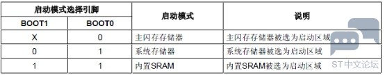

Stm32的启动方式有以下几种:

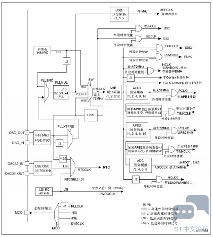

下面的是stm32的时钟树,stm32有四个不同的时钟源:
1.HSE时钟:高速外部时钟信号,来自于外部晶振:可作为系统时钟源,也可被PLL倍频之后宫系统时钟使用。
2.HSI时钟:高速内部时钟信号,来自于内部RC振荡器:可直接作为系统时钟,或者二分频之后作为PLL输入,倍频之后供系统使用。
3.LSE时钟:低速外部时钟,来自于外部晶振:为定时时钟或者其他定时功能提供
4.LSI时钟:低速内部时钟,来自于内部RC振荡器:在停机或者待机的模式下,为独立看门狗或者自动唤醒单元提供时钟。
6 D1 _/ ^  F* v6 m6 p
+ O1 I6 @" P' V4 w, ~4 Y
经过一些列倍频,分频得到了几个和开发有关的时钟:
1.SYSCLK:系统时钟大部分时钟的来源
2.HCLK:由AHB预分频器输出得到,高速总线AHB的时钟信号
3.FCLK:由AHB预分频器输出得到,自由运行时钟。
4.PCLK1:外设时钟,由APB1预分频器得到,最大36MHz
5.PCLK2:外设时钟,由APB2预分频器得到,最大72MHz

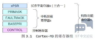

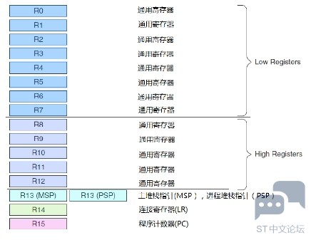

7 c6 d' o0 w# w$ o# y寄存器组
这一部分就属于M3内核中的知识了。
M3内核中的寄存器主要如下:
) P; X4 h' C$ X, _5 ~  d' a
( f' M! g2 P' M% e& J$ u4 O
& \% T* G# ]  @$ C  {; \
下面挨个解释
( F: N. X$ Q. L' N4 {% }3 g6 J
- }- y& [: P5 \/ g. y% A; ^5 @
' G; S, K3 h1 D. X* c4 T5 a
9 w! g9 h2 R# D" X, [" _9 D
2 [# l: \8 O  a, z

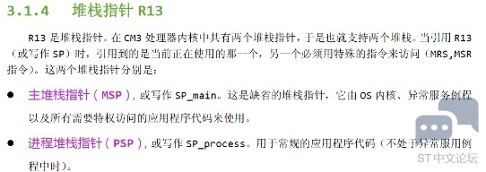

M3使用的是双堆栈,复位之后默认使用MSP,默认是特权级,如果想要切换需要手动修改。而上面的MSP和PSP的用途只是一种推荐用途,并不是一定要那么用,比如说复位之后你可以不修改,那么你的常规代码就一直是特权级,使用MSP(我就是这样滴。。方便至上)。
0 q+ C, h( x9 m$ P8 M$ Q
  g4 T* E! F' [! `* }

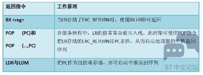

      这个寄存器又叫LR寄存器,那么当函数是一级调用的时候,就可以将返回地址直接存到LR中,省去了访问内存,提高了效率,当函数调用高于一级,则需将前面的LR中的值压栈,以便存储新的值。
% Y4 k: @+ b- b2 I% f5 K

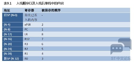

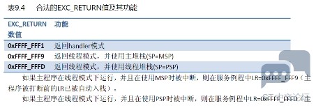

      当进入异常的时候,LR寄存器的值更新为特殊的EXE_RETURN:
: Z+ |8 T, L0 E
: r2 y# ^( Y/ c" |$ L
# E+ X& k* I' e0 {5 `
" r7 I6 T" l7 n& n
就是PC嘛。。。。
# v. r! r4 k6 `0 F
/ J! M" _' `* y2 V" p: K. {% k
& f# G/ A7 o9 s5 ^( M

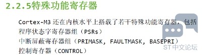

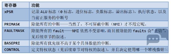

     特殊功能寄存器一定要在特权级才能被访问(使用MSR和MRS指令),至于是Thread    模式还是handler模式无所谓。
     详细功能如下:
5 p1 s4 D& A0 T+ c3 `
* y0 W% t  |) R6 e' a0 y4 ~# l

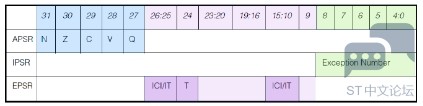

    xPSR属于三合一寄存器,可以分出三个子状态寄存器
; n( z" M. A# y/ T9 G4 F
# n6 w- h. Q3 y2 B* v
    通过MRS和MSR这三个寄存器可以单独访问,也可以两两组合访问,也可以三合一访问,这个寄存器大致如下(看下就好):
# h/ N& y6 E7 H- i
+ ~9 q8 }4 F) H/ D' ]
2 d* h7 ^: |& e. o* m0 P6 L  q

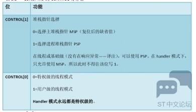

    CONTROL寄存器功能如下:

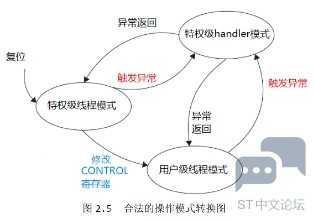

操作模式和特权等级
操作模式分为Thread模式和Handler模式,特权等级分为特权级和用户级。用户的程序代码一定是Thread模式,而异常一定是handler模式,用户程序代码程序代码可以是特权级和用户级,但是异常只能是特权级。
; [( g9 w' ~5 a& D/ j6 \5 V+ q. H
, r% I; ~7 a+ [( S7 {5 I
( H) b3 t0 f( b* p; l
Thread模式+用户级,就不能访问系统控制空间(SCS)和特殊寄存器(除了APSR)。
5 M6 |0 u% W0 [: b8 ~
特权级切换到用户级很容易,修改下control寄存器就好,用户级切换到特权级的方式只有触发一个异常,切换到handler模式,这个时候是特权级,然后修改control寄存器的零位,再返回就是特权级。
; a0 E+ a6 G9 s3 p- U6 ?5 b0 w
下图是一个各种切换的示意图:

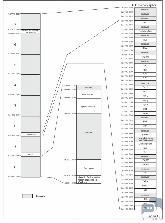

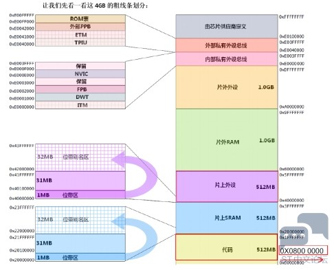

存储器映射
      M3将内存分为8个主块,每块512MB,先上一张M3内核的存储器映射:
2 M* w! S7 W* V2 Z7 v  \: V! ^
9 q/ D2 b& q; b3 n9 |

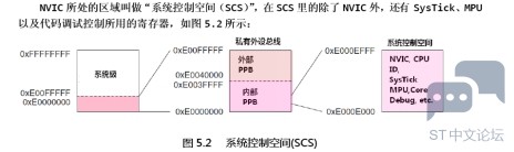

     所谓的SCS如下:

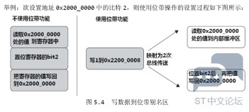

     所谓的位带就是将位带区的1bit膨胀为位带别名区的32bit也就是一个字,通过访问位带别名区就能达到访问这个bit的目的,优势如下:
, F8 W! ~' a% W' o# Y: s3 e
) E! v% v( {6 e
     当然位带还有一个明显的好处,就是在多任务的系统中,两个任务同时去修改一个共享寄存器其中的两个bit的话可能会出现“紊乱现象”,所以就需要将“读-改-写”三条指令加上临界区等手段,但是有了位段,M3直接去写那个bit的位带别名区就可以了,这样就成为了一个原子操作。

     不过上面的图确实是粗线条,下面上芯片手册的详细图片一张:

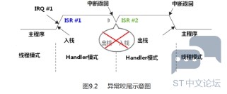

中断和异常
异常是指任何打断程序顺序执行的事件。在很多时候,中断和异常这两个概念是不做区分的,所以我以下也就不作区分了。
- q$ x7 r+ e- C- L; t" D5 I
M3的异常系统简直就是它的精华所在。

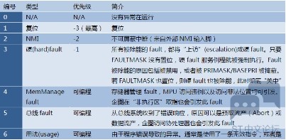

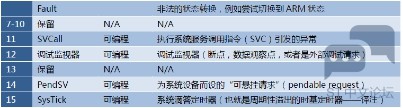

M3的异常分为系统异常和外部中断。
系统异常如下(stm32沿用):
0 M9 b0 e' K9 b" p& }
  a1 |& m& ?1 O( ]  @
: r* k  ]5 J( |' I, J, Q) }
外部中断M3内核支持240个,stm32只使用其中60个:
/ d7 a8 y3 \1 s5 T  H" t
9 n5 D  Y) L# V% A6 H4 V+ Y. N% q# E
2 t$ ~0 q# i! h; @" n" n) q6 D: @, N$ |
所有的异常,除了复位,NMI,硬FAULT优先级为-3,-2,-1固定,剩下的都是可编程优先级。
: f% q# \5 r$ _2 I, @
. @! G. {; Y9 h( f8 P* d
/ |% a7 c# P* q( S9 h

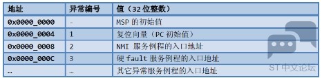

向量表:
当发生了异常需要响应的时候,M3需要定位其服务例程的入口地址,这些入口地址就存在所谓的“向量表”。缺省情况下,这张表存在0地址处(当然也可修改NVIC中的向量表偏移寄存器来重定位向量表),每一个表项占4字节。
如下:
3 W" ^, _; }; d0 Y# O) v% g
1 ~/ |, K0 N( K  i5 g# t6 P
" V$ _) Z( Y' s  d0 n
首先向量表的开头是主堆栈的地址。
) ]3 k: _# G" ?% P7 Z6 u
可以看出,不论如何一个向量表至少包含下面4个表项:
1.MSP初始值
2.复位向量
3.NMI
4.硬fault服务例程
$ w% V- m# c  C) E

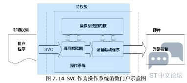

SVC和PENDSVC:
首先SVC(系统服务调用)和PENDSVC(可挂起系统服务调用)的区别在于SVC异常必须立即得到相应,而PENDSVC则不是,他可以像普通中断一样被挂起,知道其他重要任务完成才执行它,挂起PENDSVC的方式为:手工写入NVIC的PENDSVC挂起寄存器。
SVC的用途:操作系统可以不让用户直接访问硬件,而是通过触发SVC异常来使用SVC系统调用来让用户程序简介访问硬件。好处:1.OS负责具体硬件,用户程序不必花费心思控制硬件。2.OS的代码应该是经过充分的测试的,所以整个系统可靠性高健壮性好。3.用户程序无需在特权级下执行,无需担忧因误操作让系统瘫痪。4.通过SVC机制,用户程序与硬件无关。
% x2 n+ A, O2 {0 V' X5 F
: a: b5 z9 R1 X: r
6 w- g0 p8 v/ D5 L0 O" i
PENDSVC的用处:上下文切换,如ucos上下文切换就是用到PENDSVC的。

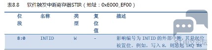

1 a6 N% z1 `6 U0 ]0 T8 W6 H
     软件中断寄存器也蛮重要的,如下:

中断的响应和返回:
     中断的响应:
4 Y; h% I, ~8 _* A' A' E- v( J
        8个寄存器以及入栈顺序如下:
; c* j! ~- {3 `- E8 A7 u6 \
+ j2 P# l' T/ u8 Q
     中断的返回:
         首先触发中断返回的指令有三种:
* e* J* ^8 l) [/ m
          返回了之后,做如下两件事:
          1.出栈,回复现场
          2.更新NVIC寄存器

咬尾中断:
   一图以蔽之:
