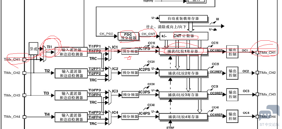

   我们再来看看捕获/比较模式寄存器1(TIMx_CCMR1),由于我们是用TIM5_CH1,所以该寄存器中
   CC1S[1:0]:捕获/比较1选择 (Capture/Compare 1 selection)我们选择01:CC1通道被配置为输入,IC1映射在TI1上;这个知道为啥是TI1吗??请看我那销魂美丽的涂鸦:

    这里我们检测高电平的宽度,所以我们检测的时候只要遇到上升沿就触发捕获一次,但是我们要怎么设置呢,请看这几位:
   IC1PSC[1:0]:输入/捕获1预分频器 (Input capture 1 prescaler)00:无预分频器,捕获输入口上检测到的每一个边沿都触发一次捕获;
  神奇吧,好了,IC1F[3:0]:输入捕获1滤波器 (Input capture 1 filter)(这个就是上图中的输入滤波器,在这里我们不做滤波处理,为什么,请看以下解释), L, [3 g/ G9 r  e4 y9 p
               在这里解释下:数字滤波器由一个事件计数器组成,它记录到N个事件后会产生一个输出的跳变:这个N可以取值具体参考中文手册,意思是说:我采样高电平,只有连续采样到N个电平是高电平的话我才认为是有效的高电平,低于N个我就认为是无效的、在这篇博客里,我们只要是采样到高电平就行,所以这里就不采用数字滤波。
