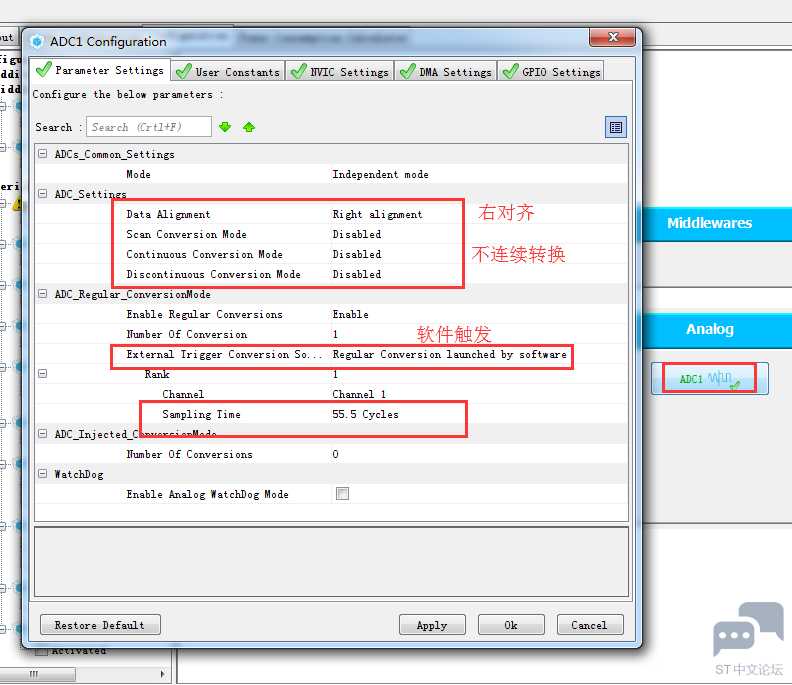

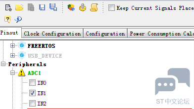

1、配置ADC引脚
) L) I* L! U+ ~

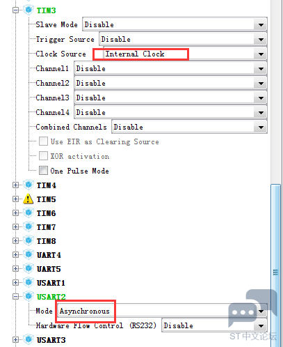

2、开定时跟串口,定时器用来定时打开ADC转换,这样可以达到1S内控制ADC转换次数的目的,不过有个限制,这里样子控制ADC转换次数的话,如果采样次数多,配置ADC采样速度时一定要够  快,正常配置ADC的采样频率可以通过改变其采样速度来设置的,这里我是为了方便处理,就直接用定时器去开启了;而串口则是打印转换后的电压用的。
& Y# w* p; s7 ~

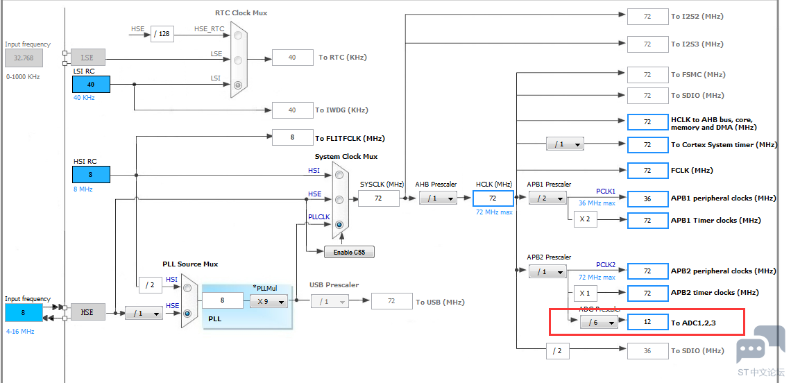

3、配置时钟
& z* ^7 }: o& |- h

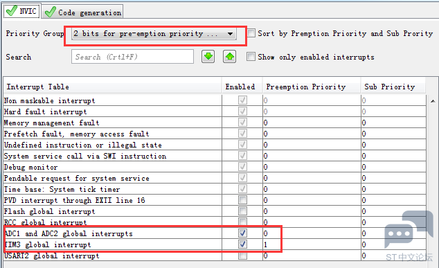

5、开启中断模式
1 W$ e4 S9 c# W( h7 |( f

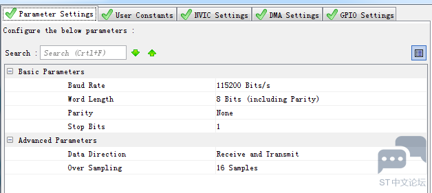

6、串口配置默认即可
" l* H( J& A# w6 J% f" S: a

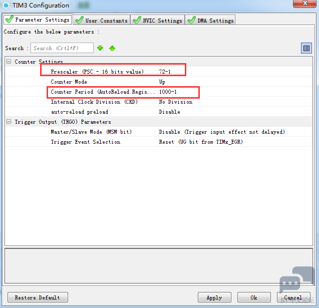

7、定时器配置,定时器配置的是进入定时器中断的频率,定时时间可以根据这个频率换算出来,这里定时器的频率 = 72M / 72 /1000 =1000Hz,所以定时时间为 T = 1S/f = 1S/1000 = 1ms,所以我这里配置定时为1ms。
* ?# n; x) S9 [) f0 A2 s5 V  R* ~& N
