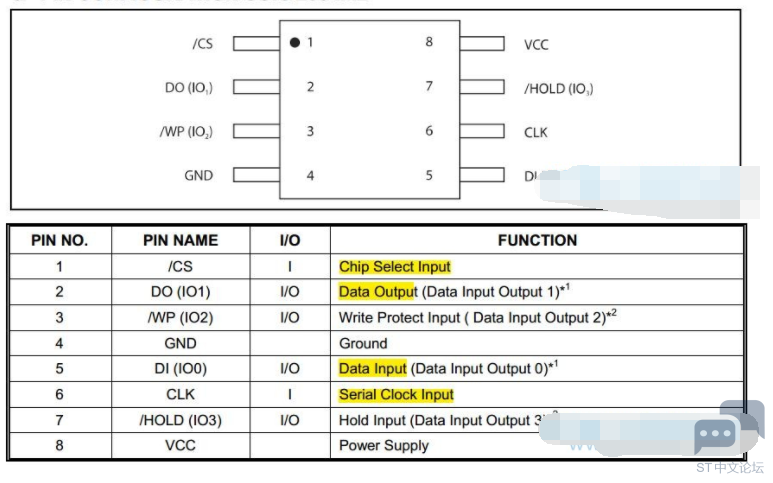

文档目的: 学习STM32F4的SPI接口和FLASH存储芯片W25Q16,通过对初始化代码分析,更好的了解STM32中SPI接口编程中的一些关键知识点。 学习素材: l W25Q16数据手册 l 电路原理图 l STM32F4应用手册 针对W25Q16的SPI接口初始化代码9 ^8 @, p6 b, r7 o; r! Yl' N- @9 F/ V2 [" t8 b 8 @! k8 e) F. n" z" O- A 1 硬件电路说明 (1)=关键原理图 FLASH芯片接口图

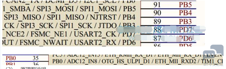

GPIO接口图

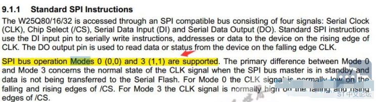

(2) 原理图说明 首先我们看到上面第一个图,第一个图展示了W25Q16的原理图信息,我们配合W25Q16的数据手册(第六页 见下图),我们分析具体IO的连接和功能,分析结果见下表

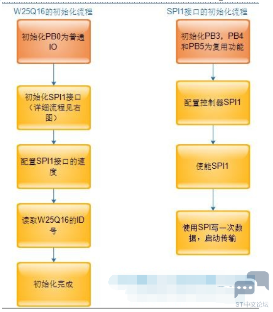

* V! u4 l" Z4 P& d) n 通过以上流程图,我们可以看出对W25Q16的初始化,主要是初始化SPI接口。下面对代码具体说明。 2. 代码详细分析(我们主要分析SPI1接口的初始化函数)我们先分析函数voidSPI1_Init(void),对该函数里面的没一行代码进行详细说明l GPIO_InitTypeDef GPIO_InitStructure; SPI_InitTypeDef SPI_InitStructure; 代码分析:首先定义了两个结构体变量,这两个结构体的类型定义在GPIO和SPI的库函数中,主要作为GPIO和SPI初始化调用的参数,我们一会详细分析。* ?' c+ Q2 ?! s2 W8 g l RCC_AHB1PeriphClockCmd(RCC_AHB1Periph_GPIOB, ENABLE);//使能GPIOB时钟 RCC_APB2PeriphClockCmd(RCC_APB2Periph_SPI1,ENABLE);//使能SPI1时钟 代码分析:STM32有着强大且细分的时钟系统,我们可以单独的对每一个控制器的时钟进行使能,这样可以更好的降低功耗。因此,这两句分别使能GPIOB和SPI1的时钟。关于时钟库函数的说明,请看我的《STM32库函数说明及示例-RCC篇》9 \: D7 [, @ q# q# y7 O; T: w' p' X& U l GPIO_InitStructure.GPIO_Pin = GPIO_Pin_3|GPIO_Pin_4|GPIO_Pin_5; GPIO_InitStructure.GPIO_Mode= GPIO_Mode_AF;//复用功能 GPIO_InitStructure.GPIO_OType= GPIO_OType_PP;//推挽输出 6 @+ O, Y9 i0 H. j) t/ o$ \ GPIO_InitStructure.GPIO_Speed= GPIO_Speed_100MHz;//100MHz 7 b J4 c6 x' N7 ^! ]& R' _3 O GPIO_InitStructure.GPIO_PuPd= GPIO_PuPd_UP;//上拉GPIO_Init(GPIOB,&GPIO_InitStructure); //初始化代码分析:这几行代码主要是初始化结构体参数GPIO_InitStructure,该参数指定了GPIO的一些具体的配置,注意第二行代码,我们把PB3,PB4和PB5设置成复用功能。第三行我们采用推挽输出,可以得到更大的驱动能力。第四行我们把IO的最大翻转速度配置成100MHZ,因为考虑PB3作为SPI的时钟口,最高的频率可达42MHZ。其它关于GPIO库函数GPIO_Init(GPIOB, &GPIO_InitStructure)的详细解释,请见我的《STM32库函数说明及示例-GPIO篇》。 6 U9 `3 `) U% F A; L8 n9 n1 G l GPIO_PinAFConfig(GPIOB,GPIO_PinSource3,GPIO_AF_SPI1); //PB3复用为 SPI1 GPIO_PinAFConfig(GPIOB,GPIO_PinSource4,GPIO_AF_SPI1);//PB4复用为6 h K, v- ^( y" j! F9 _7 r0 t SPI1GPIO_PinAFConfig(GPIOB,GPIO_PinSource5,GPIO_AF_SPI1);//PB5复用为 SPI1 代码分析:以上三行实现管脚复用功能的具体配置,我们分别把PB3,PB4和PB5配置成SPI1接口的复用功能。关于该函数的详细说明,请见我的《STM32库函数说明及示例-GPIO篇》。 l RCC_APB2PeriphResetCmd(RCC_APB2Periph_SPI1,ENABLE); RCC_APB2PeriphResetCmd(RCC_APB2Periph_SPI1,DISABLE); 对SPI1接口的时钟进行复位,以便进行SPI接口的初始化操作l SPI_InitStructure.SPI_Direction =SPI_Direction_2Lines_FullDuplex; ! [3 L8 `* m0 U' k SPI_InitStructure.SPI_Mode= SPI_Mode_Master; //设置SPI工作模式:设置为主SPI SPI_InitStructure.SPI_DataSize= SPI_DataSize_8b; $ ~: U* Y# F5 P; X" _) T' m SPI_InitStructure.SPI_CPOL= SPI_CPOL_High; SPI_InitStructure.SPI_CPHA= SPI_CPHA_2Edge; 5 m: A, M' U+ g g! z0 V" @ SPI_InitStructure.SPI_NSS= SPI_NSS_Soft; 5 z9 v9 t, f2 H* K3 x" u SPI_InitStructure.SPI_BaudRatePrescaler= SPI_BaudRatePrescaler_256; SPI_InitStructure.SPI_FirstBit= SPI_FirstBit_MSB; , l: o0 V! g P$ b5 ~3 s4 R7 H2 G SPI_InitStructure.SPI_CRCPolynomial= 7; //CRC值计算的多项式 4 V9 P' E( i6 G x0 ] SPI_Init(SPI1,&SPI_InitStructure); 代码分析:这一段代码是SPI接口初始化的关键代码,在该代码中,对结构体变量SPI_InitStructure里面的成员变量进行了初始化。以下分别进行说明: Ø 第一行使用宏SPI_Direction_2Lines_FullDuplex将SPI接口配置成双线全双工模式,因为硬件接口使用了输入和输出两个IO,所以应该是双线模式,而且W25Q16的数据是在收发两个方向同时传输,所以是全双工模式。 Ø 第二行设置STM32的SPI接口工作在主模式(SPI_Mode_Master)。因为读写数据的请求都是由STM32主动发出,所以是主设备。这里,大家要搞清楚主从设备的区别,通信的发起方就是主设备。9 X+ G# [& K2 N( x& a( s5 g1 F Ø 第三行设置数据长度为8位(SPI_DataSize_8b),因为W25Q16的最小传输数据单位(或者说每个地址对应的数据是1个字节)是1个字节。1个字节是8位,所以选择8位。 Ø 第四行和第五行分别设置极性和相位为SPI_CPOL_High和SPI_CPHA_2Edge。SPI_CPOL_High表示时钟的初始电平位高电平,SPI_CPHA_2Edge表示在第二个边沿进行数据采样(见下图1)。这样的组合是SPI数据传输模式中的模式3。根据W25Q16的数据手册,W25Q16支持MODE0(MODE0是SPI的初识电平为低电平,在第一个边沿进行数据采样配置组合是SPI_CPOL_Low,SPI_CPHA_1Edge)和MODE3。请见图2黄色部分。因此这里我们选择MODE3,当然选择MODE0也是可以的。

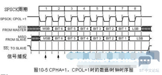

图1:SPI MODE3时序图 - G- O6 _2 k" ~

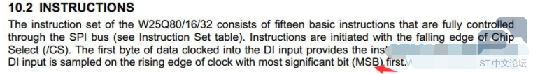

图2 Ø 第六行设置SPI_NSS信号,由软件产生。因为我们没有使用硬件NSS信号,所以选择由软件产生NSS信号。大家注意我们的CS管脚是连接到普通IO上面的,因此没有使用硬件NSS。 Ø 第七行配置SPI时钟的分频值为256(SPI_BaudRatePrescaler_256),因此实际的时钟值是APB2的时钟/256 Ø 第八行配置SPI的第一位是最高有效位(SPI_FirstBit_MSB)。这个也是和W25Q16相关的。请见下图红色箭头部分。
