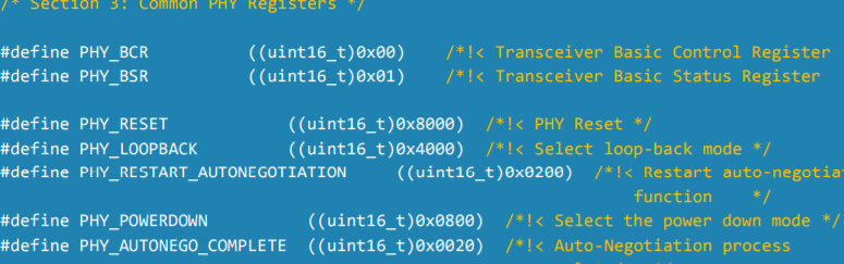

, I* S4 y+ |' EIEEE802.3 标准中定义了 PHY 的基本寄存器,寄存器偏移 00h ~ 0fh。其中最重要的就是 BCR(BasicControl Register, offset: 00h),BSR(Basic Status Register, offset: 01h)。MAC 通过 SMI 接口访问 BCR 来控制 PHY 的工作模式,也可以通过访问 BSR 来得知 PHY 的工作状态。需要注意的是,有时 PHY 的工作速率和工作模式不一定是通过访问 BSR 来得到的,因此在使用STM32 MAC 外设与不同的 PHY 通讯时,可能需要修改寄存器定义。以下是 ST 所提供的驱动中关于PHY 寄存器的定义(节选自 stm32f4xx_hal_conf.h)。
: f- F7 W6 K' x- e" B
# a7 Z1 k4 h: I: [. w0 h8 I0 i
  1. /* Section 3: Common PHY Registers */0 q; R4 j! B: n$ C3 ^- p) e5 W
  2. #define PHY_BCR ((uint16_t)0x00) /*!< Transceiver Basic Control Register */* C/ o! l1 R, N# k+ |2 n3 e+ J
  3. #define PHY_BSR ((uint16_t)0x01) /*!< Transceiver Basic Status Register */5 E/ Z" K$ t  R* P, X
  4. #define PHY_RESET ((uint16_t)0x8000) /*!< PHY Reset */
    : `' Q7 a4 q. i6 [9 L+ L
  5. #define PHY_LOOPBACK ((uint16_t)0x4000) /*!< Select loop-back mode */
    ( E+ u; z: N' h) [. T2 l7 q* g
  6. #define PHY_RESTART_AUTONEGOTIATION ((uint16_t)0x0200) /*!< Restart auto-negotiation' J/ I! A' b5 v4 ^+ W
  7. function */
    9 O6 w. V# B: s1 k* `3 Y# X' k' x
  8. #define PHY_POWERDOWN ((uint16_t)0x0800) /*!< Select the power down mode */
    : s- K$ |: p, g& \* j6 p# l3 g8 ]
  9. #define PHY_AUTONEGO_COMPLETE ((uint16_t)0x0020) /*!< Auto-Negotiation process
    ) O  R: B, ^) |0 e$ I* L8 J1 ?
  10. completed */9 W6 {5 P  g/ x4 v$ g" L
