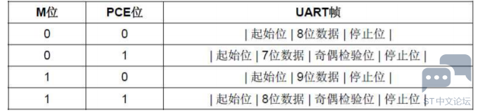

6 c5 X% F, C8 T# i1 z  i我们来看一下 STM8S 的参考手册是如何描述奇偶校验控制的,我们看一下帧格式的表格:
0 C* C; G: \6 j* N( N% g" o
1 j2 a+ r& v, i; J! k- `: y7 C. S9 i2 q4 s1 d' G0 K
我们发现,在 STM8S 中 M 位所定义是帧长度,而不是数据位的长度!也就是说 M 位所定位的长度为“数据位+奇偶校验位”个数的总和。当数据位为 8 位时,不使用奇偶校验的时候,M 的长度为 8 位;而要使用奇偶校验的时候,M 的长度应该为 9 位!
. |, v9 B+ \7 y- ^

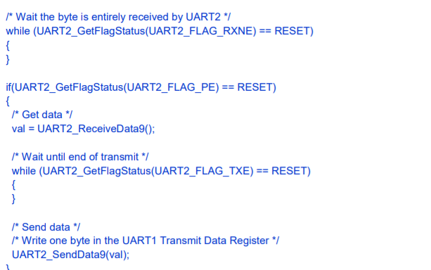

: c4 W2 R& X4 _+ x) e编译,再测试看看。我们将上位机端的串口分析软件的奇偶校验位仍然修改为 ODD,上位机发送“0103 07 0F”,结果发现上位机还是可以收到 STM8S 发来的“01 03 07 0F”!这是为什么呢?难道 PE是不起作用的,奇偶校验仍然是假的?当然,我们还是得来查一下为什么 PE 会检测不到呢。" c  e) R# `3 I! z, X0 U5 N( _
: N; z* t$ ^# y; O% K+ F5 ~* O0 X
我们再来看一下 PE 标志位是在什么情况下被清除的,我们在参考手册可以看到:要清除 PE 标志位,软件要按以下操作顺序进行执行:先读取 UART_SR,再读取 UART_DR。于是我们再看一下上面的程序,可以看到,程序中先执行了 UART2_GetFlagStatus(UART2_FLAG_RXNE),这是一个读取UART_SR 的过程,然后再执行 UART2_ReceiveData9(),这是一个读取 UART_DR 的过程,那么,至此,PE 标志即使之前已经置位,那么经过这两个操作后,早已被清除,这个时候再执行
# Q* I1 u7 m* C- f$ v+ aif(UART2_GetFlagStatus(UART2_FLAG_PE) == RESET)显然没什么意义。% H4 Z' W# X2 q( I
0 D, ~/ s1 S/ Y$ M& C, ]# o4 Y0 u) k2 M  ?; U. A* g
所以,我们还得再继续修改一下程序:# ]7 P, b- Q9 K) K- c  l$ G' i
  1. void main(void)! W5 e5 X  |! n" A- R: T! R
  2. {& q/ ^! J8 n1 W& w5 J, I+ U# _/ d
  3. unsigned char val = 0x00;" x! O; y8 S) O0 F
  4. /* CLK configuration -----------------------------------------*/
    $ z: h+ h4 H+ S) D  r, O) z8 p7 C
  5. CLK_Config();" G$ f1 Y4 v  @
  6. /* UART configuration -----------------------------------------*/
    : P9 f1 E) B6 t  ~5 o4 g
  7. UART_Config();
    / l6 ?4 K: z0 |
  8. " S4 T$ k& B( x
  9. while(1)  F: f9 b/ X4 Y  T+ c& k
  10. {7 a& s/ ^+ a  Q+ C" e5 L
  11. /* Wait the byte is entirely received by UART2 */8 B: {" f; j) u4 I6 @' T1 P5 y
  12. while (UART2_GetFlagStatus(UART2_FLAG_RXNE) == RESET)
    - q1 L) w$ F% C3 b9 Z
  13. {) m* o/ u: j& @" a$ c# p
  14. }& {! K; K3 f& q' o+ j: `( }
  15. 0 O; a0 |& V& B0 U8 U3 q
  16. if(UART2_GetFlagStatus(UART2_FLAG_PE) == RESET)% d4 M2 V3 f7 y* I
  17. {7 o# Q* w) c" ?8 S2 k  m# T
  18. /* Get data */
    & `; N8 [" h. d
  19. val = UART2_ReceiveData9();
    : x4 F  d' v! M8 W( ]9 o
  20. 6 I7 v, f' b; B( v6 L, s
  21. /* Wait until end of transmit */
    $ H1 [& L1 i( U/ U2 A. ^. [7 b
  22. while (UART2_GetFlagStatus(UART2_FLAG_TXE) == RESET)
    8 _- m1 e: O( t5 a- Q( O
  23. {0 W! Q+ i- m3 {8 f
  24. }
    2 T3 X* R, g4 d8 M, f# S0 b- P
  25. 1 k+ @5 ]$ s9 e! a
  26. /* Send data */# |1 l* B8 o+ j0 l0 w, o: Q
  27. /* Write one byte in the UART1 Transmit Data Register */
    ( L$ F1 V8 h1 C1 a5 ^0 V
  28. UART2_SendData9(val);, z) i, r5 k* C6 X5 A/ d# T
  29. }
    ! @9 d% }9 c& Z! [$ c9 ^/ k7 o6 t
  30. else& ^# @; l3 U7 l4 s# w5 S, ?
  31. {
    8 O. G8 l* Q% X. l; Y+ u
  32. /* Get data */
    + W0 t  Y# _* |
  33. val = UART2_ReceiveData9(); // For clear PE8 W* {5 d: p: R6 w, y+ E
  34. }
    ; V2 F! K% {8 e% g, H
  35. }
    ; V2 \- l$ {& Y: T
  36. }
$ ?& t/ m8 g4 m' `/ u, @2 D再编译,再测试,得到了正确的结果:
, N4 O. |/ p3 A0 O- i  o8 a: c3 d• 将上位机端的串口分析软件的奇偶校验位设置为 ODD,上位机发送“01 03 07 0F”,STM8S发现奇偶校验位不对,没有回传任何数据给上位机;5 n* m$ Q6 X4 c* G1 T
• 将上位机端的串口分析软件的奇偶校验位仍然设置为 EVEN,上位机发送“01 03 07 0F”,上位机正确地收到 STM8S 发回来的“01 03 07 0F”。; b; |  [7 z% i3 I$ N; o
