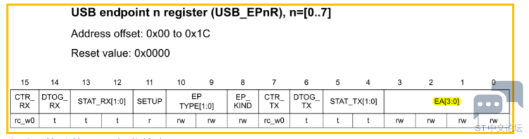

   我们先来看看 STM32F103 上的 USB 端点资源。从 STM32F103 参考手册(RM0008)可知,一共有8 个双向端点,对应 8 个寄存器来控制其属性和表征其状态。如下图,可知每一对端点必须配置成相同的端点地址,这个地址位域是 4 位,取值从 0x0 到 0x0F 范围。6 h, c7 h1 G5 D  a* |! h

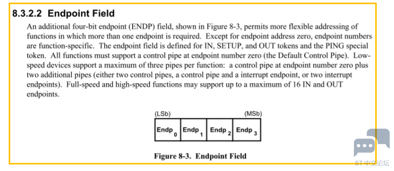

   和以下摘录的 USB 规范符合:

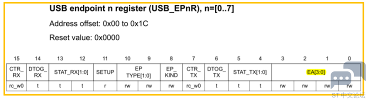

5 k$ G) X: O) B' w8 M   从以上绿色标注的代码段可以看到,库代码固定给 1 号端点”0x01”这个地址,2 号端点”0x02”这个地址,以此类推。这里的”1 号”、”2 号”指的是端点的编号,对应的就是之前提到的 8 个寄存器的编号,即下图中的 n=0~7。n 在这里就是端点的编号。. x, S2 n1 v- q  P, g9 E1 S, z
