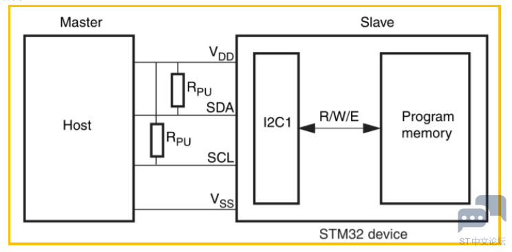

: X. B% y+ V' |& ^! B9 E; K硬件结构2 J+ D% k/ B+ h* B8 l  d
  k- }1 Z% x" e0 Y0 p/ R
. n9 d3 g4 v. t0 k. p6 }9 \  c! P/ m1 O1 n; Q4 J

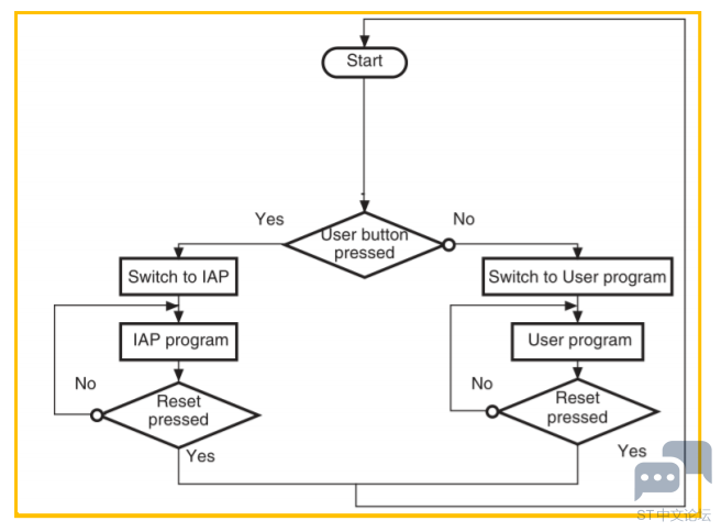

代码结构
1 \% V* q0 W# N3 |5 D8 H基本流程参考了我们的 Bootloader by UART 的结构。在上电的时候检查外部使能管脚的状态,如果是有效电平的话就进入到 Bootloader 模式,开启 Bootloader 程序的运行。在 Bootloader 程序中进行Flash 内容的改写。最后,进入到烧写好的用户代码中运行。; g8 D0 `& f& S+ l+ ]
5 V/ z6 u/ R+ t0 { }1W5R0HDQO_SGGVD55K}_IB.png
% W4 W% L) D+ ^2 U& R4 n% d( K7 E
