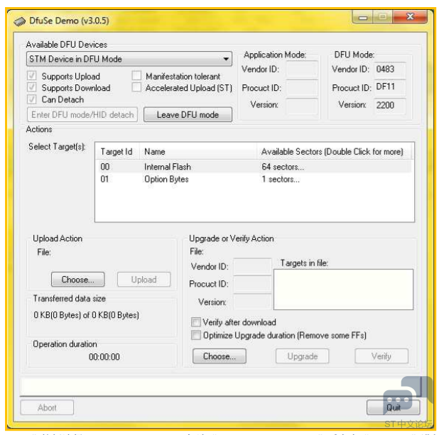

使用 Dfu file manager 软件将 TIM_TimeBase.hex 文件生成 TIM_TimeBase.dfu 文件。将 STM32F072 的 Boot0 引脚拉高,对芯片进行复位,进入 System Memory 运行 Bootloader,使用 Mini USB 线连接 USB USER 口(CN2)和 PC,打开 DfuseDemo 软件,可发现 STM32F072 已经进入 DFU mode,如下:3 K* x) V8 D. a- E
5 f" {. _* _" P2 {9 D* }( A7 d 9KEC0YKV@(NB{(@N~XW[TBV.png 2 g3 y  p; L0 V+ U! G+ e3 c6 \
& ]: J4 v6 |( n点击右下的“Choose”按钮选择 TIM_TimeBase.dfu,勾选“Verify after download”后点击“Upgrade”进行代码烧写,烧写成功后,点击“Leave DFU mode”离开 DFU 模式,发现 Discovery 板确实没有任何变化,4 个 LED 灯并没有闪烁,也就是说,用户代码没有正常运行。

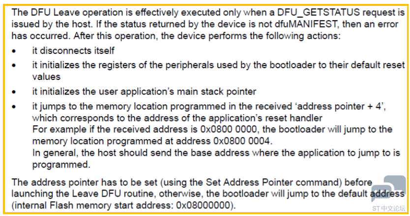

先来看一下《AN3156:USB DFU protocol used in the STM32 bootloader》中对 Leave DFU mode 的描述:8 N& n2 b( I6 k
% ^" x0 k! c" r1 ^: X (S4K[UDWE[8O1WMU63ZA7TS.png ; o% E8 p' s" x7 w
  c+ [. l  r! u. c6 P, v& r此处描述了离开 DFU 模式时,STM32 所执行的一些操作:
; ^( j# H/ _$ L! |0 g* d1. 断开连接. z6 O7 }$ S# l  R' v9 k9 v
2. 初始化 Bootloader 所使用过的外设寄存器,并复位到默认值
/ X' O6 D$ M3 y5 d5 f& R% P2 k$ s3. 初始化用户应用程序主堆栈指针
% I, r% X( p8 ?$ \8 c4. 跳转到“地址+4”的位置,运行代码。
9 b( R, J9 v6 f) z5 B$ I" ?7 S: q. g! t   再看一下底下的注意:6 O' n9 j3 e! `4 |
+ p' A* d6 p7 l  C" v2 U, y. v
V2N69{H$PI4T`D1]I]{1]6S.png 8 f, s3 N& W* m; t
$ G4 W7 @; W2 i3 c6 B, [   此处说明,跳转到应用程序,只有在用户代码有正确的向量表设置,才能正常工作。
( t+ ?( [3 j1 d# D$ i4 M* g   现在开始检查\STM32F072B-Discovery_FW_V1.0.1\Projects\Peripheral_Examples\TIM_TimeBase 例程中,跟设置向量表相关的代码,并没有找到。也就是说这个例程,当使用 USB DFU 功能进行升级后,使用“Leave DFU mode”离开 DFU 模式进入用户代码,由于没有重新设置向量表,所以向量表还停留在 System Memory 中,开始运行程序没问题,但是一旦产生中断,需要进入向量表的时候,就会跳错向量表而出错。(注:如果使用的是 GPIO_IOToggle 则不会有问题,因为这个例程没有使用中断)" _! m! e, C6 |: Z5 J$ t

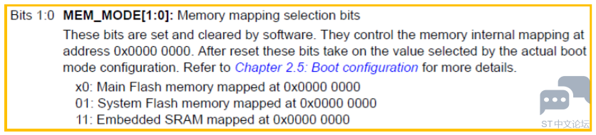

   Cortex-M0 没有向量表重映射的功能,所以在 STM32F0 中,使用了 SYSCFG_CFGR1 寄存器中的 MEM_MODE 位来实现重映射,查看参考手册,可以找到:
+ T* S( c- U% C$ h- ^# d& \4 M
3 z' t1 Y7 `# P0 L SE}ZYH0R82X_W7[(%T3CQ~7.png 9 H6 V( i2 y" y9 W
& |1 L3 w5 D5 P" c) \0 i   从这可以看出,在 System Memory 运行 Bootloader 的时候,MEM_MODE 为 01,所以当离开 USB DFU 模式时,需要将这- F- `3 w5 ~+ s3 ?& o4 p
   个值修改为 x0。+ G- K: Z, N) U& s
