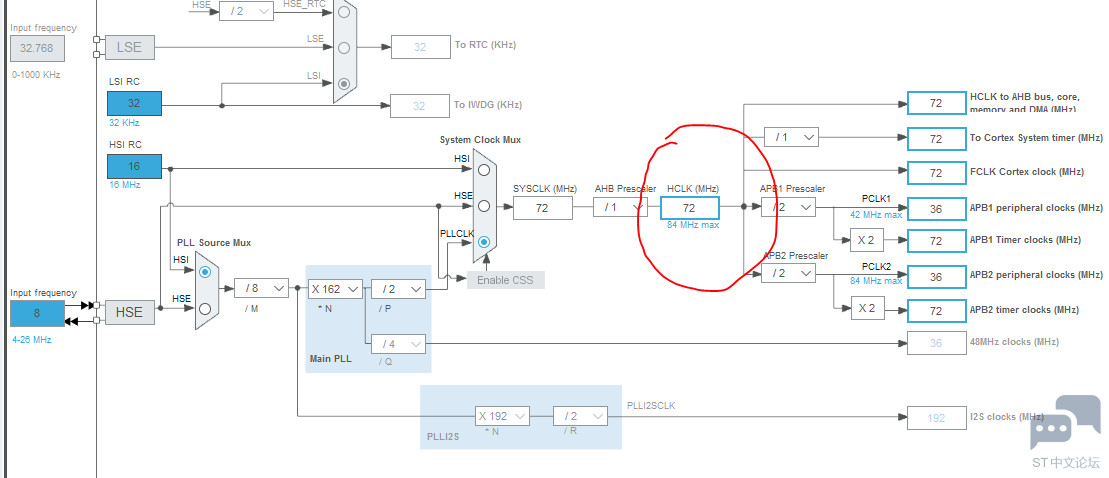

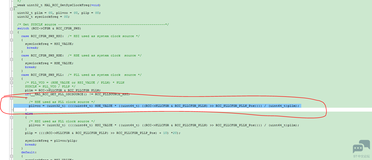

如图所示,配置时钟时,如果将STM32F401的HCLK配置的值超过大概50MHz,程序进入进入mian函数后就卡死了,经单步运行发现程序卡死在:
HCLK配置的值小于49MHz,程序能够正常运行。

楼主,您好。仿真到这一步看一下配置参数。上述时钟配置图中选择外部时钟测试一下。我怀疑是这里配置超频导致的。

没有超频啊 最大84m,实际配置50m,都无法正常运行
废鱼 回答时间:2022-3-1 09:14:55
楼主,如果是不能启动,大部分是由于时钟配置错误导致的。看一下外部晶振,实际配置的值。自己算一下是不是超频了。
