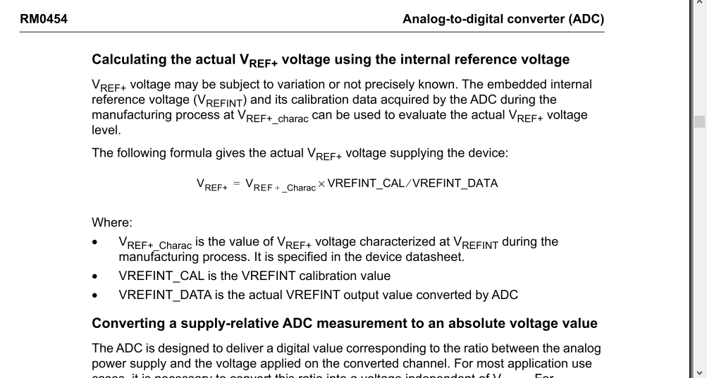

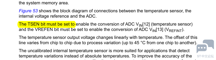

最近在使用stm32g030c8t6做项目遇到这个问题,我是用电池供电,电池低于3.3v之后adc返回的数据就异常了。了解到官方有校准的方法进行了测试,遇到了下面的几个问题
1.官方的资料显示是通过adc13进行采集的,但是我没看到adc13的相关说明和初始化。
2.cube中打开Vrefint通道后打开的是adc1的通道,我尝试读取后发现读取出的数据是错误的。
想问下有没有用过的朋友,麻烦讲解一下

butterflyspring 回答时间:2022-2-28 11:37:12
在参考手册关于ADC章节有详细的图示和描述,包括计算公式和操作顺序。楼主可以找这做就是了。stm32g030vrefint2.pngstm32g030vrefint1.png
