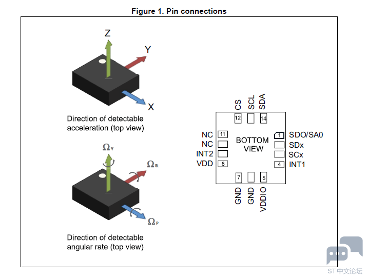

LSM6DSL、LSM6DS3、LSM6DS33这三个料的驱动是不是通用的???

好能提供一下读取的代码。我用过LSM6DSO,可以读取到数据。我看手册他们的的硬件地址都是(110101+SA0),注意看一下SA0的状态。
