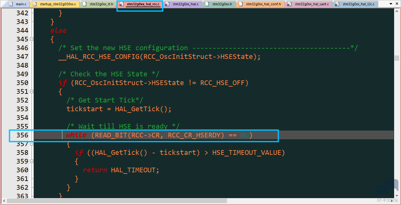

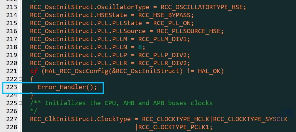

程序是由STM32cube MX生成,将PLL配置为HSI,可以正常运行。将PLL配置为HSE,程序在执行SystemClock_Config();函数时会卡在下图所示地方。
进一步查看是卡在下图位置导致:
请问上电时间会影响什么因素而使单片机的HSE不能正常工作?怎么以最小的改动来解决目前的问题?在选择DC-DC芯片时应该注意些什么?

butterflyspring 回答时间:2022-2-28 16:35:13
程序等待标志位卡住了,是不是晶体还可以震荡。只要震荡频率准确的话可以调整TIMOUT的时间,使其加长。 频率不准的话就要考虑调整匹配电容了。
同样,如果震荡频率准确的话,适当增加复位引脚上的电容,是芯片工作晚一点,看看能不能工作起来。

[md]使用的是有源晶振,经查看频率比较准,TIMEOUT时间延长过,没有用;复位电容也曾将0.1uF改为1uf、10uF,仍然不起作用,只有在供电时间小于2ms的时候才可正常

butterflyspring 回答时间:2022-3-2 17:26:45
因为DCDC启动时间长会使得MCU上电缓慢。这时候有源晶体的输入信号是不是异常,导致MCU工作不正常了。 或者可以这样反证:让有源晶体先不震荡,等电压上来后再震荡,这时候释放MCU看看能不能工作,从而判断是不是这个原因引起的。 当然,有源晶体的输入波形要符合手册标准才行。
