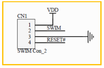

* z9 |" B! I9 E* Y关于 SWIM 的标准调试接口,很简单,与单片机对应的 GPIO 口直接相连即可。
9 _3 a% |3 O/ p- |2 \   * C1 M1 V* |7 g$ ]  ]" N
G00FV45VXNHS~5M$`]7`Q)G.png 0 _4 w. \. _2 R8 C+ j3 ^/ ?4 d
7 J, E. U2 U& G. U  w, }, t) d1 d9 |通过万用表测量,检查其硬件设计的接口是否正确。端口正确的话,检查与调试器 ST-Link 的连接。

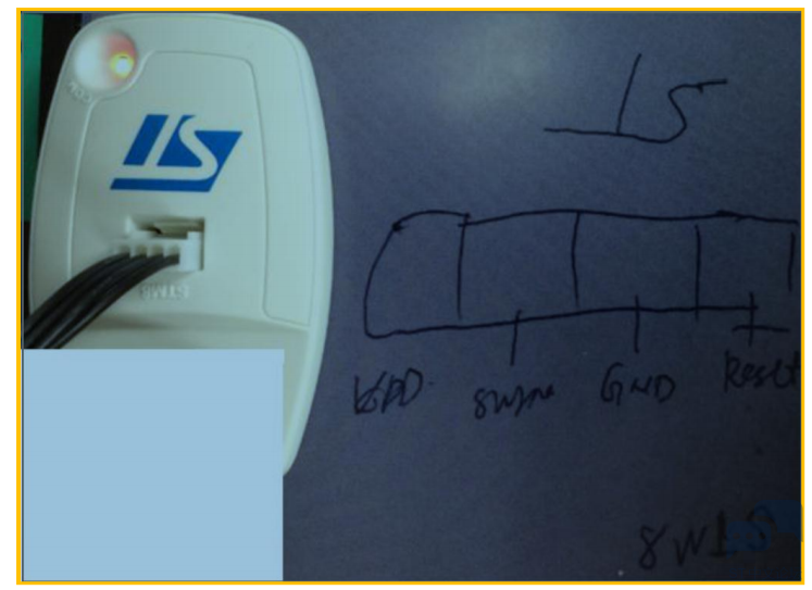

7 R3 v3 h" E3 V& g关于 ST-Link 部分的接口,可以参见 UM1075 的手册。通过比对,发现其对应的接口线的定义分别如下图,有些客户制板时,并不是按照这样默认的引脚定义,此时需要按下图的定义进行跳线。6 I$ F; N) i1 r) R: f2 B. G
- l8 s1 A% {; V" x6 M: r4 _ 0R[JV}`I3F%L~J9{YEGV0Y0.png
- _  _( K& g) H
3 {3 v  }. z) j+ @1 Z, H! K当该客户按照上述的定义重新连接 ST-Link 后,程序能重新下载了。
