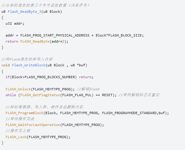

<span style="font-family: Tahoma, "Microsoft Yahei", Simsun; background-color: rgb(255, 255, 255);">STM8的库函数中已经提供了块操作函数FLASH_ProgramBlock(),但是要进行块操作,还必须进行一系列的配置,否则,程序代码会死在这个函数里边的。</span>2 ]3 S8 |) n1 B( b' f5 u+ S: B- G0 n
. O4 G, q# K2 b. K& `    1. 修改stm8s_conf.h的注释,让#include "stm8s_flash.h"得以编译! l1 D. t3 T) a
% ~+ Y% L1 R6 h: w    2.修改stm8s.h的注射,让使Flash功能能够从RAM中运行* H: ~2 v( ^) D6 ], ^  |% M2 c9 C
: a- ^0 W. L: D& ^& n$ z( s  t
#if !defined (RAM_EXECUTION)0 R; z) j/ L. P6 o
    #define RAM_EXECUTION  (1)                                                  // 块写入时,必须打开这里的注射9 u( ]# L/ {7 |) u8 n
#endif /* RAM_EXECUTION */
5 G: b! h) C1 V* _* \* u
; \) t$ E- ^9 O% l6 u! ^; {* f' W) T) F
   3.修改完成后,将产生不少警告,消除的方法,暂时还没有找到,但不影响代码的运行。$ k: a$ o2 O0 u4 T; t

+ b. G$ ?, s8 G2 \0 s附上代码:- H2 W5 I# H  c) q- U- |
2 V/ R4 Z7 K# Z4 r/ s& Z; s( i7 G
  1. #include "fy_flash.h"
    2 i# {3 B3 {* Z& E
  2. ; j) ]7 I0 \9 y3 s5 C
  3. - J) Z  [3 s, N3 e8 B! Y
  4. //操作flash前需要取消注释stm8s.h中154行的/* #define RAM_EXECUTION  (1) */$ ~+ r; S+ v* o% x  f) r
  5. 9 P1 k% y, R# c+ Y
  6. & }' _" d2 a2 T
  7. //从块的指定的第三个字节读取数据(词条序号); s) ]; ]& \; K! s+ ~: }
  8. u8 Flash_ReadByte_3(u8 Block)
    1 Q$ F2 p% P8 v/ f+ d6 m/ ^& K
  9. { + L/ S7 @1 c. A% y0 Q
  10.   u32 addr;$ S0 i. e: m$ _. }
  11. : I7 q0 P2 r# v9 U- H
  12.   addr = FLASH_PROG_START_PHYSICAL_ADDRESS + Block*FLASH_BLOCK_SIZE;
    & J" v5 I: x& _+ v7 B+ x
  13.   return FLASH_ReadByte(addr+2);; E' h% m3 [8 s, l+ |
  14. }
    6 ~" [8 z2 f# J. ^
  15. ) {/ n" ]3 a6 u& h0 u, S" v5 x# _
  16. //向Flash指定的块写入内容" i/ O7 p% F+ n
  17. void Flash_WriteBlock(u8 Block , u8 *buf)* ?9 _. j) ^/ v0 v( Y: Y" T7 k
  18. {
    5 W. \8 h% d9 F8 V! w9 B
  19.   if(Block>FLASH_PROG_BLOCKS_NUMBER) return;+ _/ H9 y# Q% U0 Q! N2 k, v
  20. ) H$ }1 b  {  v4 ?, C5 t
  21.   FLASH_Unlock(FLASH_MEMTYPE_PROG); //解锁flash
    ) j8 k- n1 _& q* j! _
  22.   while (FLASH_GetFlagStatus(FLASH_FLAG_PUL) == RESET); //等待解锁标志位置位3 _) T5 ?7 Y+ h0 H
  23. ! Z2 z. g7 `3 o/ H' n" q( f6 l3 q: z
  24.   //块标准编程,写入前,硬件自动删除内容5 D0 a) i. p3 E% K3 w3 _
  25.   FLASH_ProgramBlock(Block, FLASH_MEMTYPE_PROG, FLASH_PROGRAMMODE_STANDARD,buf);  q6 ~; d! v( t6 [5 W1 w
  26.   //等待操作完成, L6 k" y9 R& }4 C
  27.   FLASH_WaitForLastOperation(FLASH_MEMTYPE_PROG);
    ( K% t$ _! O& {* G; ^
  28.   //操作完上锁
    : i" R3 ?  S( i) @9 X! A0 U
  29.   FLASH_Lock(FLASH_MEMTYPE_PROG);
      I+ _" W& V, Y
  30. }
