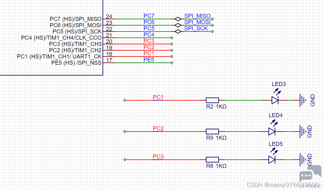

原理图:8 }- Y4 A0 c! s( ]+ a) G! a
+ r/ u3 c1 P3 \0 l4 u

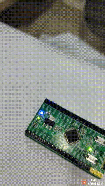

! d" c6 w$ o+ f; B" v. _4.实验现象:. K$ ?% n( t+ X/ n
/ `' K8 V9 f, O9 t6 P
' |0 u8 r" P& ^: i6 a# s& v% c
