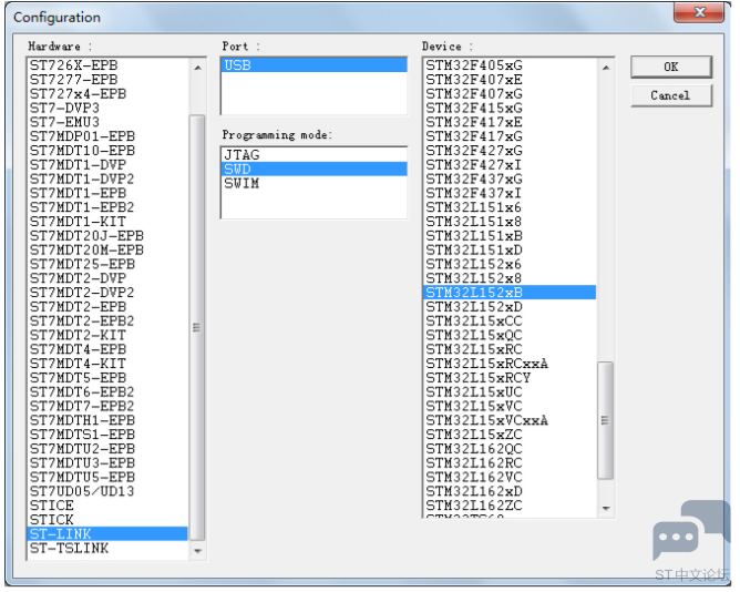

' H0 g9 Y) g" O+ O1 e  p2. 选择菜单“Configure→Configure ST Visual Programmer”,在弹出的对话框选择工具 ST-LINK,SWD 接口,STM32L152RBT6。如下图,点击“OK”,完成工具配置。

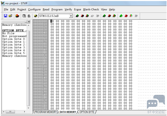

+ R( B- \( c1 i! |. S  Z3. 再来看窗口:+ }3 e5 s, p) ]! J
1 s' k5 |8 w" u5 q) C) M& i9 U0 s
  I( d4 x2 k3 k  N# [( |& f4 X3 y; y; R% c2 D( ]! n
   我们可以看到数据窗口包括三个部分,一是 PROGRAM MEMORY,二是 DATA MEMORY,三是 OPTIONBYTE。其中的 DATA MEMORY 就是 EEPROM 区域。我们知道 STM32L152RBT6 总共有 4KB 的 EEPROM,地址从 0x08080000 到 0x08080FFF。# P3 R$ k8 m" b6 I$ f5 C) I4 @

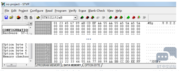

4. 我们往 DATA MEMORY 填入我们打算预置的数据,由于我们这里只是测试,于是分别在0x08080000~0x0808000F 和 0x08080FF0~0x08080FFF 填入一些数据,以供测试。如图:) _! k# h7 `" @) e# g. ?4 i

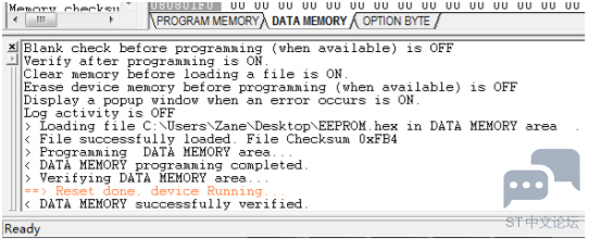

9. 编程完成后,我们可以在下方的信息输出区看到如此信息:. d4 \6 W2 ~, \
- D$ Q" N9 }2 j! H% G0 B
( V5 A: P, n- |& \& z" L7 H7 o% }% @7 o9 d0 z  ^! v! H7 D
   看到此信息,说明了 EEPROM 的数据已经烧写成功了。5 u% Q9 C$ @, L; K# T* f
