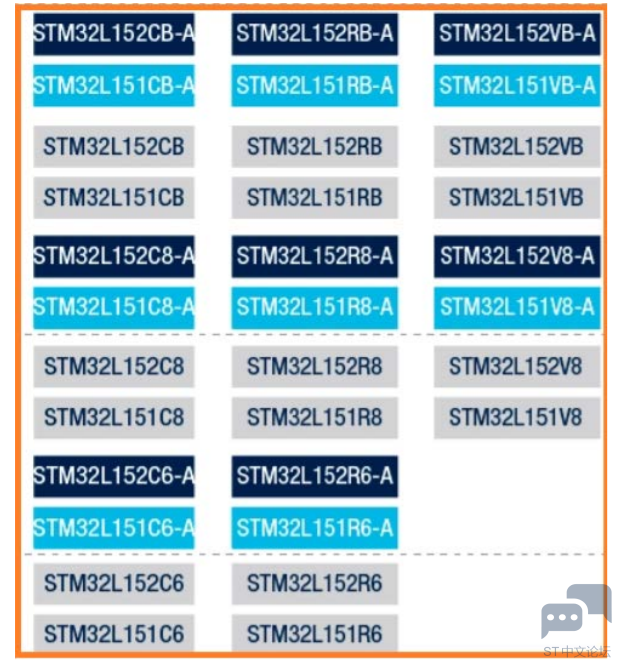

在 STM32 低功耗系列 STM32L1 产品线中,有些料号之间仅仅多了一个字母 A 的差别。经常有人问起这类带 A 与不带 A 的差别。如下图所示:# W0 ^/ O7 K2 r6 F9 u
$ODGULQ[`PU(U49$OBU}I`3.png / b" s# O7 j, p; e. H5 R. Y

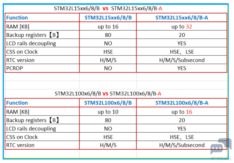

0 G9 X; W2 B6 U2 s; D整体上讲,对于那些料号多了字母 A 的芯片,是后期推出的基于新工艺的芯片,将取代之前那些相应的不带 A 的料号。换言之,不带 A 的料号产品被归为不推荐使用产品,将逐步被带 A 的料号取代。带字母 A 料号的芯片在硬件管脚上完全兼容不带 A 的同型号产品,如果是从不带 A 的料号移植到带 A 的芯片上来,绝大部分场合是不需做任何调整的。当然,带 A 的产品在不带 A 产品基础上拓展或提升了部分特性,比如LCD 驱动【STM32L1x2 系列才有】、RTC、PCROP、动态功耗等方面。
3 y2 H& b6 U4 W( s# z; ~+ i  O- D8 `
关于二者的差别及移植,ST 官方有个技术笔记 TN1176 做了详细的介绍。我这里稍作整理,将STM32L100XX 与 STM32L100XX-A ,STM32L15xxx 与 STM32L15xxx-A 的差别罗列在下面。
# t. T& F/ {  ^& d9 w8 L7 U, v& W/ p5 }4 `% ?5 Z/ O5 y6 C
- v8 q' M4 T# Y/ L2 x' l- T, S" j; ]0 [

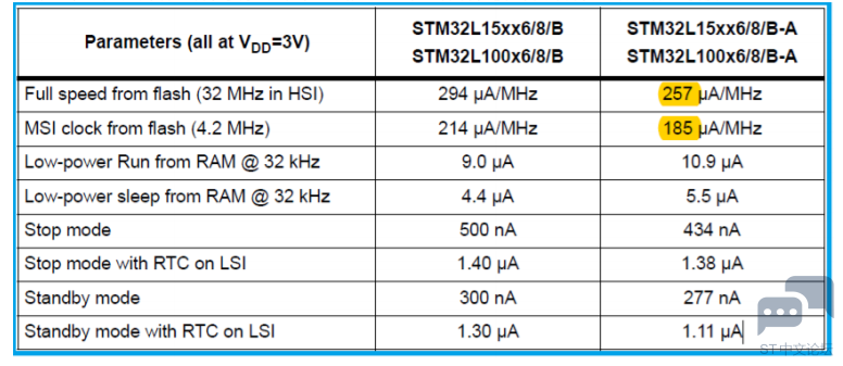

另外,带 A 产品的动态功耗要优于不带 A 的产品,不过低功耗模式下的功耗二者整体比较接近。: W* v& _( b6 d
" D$ U# s, ]6 W' F! y" i) W- k
B4C9FM5{C94(~{(2GQVCW.png / g8 [! A+ G3 ^! [9 z: P) w
