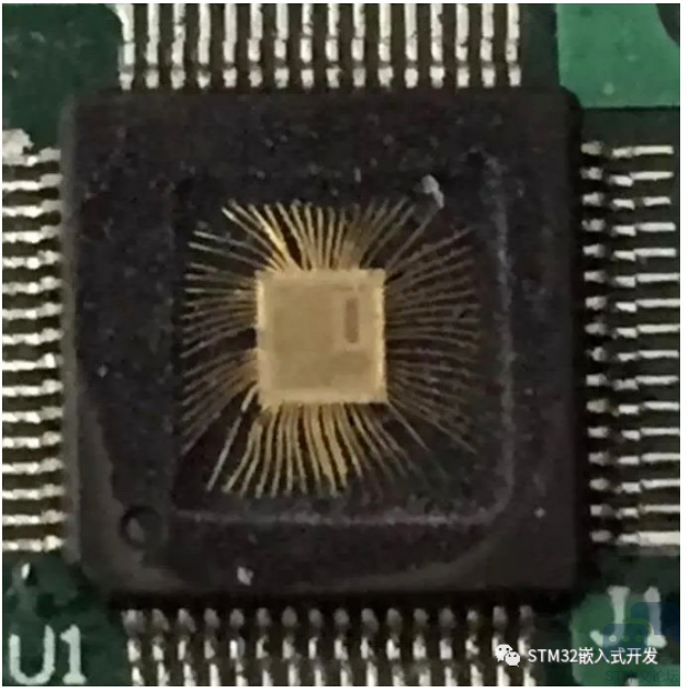

# y$ S1 p, i+ D9 \6 X     在芯片解密行业中,最正确的解密方法就是采取硬件解密的方法,即用特定的溶脂溶解开芯片,让其晶片裸露出来,在操作这一步的时候,也是需要有一定的技巧,当然,在操作这一步的时候,有时候,也可能会把芯片溶解坏,就是把线溶解断了,这样芯片就完全用不了了,这就是为什么在解密的时候,最好可以提供2颗母片,就是防止一颗失败无法进行。
  P3 w; V8 w& E! X/ D, q1 o( @- G5 p5 g3 r
     当然,如果只有一个母片的时候,就可以拿去绑定厂重新绑定,但这样的话,就会产生一定的费用,时间上也大大加长了,一般绑定一次的话需要一周的时间,如果绑定测试不通过的话,那么就要再次拿去绑定,如果是这么一种情况的话,技术人员就会重新再开一个芯片,争取在最短的时间内将程序提取出来。以下就是开完片后的芯片:

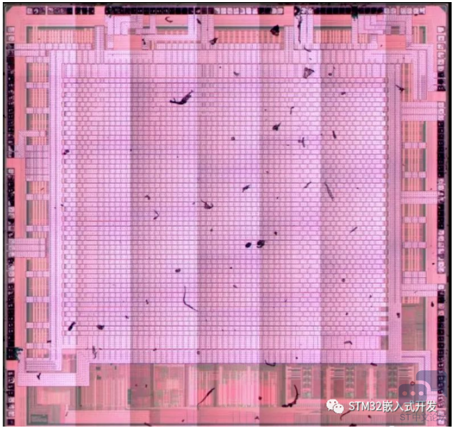

    当晶片裸露出来后,我们就要用到高倍显微镜和FIB(聚焦离子束设备),用这两种设备,查找芯片的加密位置,通过改变其线路的方法,将加密芯片变为不加密的一个状态,然后再用编程器,将芯片内部的程序读取出来。4 W. m/ V, U+ Y* e6 |" {
7 M( \. H/ ~% C6 f . f; x, q8 @3 [3 v
- J* C7 w* F, B( j1 q& P

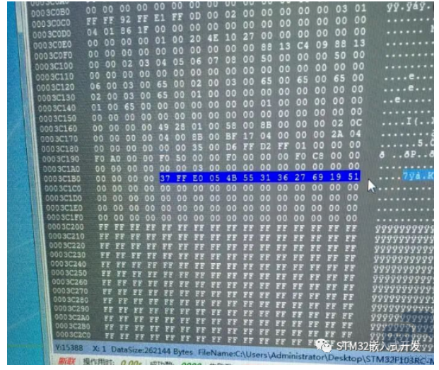

    像这种读取芯片程序的方法,其正确性是100%。为什么呢?因为我们知道,芯片的程序一般是首先写了C语言,在写入芯片之前,要将C语言反汇编成汇编语言,当汇编语言通过编程器写入芯片内部后,就成了机器码,而我们解密的方法,就是把最终的程序读取出来,所以,一般解密出来的程序的格式都是机器码。' \/ `- T7 y( n) u
% I; H. w: f5 g" j
3 D# [% _' O5 W4 Y    读取出来的二进制代码,如果没有软加密(UID绑定加密),那烧录到新的芯片中是完全可以正常工作的,如果存在软加密,那就需要去除软加密。
