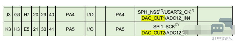

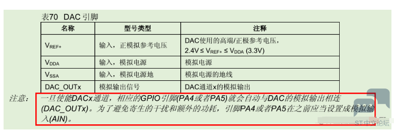

7 R3 Q) C/ A3 H0 a" \8 y在初始化的时候,要注意一个问题,STM32F103单片机的DAC输出通道有两个。
* a% N* `! Q) w1 Q3 D( k: d* n1 l( T: F0 v0 g, j: v$ ]
3 X; a2 f. Y" ~' b/ g2 r5 Q8 F7 O( Q
) Q( l/ _, \7 d) A& l0 b1 _PA4和PA5,但是在初始化引脚的时候,要将PA4和PA5初始化为模拟输入功能。这个在官方文档上也有说明。' W* [5 j9 t6 k& c( `
2 H( W! n5 f1 J5 ]( ~
" X2 R; O8 K: U1 C6 h( y; k6 H* l) S7 G1 S: M' E) |( R. T
  内部自动就会将PA4和PA5与模拟输出引脚连接起来。所以在初始化的时候,虽然用的是输出功能,但是还是要将引脚设置为输入。* B6 ]  I! C- U6 Q6 \( [% X2 a
