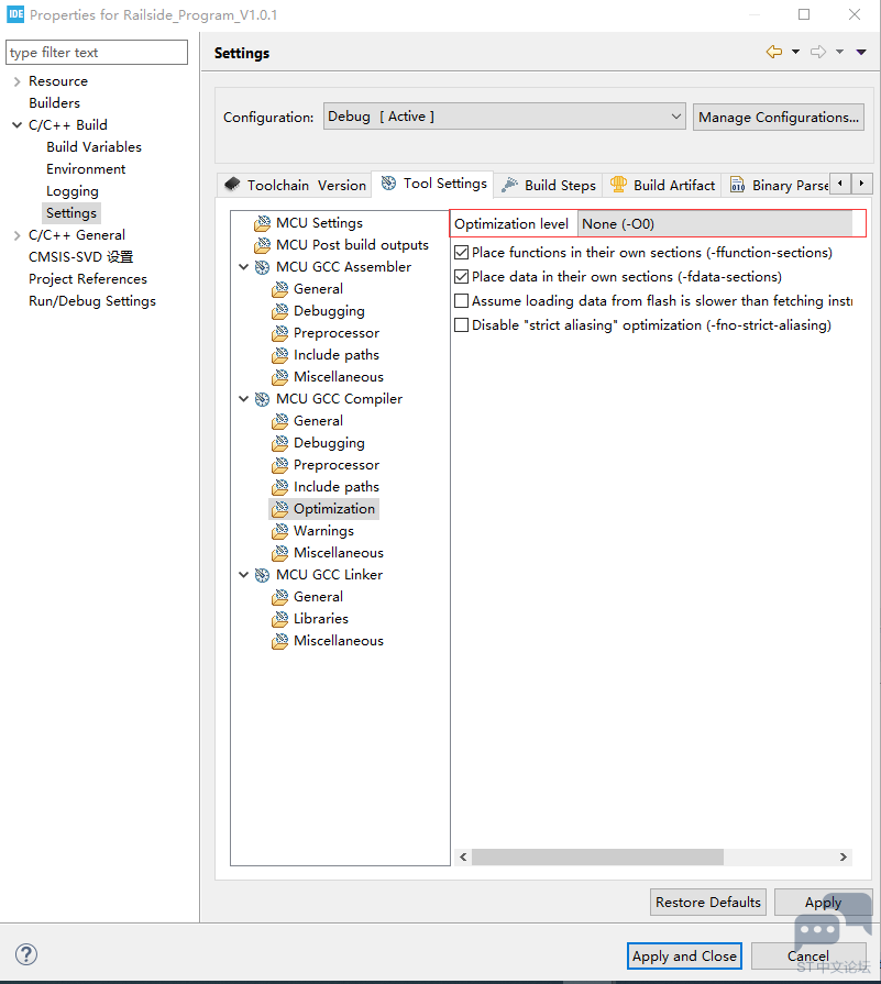

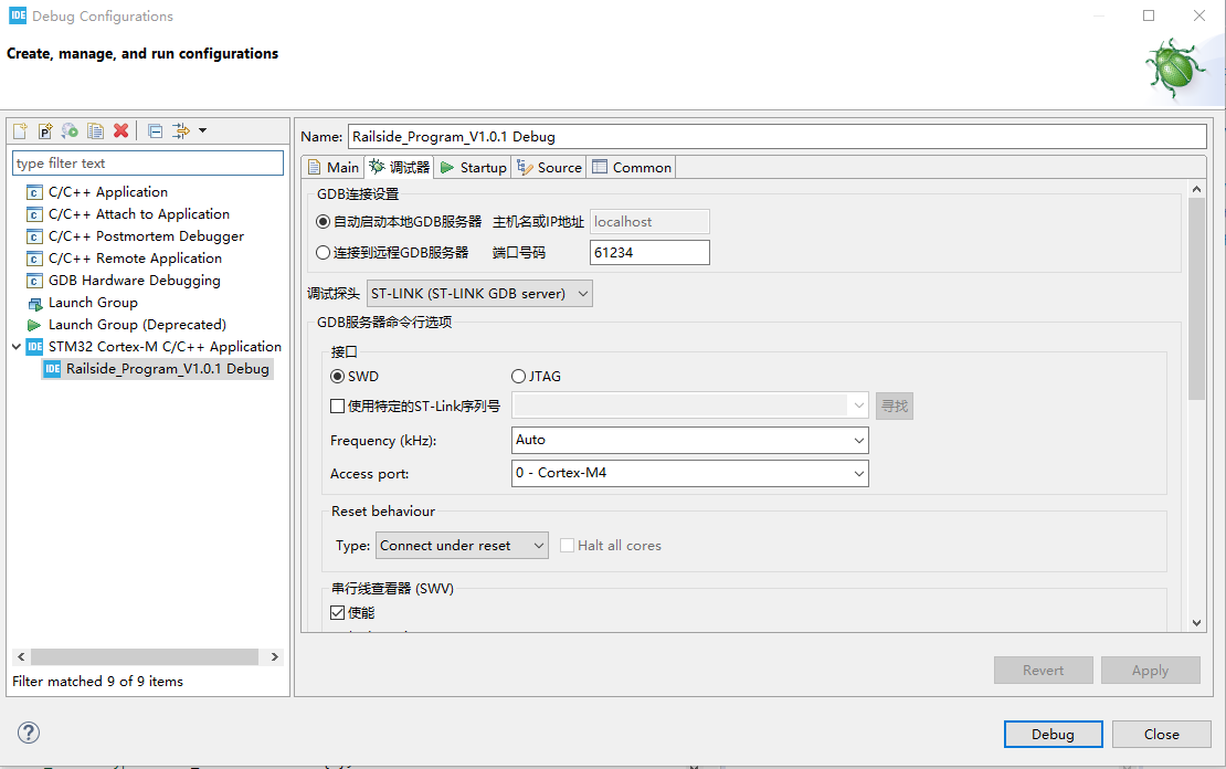

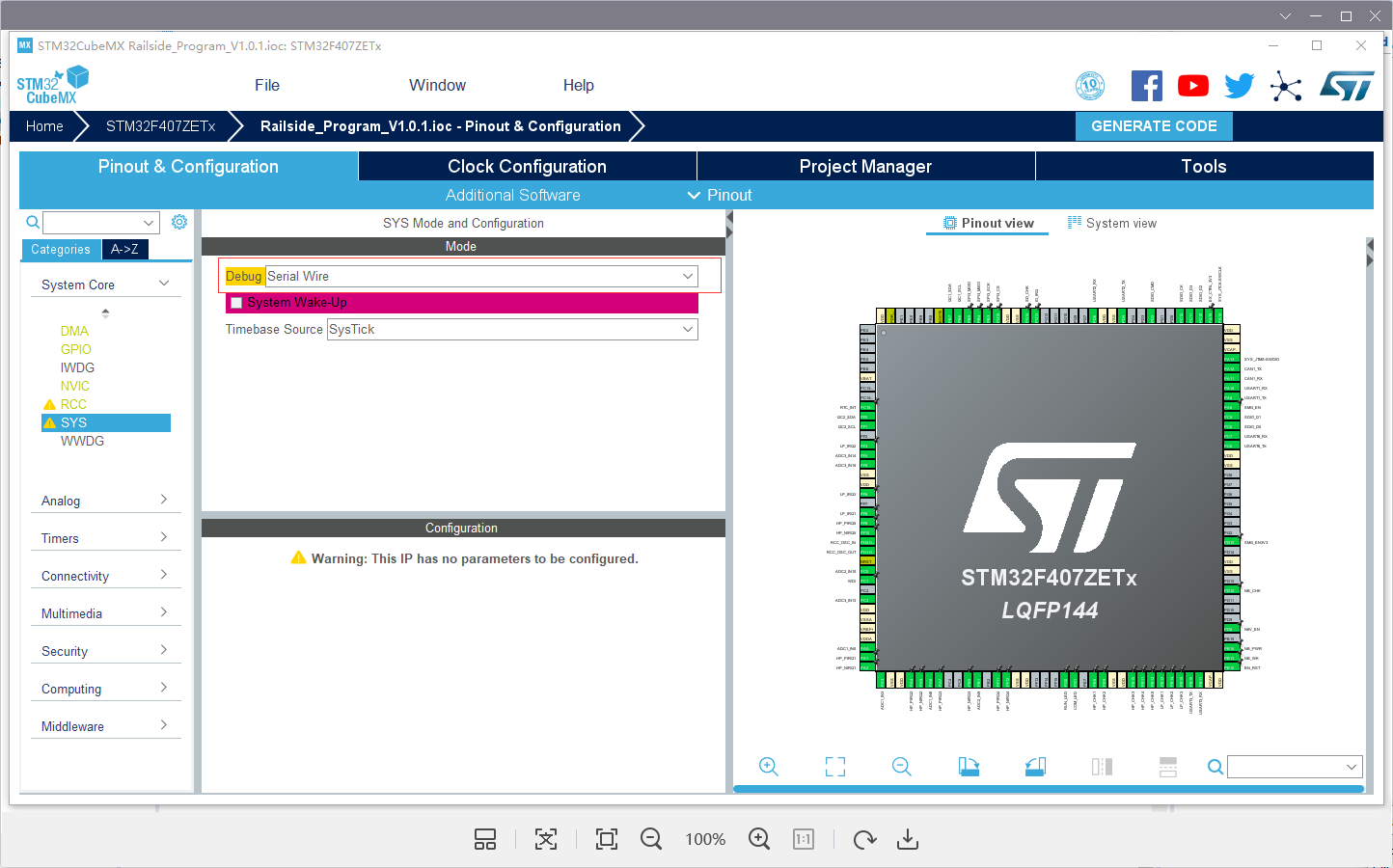

需要调哪里,打个断点在那试试。观测反汇编窗口,看看断点具体位置是否是期望的或者与源文件是否对应。
单步调试主要是针对汇编的,Disassembly窗口的汇编指令是单步的,如果汇编按序执行的就没问题。编译器上的优化会导致C代码的部分优化,与汇编难以完全对应,导致C代码看起来乱跳,实际上是合理的。
建议还是看汇编,这个才是准的。如果看C的话,关掉单步模式可能效果会更好些。
