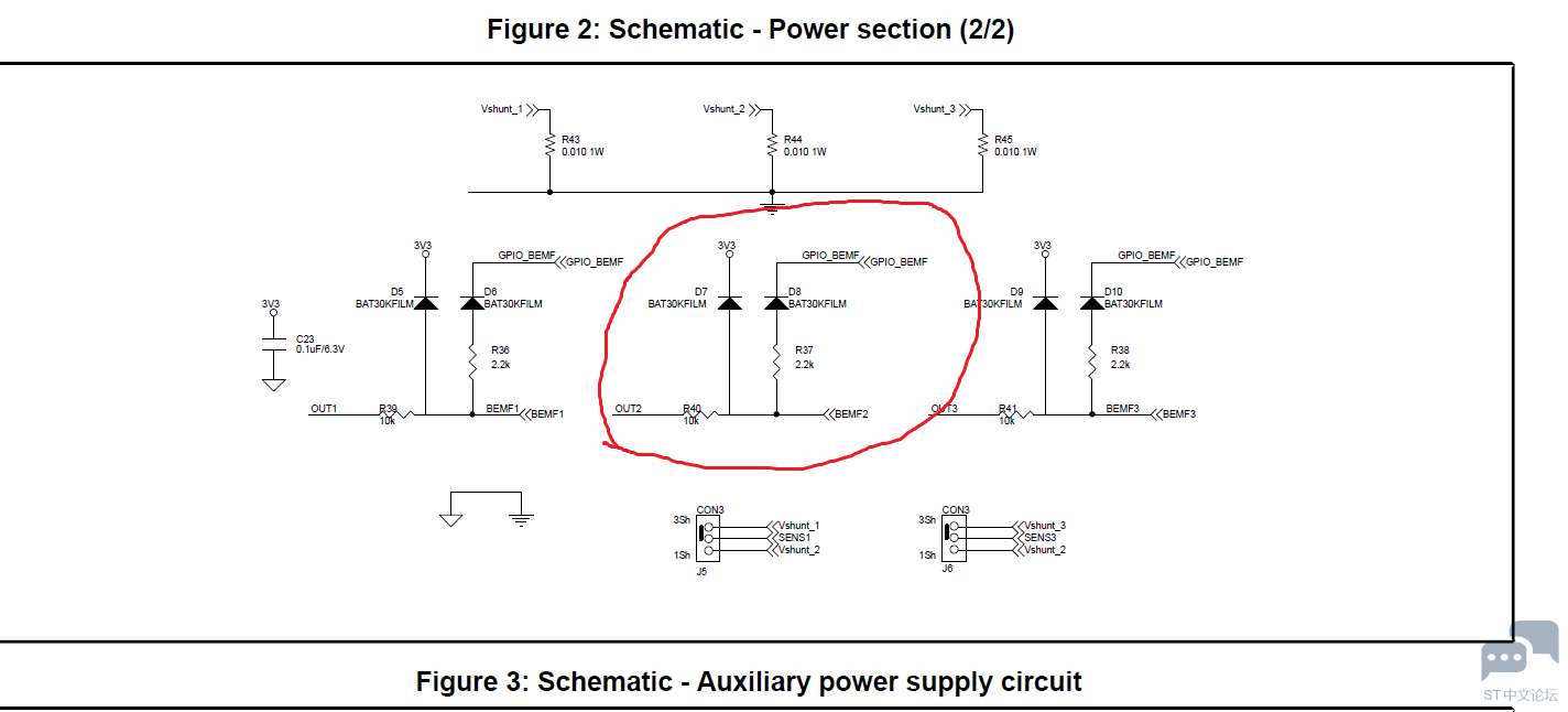

IHM08M1 板bldc 无刷电机六步方波马达电压可以到48V么,我看反电动势分压为3V3,这个是不是有问题

IHM08的最大母线电压为48V,可支持的电机的反电动势一定会小于48V;另外,电路上钳位到3.3V是因为ST的六步方波控制使用的是采集过零ADC采样点在PWM OFF,不会涉及高电压;还有,如果你要在PWM ON去采集过零点需要调整分压电路,使得电路符合控制要求,如果用ST电机库没有这个问题的;
