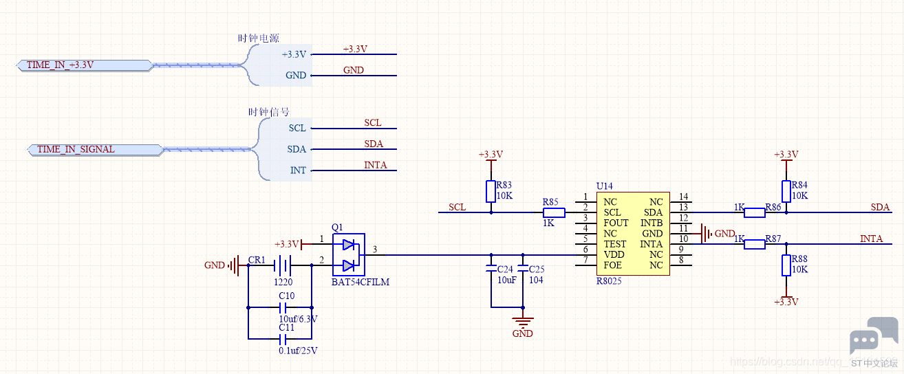

二、原理图
& t0 F5 r& j& C# r8 x1 x( c* w* V4 L( Q
20200924190716928.png 1 b( w. m+ V: e( X, x
