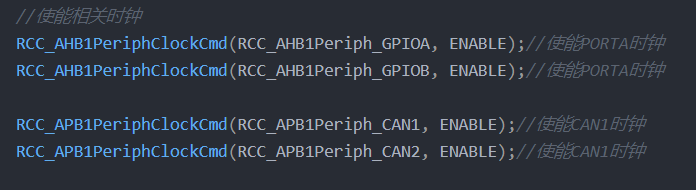

一、注意点% ?( |' Y( y- e; f
两个CAN接口同时工作主要是初始化的时候必须一起使能时钟
( m7 g5 I/ W" ^. M6 Y# X6 _" {( _1 o7 N

  13.         //使能相关时钟
    : G' W3 R8 x+ U9 C. l. H: V/ M+ k
  14.         RCC_AHB1PeriphClockCmd(RCC_AHB1Periph_GPIOA, ENABLE);//使能PORTA时钟                                                                                                                    ( A) b, f9 a% }. S/ O/ X% a3 K
  15.         RCC_AHB1PeriphClockCmd(RCC_AHB1Periph_GPIOB, ENABLE);//使能PORTA时钟           1 b( t9 R3 m( d1 H3 f
  16. . u9 w! s% `4 a) Z3 w
  17.         RCC_APB1PeriphClockCmd(RCC_APB1Periph_CAN1, ENABLE);//使能CAN1时钟        8 U+ v" E; K- H0 p1 o* g* ]
  18.         RCC_APB1PeriphClockCmd(RCC_APB1Periph_CAN2, ENABLE);//使能CAN1时钟        & o$ Z1 s+ M8 r8 v: E$ z
