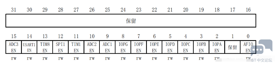

  @( W) w6 P1 V' L  cAPB2 外设时钟使能寄存器(RCC_APB2ENR)如下,可见APB2_peripheral的宏定义正好对应了寄存器RCC_APB2ENR的对应位。0 C" H: m7 {3 R/ d8 m, g; E$ ^1 ]6 u+ v
1 a5 T. F0 Z. ~+ Z1 e
IS_RCC_APB2_PERIPH(PERIPH)宏定义实现了输入判断,当输入参数不符合RCC_APB2Periph的数据格式时,返回0。
