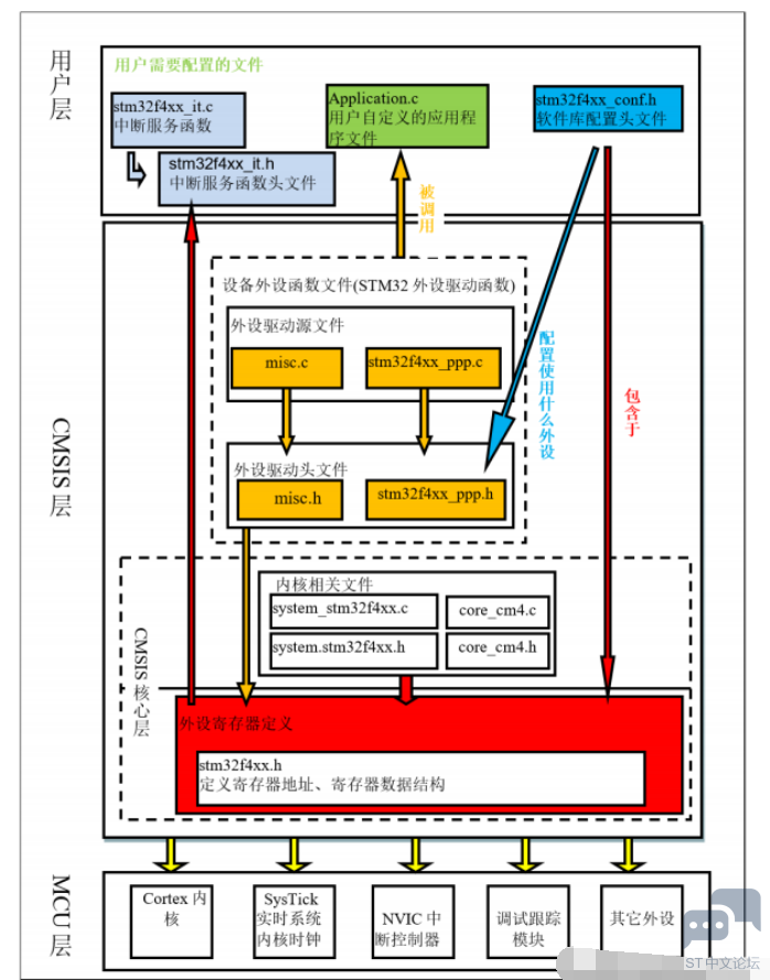

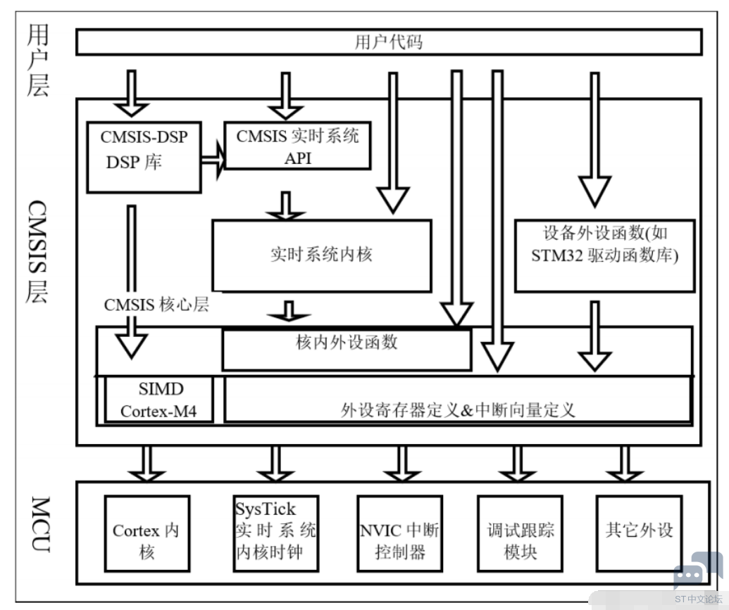

CMSIS 标准中最主要的为 CMSIS 核心层,它包括了:
2 p0 x. O4 Y  |$ s: t. s$ T- L$ V• 内核函数层:其中包含用于访问内核寄存器的名称、地址定义,主要由 ARM 公司提供。6 W- u" k" \# d5 [& H6 f4 C
• 设备外设访问层:提供了片上的核外外设的地址和中断定义,主要由芯片生产商提供。' X; \% G, Y  d, r5 A4 K5 a
可见 CMSIS 层位于硬件层与操作系统或用户层之间,提供了与芯片生产商无关的硬件抽象层,可以为接口外设、实时操作系统提供简单的处理器软件接口,屏蔽了硬件差异,这对软件的移植是有极大的好处的。STM32 的库,就是按照 CMSIS 标准建立的。* ]2 a# j' l; D- B

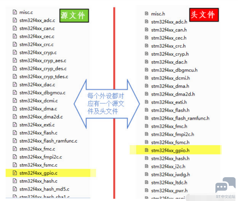

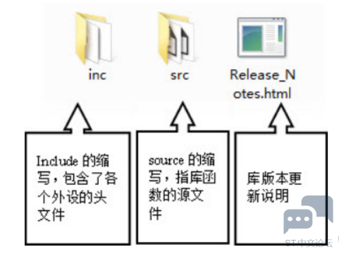

在 src 和 inc 文件夹里的就是 ST 公司针对每个 STM32 外设而编写的库函数文件,每个外设对应一个.c 和.h 后缀的文件。
