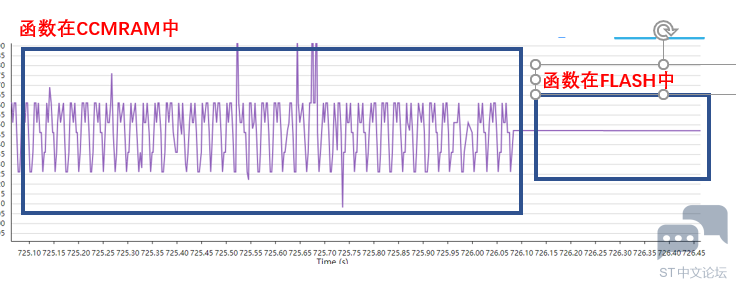

把stack heap全分配到ccmram发现函数执行时间也没有什么改善,附图是我的结果
函数执行速度非但没有改善,反而发现在ccmram执行很不稳定;
测试手段:用定时器3计数来实现该函数执行时间的测试,将执行时间输出到cubemonitor中显示

就你的问题,如果把STACK和HEAP放在CCM跟放在常规SRAM区,的确可能会没有什么明显改善。我也找相应开发板做了比较测试,结果跟你说的差不多。你可以看看G431的内部总线框架,CCM实际上是跟其它RAM一样挂在总线矩阵上的。对于G431芯片而言,CCM相比常规SRAM,主要加强了安全特性,比方增加了校验位、读、写保护。
