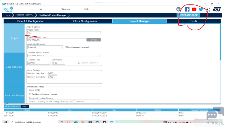

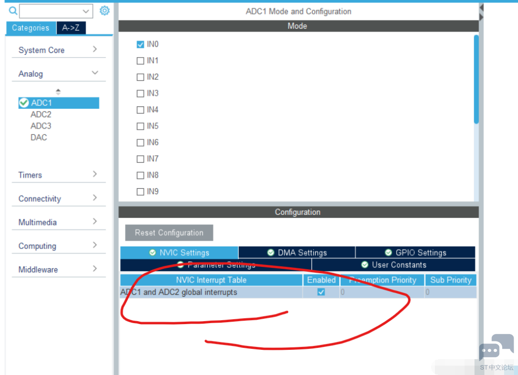

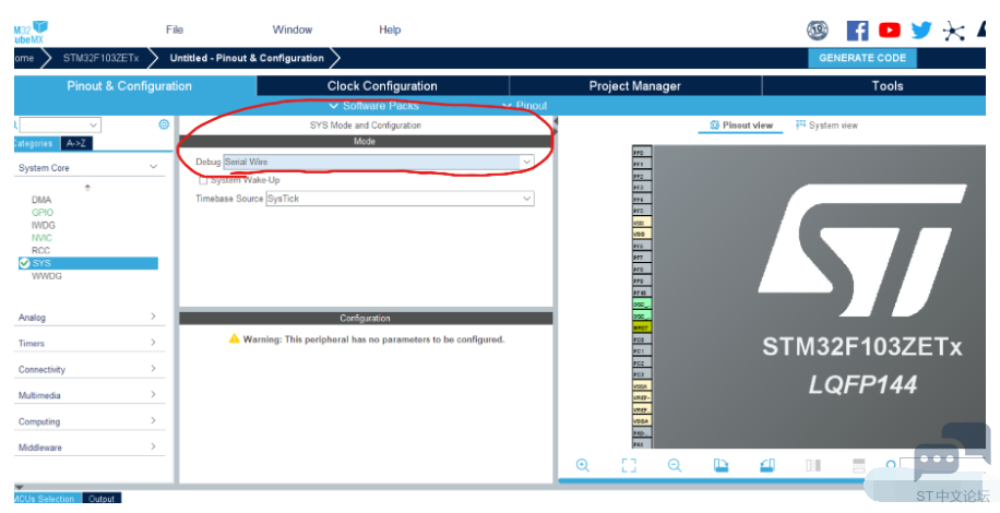

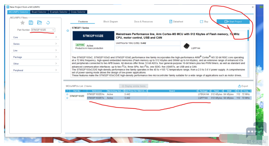

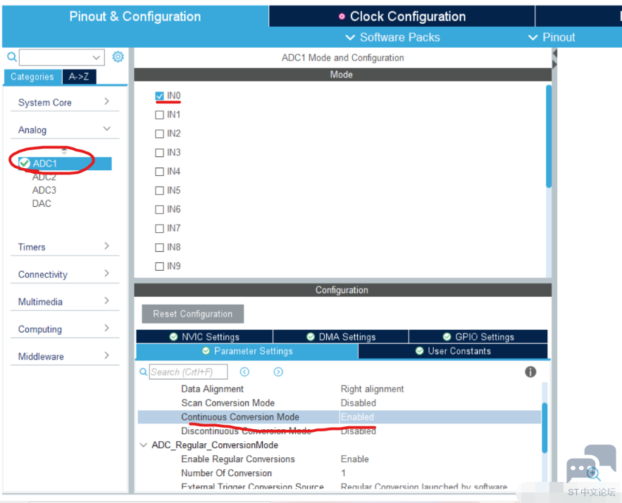

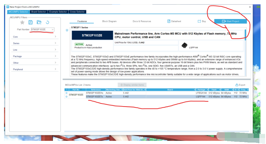

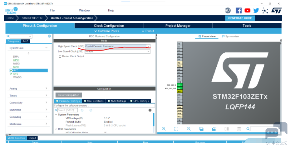

一、cubeMX配置$ O" s4 S3 t0 P
8 f0 m" \8 K7 x+ N
2 _- m' T* M' N6 R- u9 D2 a5 E7 V% f. j0 Z6 |0 {$ [
}UOGZ$RADTT{R7``G9A`~[M.png 9 N( A3 [2 {7 j! {, }( ^- T3 F3 c
6EYJOX][A4OKCDP8TUJ@J]U.png % \" p8 g5 N( T9 Y0 i; |
8 P8 D5 b7 l! R/ q/ R5 u [DGG$QD4R}XG1OT[%SIZIIS.png / |  J' J+ c7 N7 S6 c
+ G& \3 e& F% E' \) t; J: M
/ `9 O9 T6 F5 @+ I# [. }- ^4 V

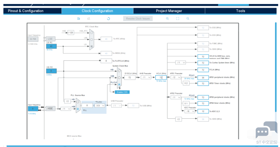

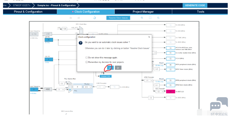

这里需要注意把时钟修改一下,配置ADC后需要重新修改时钟树
& y& G  ^2 }) E
% U! f2 i/ G: d+ C1 v6 g (WAB03~GD[R@659)~5J~CF3.png
$ Z. I1 o9 U+ o# D9 \8 o
" n* g8 H6 h9 t. G$ z+ c 8[$FI2OV]Q)~G6L6Q8Z{V@M.png 8 y8 C& W1 s2 M# C0 q
. n1 A$ H/ q/ b4 L2 M- A4 i; G P%LW8FMZCTB61`WDUD1S2(0.png
  i- Q) m$ x2 x/ k1 ^  [( O( O1 k5 ~
  z4 _2 ]$ A3 A, C3 M2 | TMNEMY6%ZX4_O_9`PQ`P4S6.png 8 P0 b% A; x' v  {
