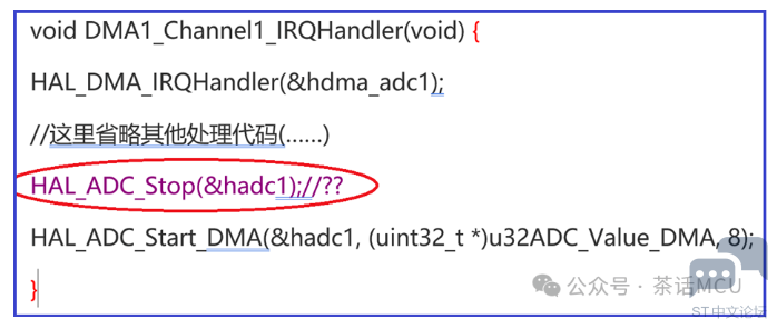

下图是它提供的部分代码信息:
他的疑惑是,为什么在DMA完成中断里的要加上ADC_Stop()和ADC_Start_DMA ()才能继续后续ADC的DMA传输?如果没有这两句话,就无法正常进入该DMA完成中断。按理说他已经配置了TIMER周期性地触发ADC,ADC就应该以同频率被触发采样,最后自动再次进DMA中断。

经阅读相关代码,这里有个很重要的直接原因,那就是跟他现在调用的API库函数ADC_Start_DMA ()有关。
在该API函数代码里有对ADC工作状态的检查。见下面代码【我稍作了整理】:
if (LL_ADC_REG_IsConversionOngoing(hadc->Instance) != 0UL) { tmp_hal_status = HAL_BUSY;return tmp_hal_status; }
如果检查到ADC还在工作状态,程序则不会做相应准备及启动而是直接基于busy状态返回退出,即ADC相关的DMA传输就根本没有进行配置及使能,后续的ADC数据的DMA传输就无从谈起,更别说产生DMA完成中断了。
换言之,这里想让ADC_Start_DMA ()正常运行、完成相应的ADC及DMA配置,就必须事先关闭ADC。这样做的话,保障每次开启ADC及DMA传输时尽可能是从头开始,便于数据的同步及管理,避免产生混乱。

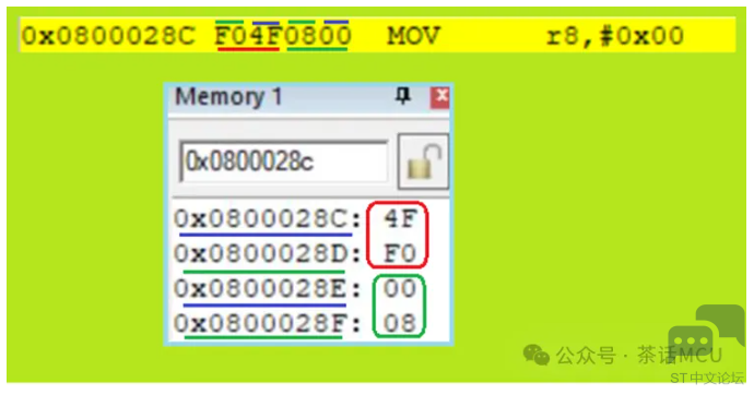

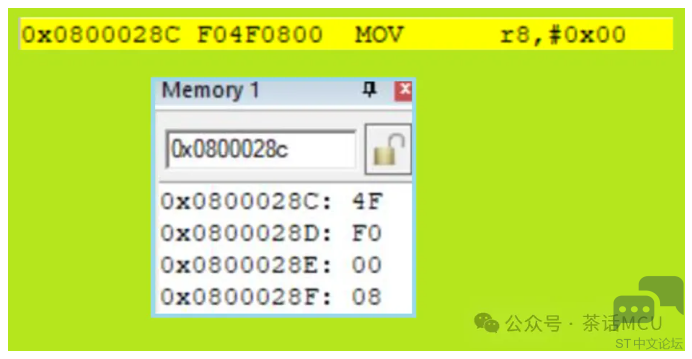

情况是这样的,有STM32用户无意中发现调试环境下的汇编窗口的32位指令编码跟Memory窗口的存放效果不一致,或说看起来有点异样。下图为用户提供的信息,就是一条MOV汇编代码的指令编码及该指令码在Flash闪存中的摆放情形。
他认为,既然STM32 微处理器都使用小端存储模式,按照小端模式特点,这条32位的指令不应该被解释为0800f04f吗?为什么是f04f0800?

其实,对于Thumb指令,既有16位编码方式,也有基于双半字指令的32位编码方式。此时我们在汇编窗口看到的这个32位宽指令 并非真正的ARM指令,它依然是THUMB指令,只是使用了32位宽的指令编码,它由前后两个半字指令编码组成。这两个半字指令码只是前后关系,没有大小关系或高低关系。

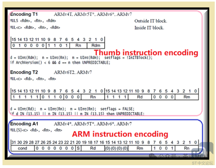

我们不妨看看下面MUL乘法指令的编码。有3种编码,其中前2种都是THUMB指令编码,第3种是ARM指令编码。
ARM指令编码是由bit0~bit31依序按照高低顺序组成的4字节32位编码。
我们再看图中第2个指令编码,虽然也是32位,但它实质是由前、后2个半字指令拼起来的,仍然是Thumb指令,而不是ARM指令,只是另一种Thumb指令编码方式。【在STM32微处理里的指令编码都是Thumb指令,没有ARM指令。】

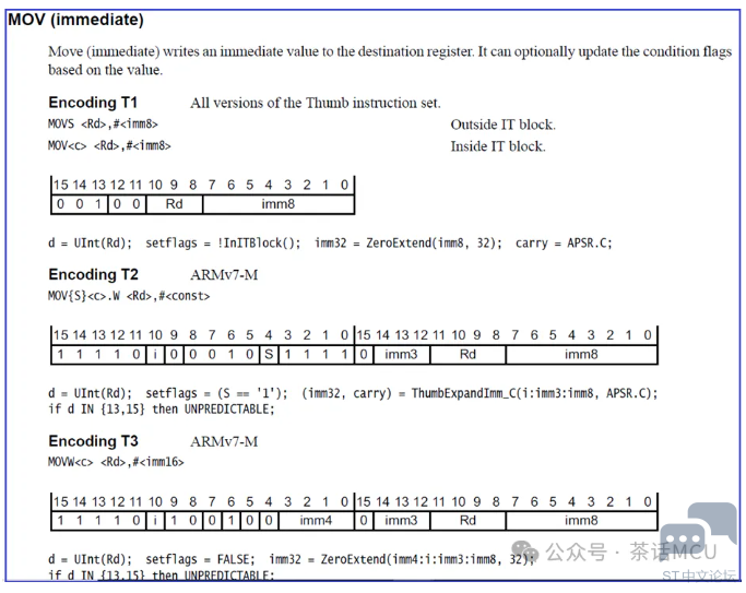

我顺便也把MOV指令可能的Thumb指令编码方式拿过来一起看看。我从ARM相关手册截图过来放在下面。
从上图我们可以知晓,MOV的Thumb指令编码可以有三种。
根据前面给出的当前指令编码信息F04F0800来看,可以推断出目前用户的IDE使用的是图中第2种双半字编码方式。怎么不是第3种编码方式有兴趣的可以细看下。
既然这里的32位Thumb指令编码,是由前后2个半字指令组合起来的。那么,前面的指令码放在低位地址先执行,后面指令码放在高位地址后执行,就好理解了。
而对于每个半字指令码来说,的确由高、低字节组成。依据小端模式,低位字节放低位地址,高位字节放高位地址。按照这样分析,就不难理解当前指令编码在内存中的存放顺序了。
