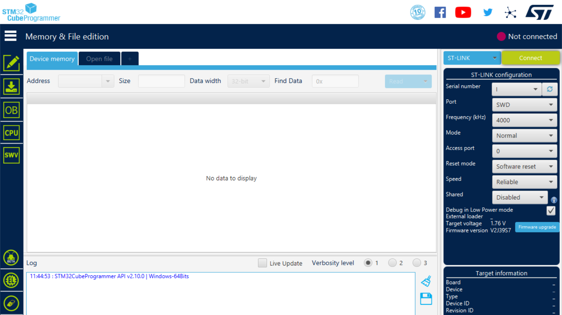

你好,感谢你的回答。我用STM32CubeProgrammer安装后使用,硬件连接完好,点击连接没有任何反应,也不弹出报错,请问是什么原因。
连接问题已解决,使能Shared可连接成功,但是下载超512K的.elf文件还是无法下载,错误信息如下:
12:04:15 : Opening and parsing file: DEMO.elf
12:04:15 : File : DEMO.elf
12:04:15 : Size : 512.15 KB
12:04:15 : Address : 0x08000000
12:04:15 : Erasing memory corresponding to segment 0:
12:04:15 : Erasing internal memory sectors [0 128]
12:04:18 : Download in Progress:
12:04:30 : Error: failed to download Segment[0]
12:04:30 : Error: failed to download the File
