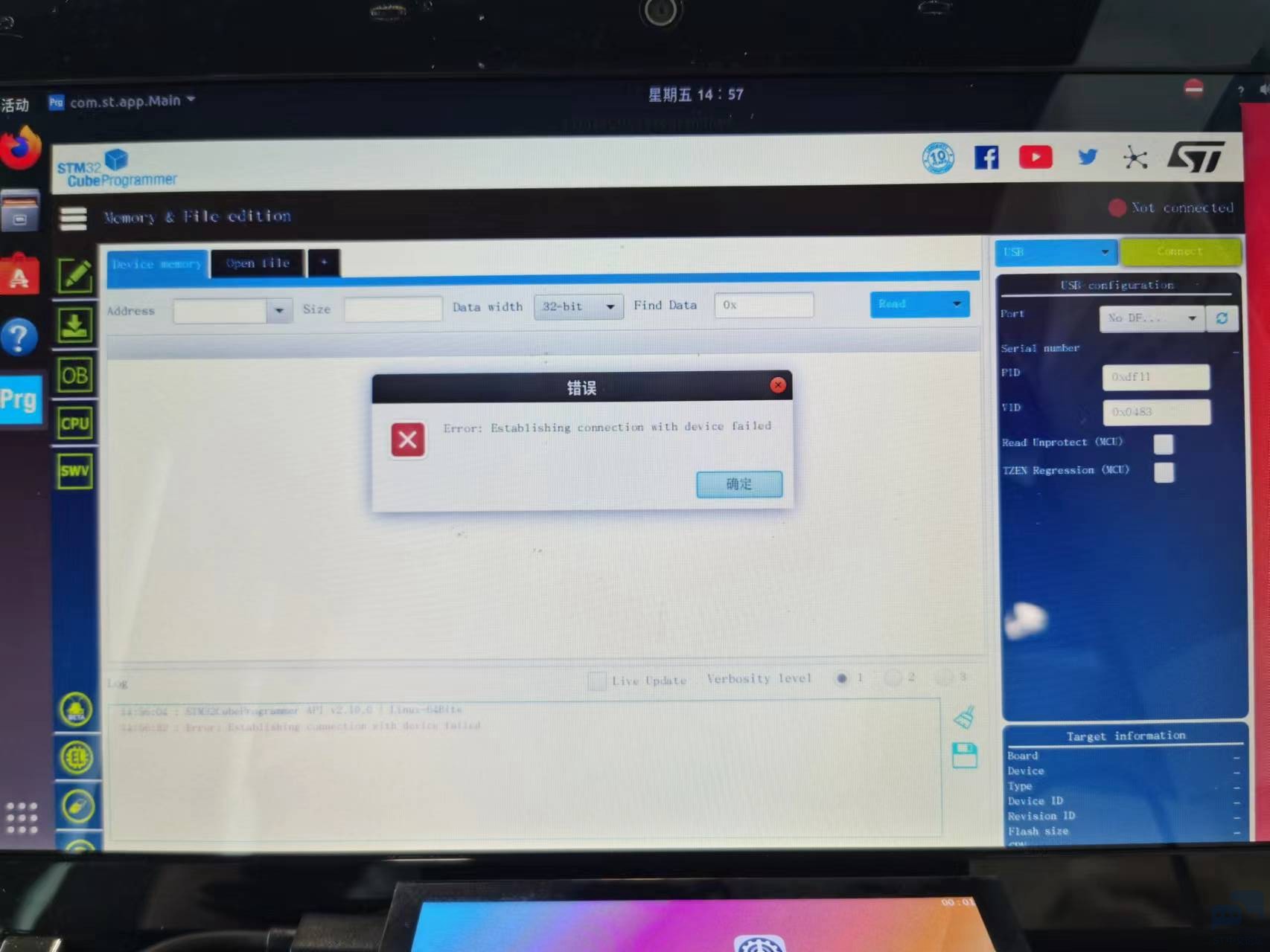

我在老笔记本上安装Ubuntu18.04
并安装STM32programmer Linux版
STM32MP157板子是小熊派的BearPi-HM_Micro
使用STM32CubeProgrammer时,通过USB口识别不了MP157
板子在win系统下能正常与STM32CubeProgrammer连接
请问,是否驱动没安装好?在哪里找?
机子很旧,只有USB2.0接口。

mpu.china 回答时间:2022-6-7 09:32:29
从截图看,No DFU detected, 说明电脑没有检测到板子,首先要检查一下板子是不是设置到了USB启动模式。USB2.0没有问题,确认是好的口,另外安装软件时注意把所有的驱动组件都装上

网络孤客 回答时间:2022-6-7 10:30:28
原因:1、没安装libusb1.0软件包
2、/etc/udev/rules.d/中少了50-usb-conf.rules
