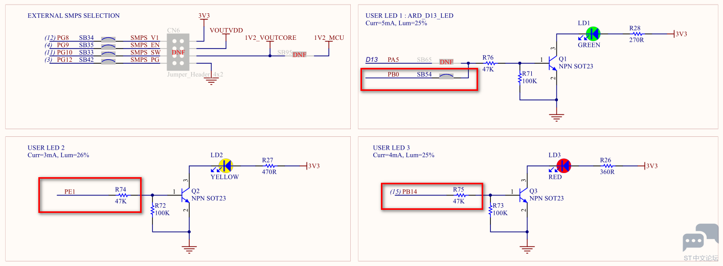

+ d# J$ t" ?6 q/ L从上面的原理图可以看出LD1/LD2/LD3分别被引脚PB0/PE1/PB14分别控制;5 \+ e8 g0 C8 w. x

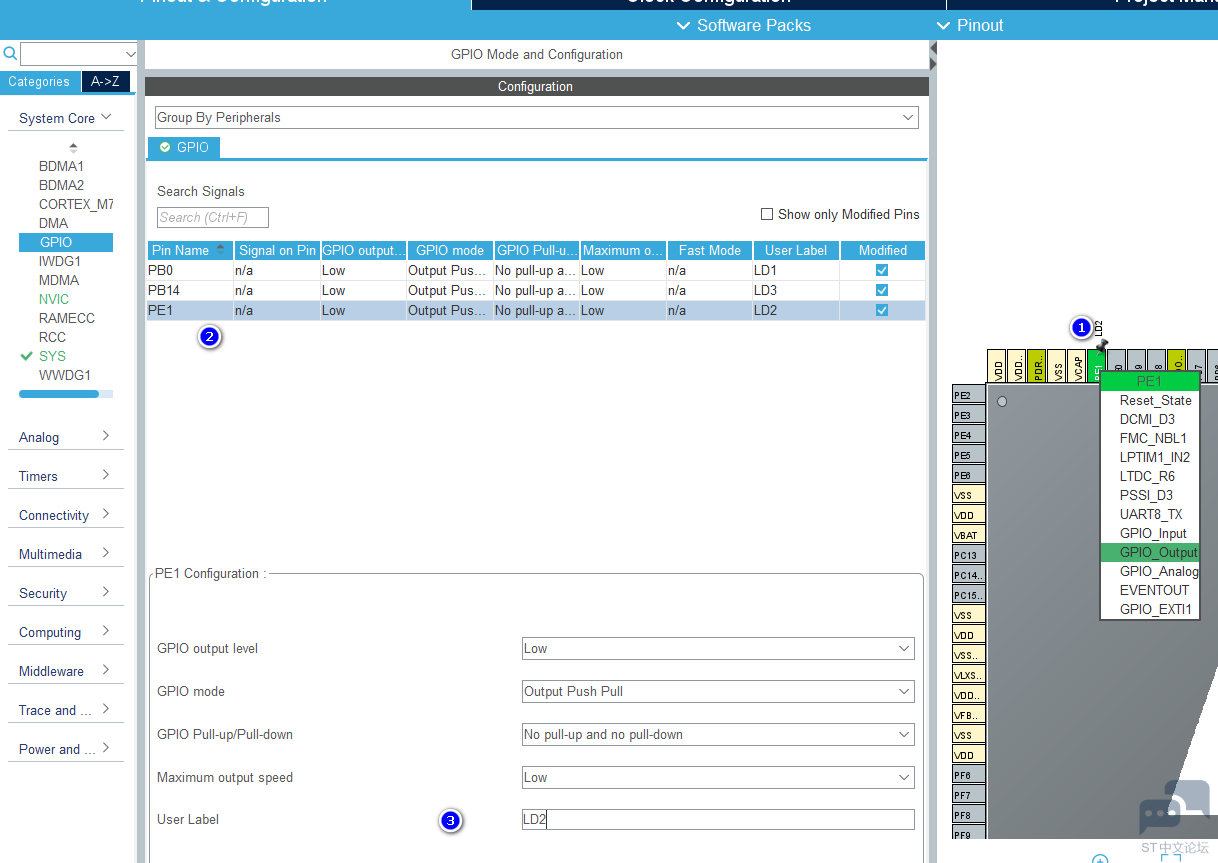

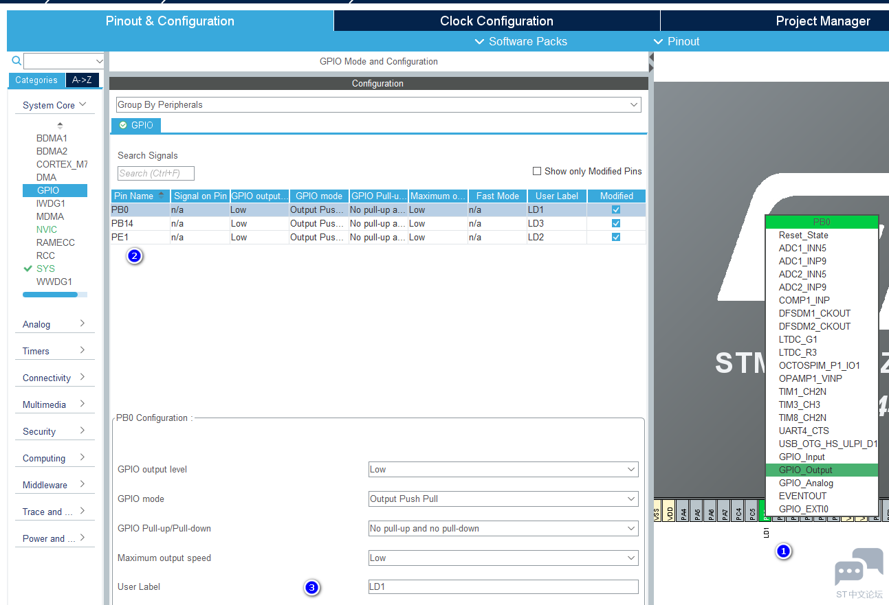

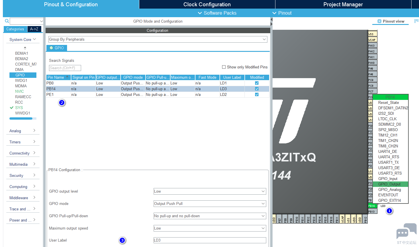

1、设置PB0/PE1/PB14为GPIO_Output模式% r3 E0 V  W- q  A4 V1 W
2、点击展开左侧外设选项栏的“System Core”,再点击下方的”GPIO“
/ ]5 @! Z, W7 g' I, ]3、在右侧出现的”GPIO Mode and Configuration“窗口在依次点击下方的“GPIO”栏中的“PB0”“PE1”“PB14”
# ?$ K$ G+ Y/ V: f6 N4、下方会出现三个引脚的Configuration操作窗口,具体操作项说明见上图,此处分别设置”User Label“为”LED1““LED2”“LED3”
5 U2 K5 l% e& Y& C& ^$ ^, g

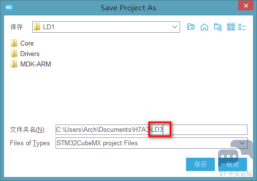

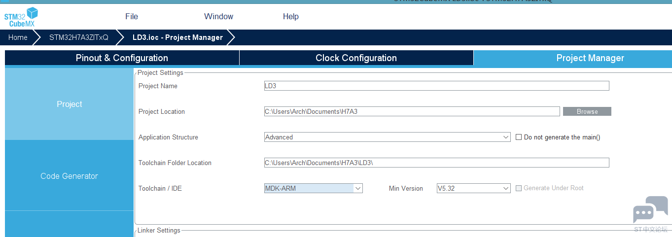

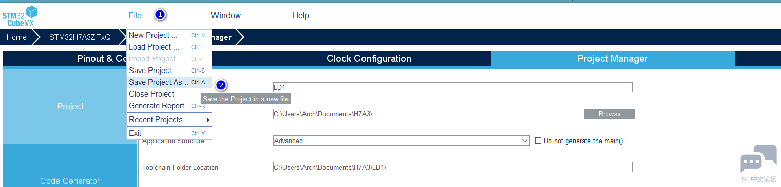

" P, `( z7 n+ ?" y& k5 k- {' p& m设置好以上参数后,按以下操作另存工程为LD3‘
+ X5 k1 W0 s1 d5 m( _' p! X! @" ?1 N9 q  ]. E7 q

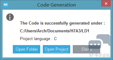

8 a2 a. z0 P$ w因是在点灯的工程上修改,故代码生成的相关设置已经设置好,不需要重新设置,直接点击“GENERATE CODE"生成工程代码即可;

; q  t) M9 K+ P+ @* O等代码生成完成后,点击”Open Project“;工程代码会在MDK中自动打开;先编译一次,可以生成相关的.h文件,编译好后;

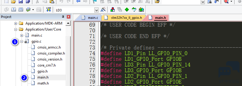

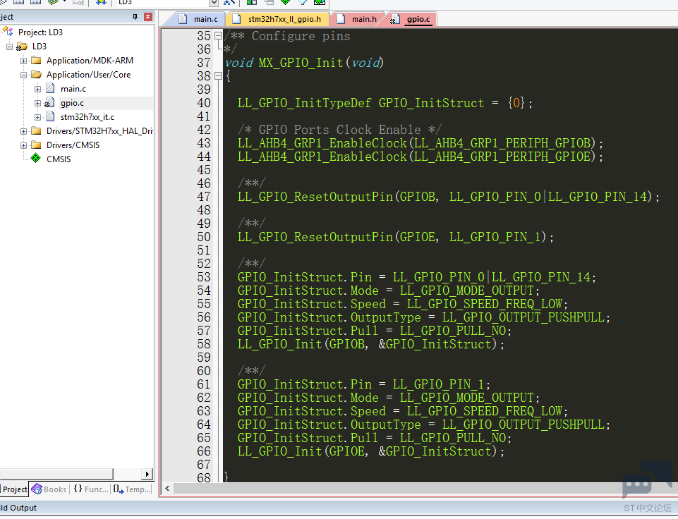

分别打开gpio.c和main.h文件,可以看到工程中自动生成的GPIO的配置模式代码,参考这些代码可以在main.c中添加亮灯闪灯的代码;
  g! M9 H/ v( D) y# U

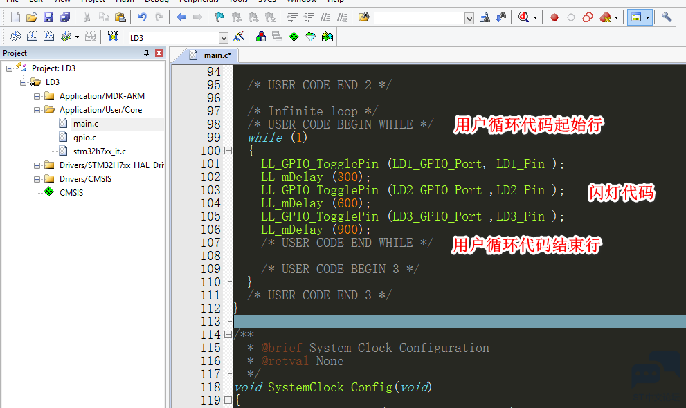

( H. A# I3 d7 f- P9 ~  q双击打开main.c,添加控制闪灯的代码如下图(要注意代码添加的位置);

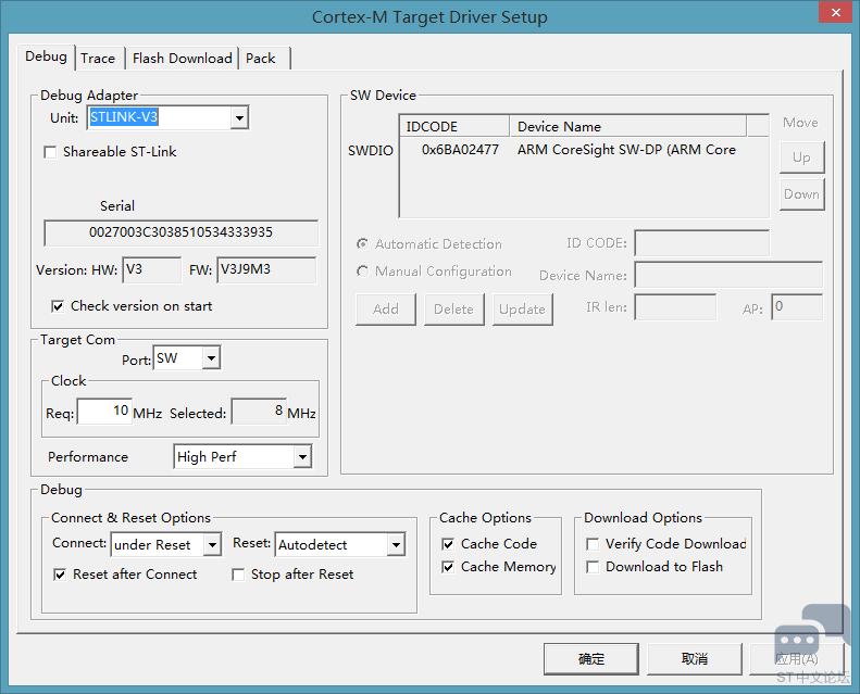

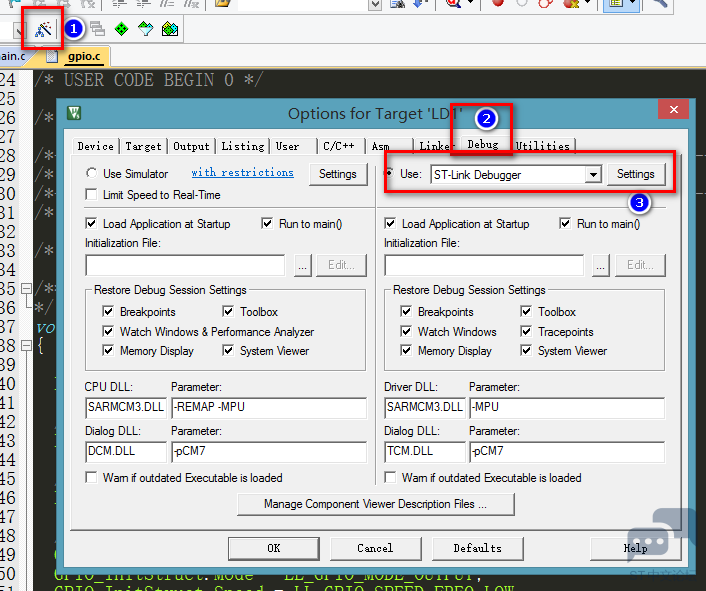

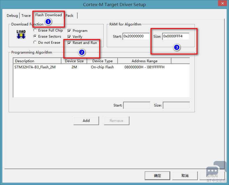

( R* J( Z% z& F3 i* `添加完成后,需要设置板载ST-Link的相关下载设置;点击MDK工具栏上的“魔法棒”图标,进入设置选项;3 {* J1 a8 I) Y5 A1 W
: ^  |& Q. O; k5 c( _$ S" q6 o& o0 k
图片14.png - r* [/ E; e. u  S) c: ]3 `$ f+ B
3 Q  ?: f$ U9 v2 O* Q/ s5 e) _8 |' s( ?
& z' q0 y$ L8 C, O- A8 B7 g
. U2 I! f: `! c7 Z 图片16.png
: u/ p8 g+ W/ n5 Z/ k

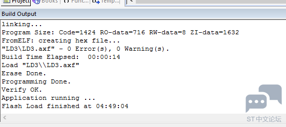

/ X! @: W1 `; U! T% U. Y+ T: `依照上面图片中的步骤进行相关设置,完成后即可编译下载程序到板卡中;
( B7 [' s1 a. T1 Q" k* W! L
' q8 ?0 D: f+ G7 m' A' p9 \5 w6 u* A% v3 ?

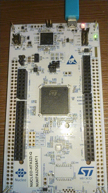

, d: X% s6 k+ ^/ @如上图中下载成功后,运行效果见附件所示:5 O: @6 C+ R/ ]8 X
7 `! f6 X: Y  G' J( \: Z
1655787107278.gif * L; r2 k& F9 }) q. m
