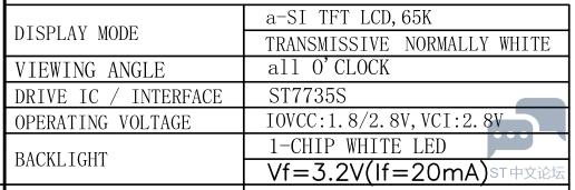

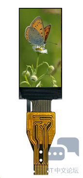

在这个论坛发帖子真的好难,无语,又一次在提交前全部丢失!!!!!!!!重复码字真的太累了 !!!就简单在图片下方打几个说明文字吧,反正有代码,有需要的坛友可以下载附件进行修改使用。手中的屏,0.96' TFT 160*80
' V1 [$ J& P+ }4 l7 J& y: b

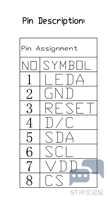

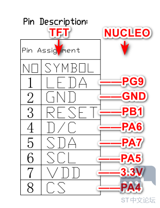

屏的参数和引脚;6 \ b" s& q# j* @2 |6 O1 ~

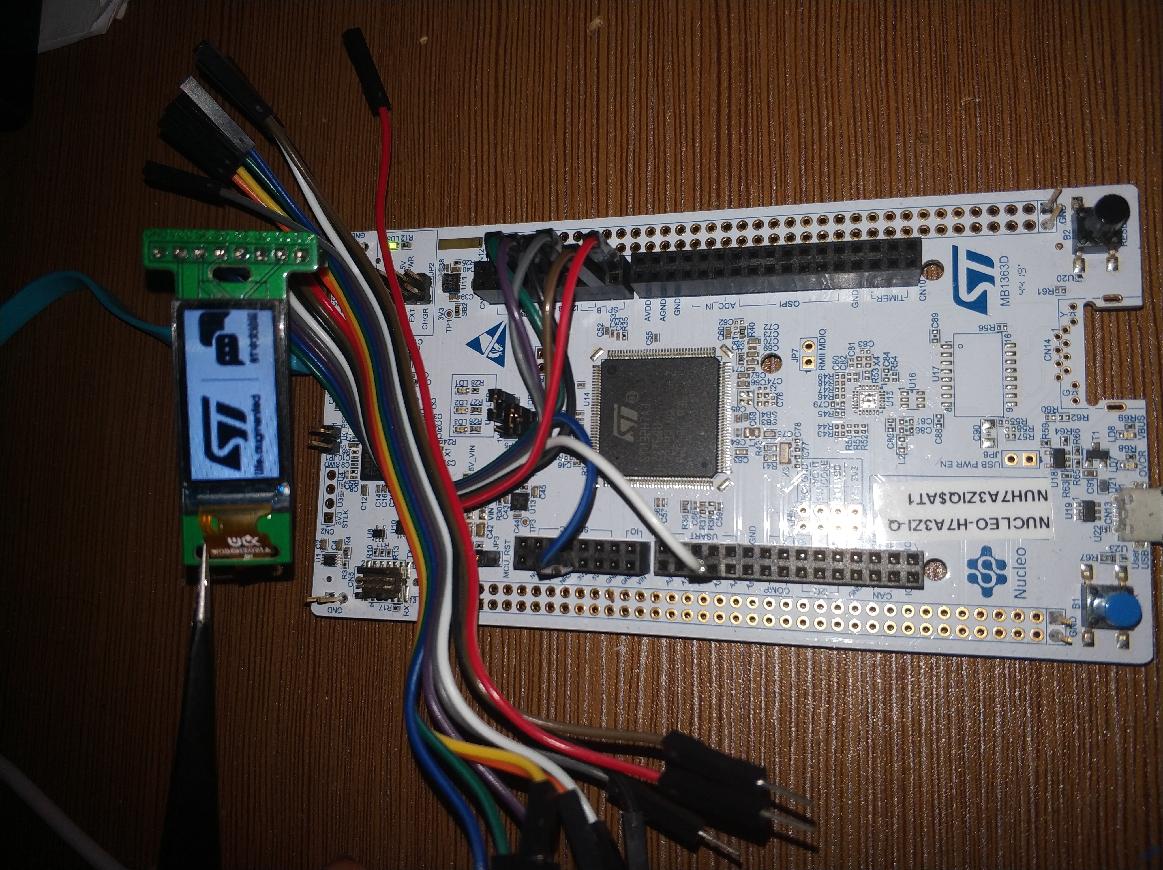

屏跟板卡的连线图 v5 B' M! k: d, G g# p5 H& x/ O; z3 g. |

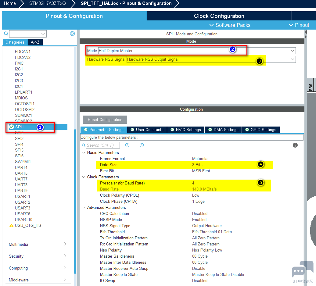

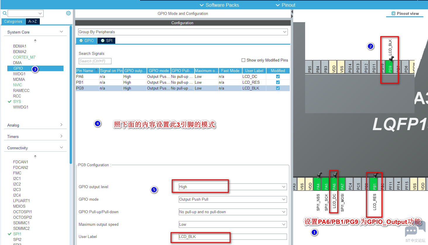

在cubeMX中全能SPI1;5 r8 b: \9 r" J2 d7 j 8 e% b4 S( l/ T* [
设置各引脚功能; % i% h' C; h6 Z3 C) @, x

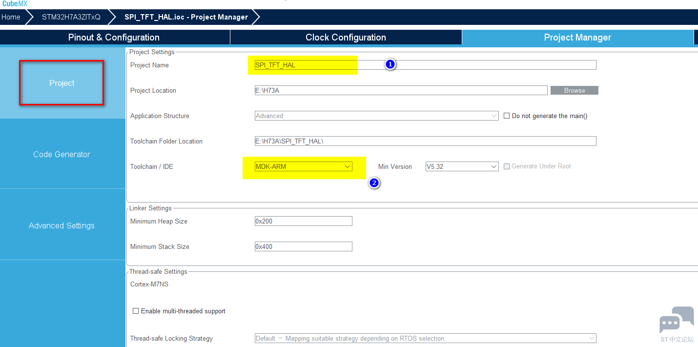

设置工程名称和路径; ( s' b; P; ^4 j9 s8 f, E& B V2 J d' \' I4 V; R8 b

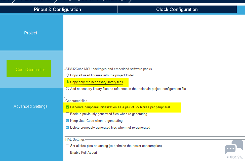

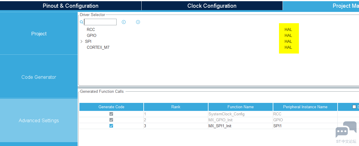

勾选生成工程文件选项; 1 C9 d: t4 o* _2 Q* z
选择HAL库,生成代码并在MDK中打开; " v/ _6 I [. f% z& f) W" H , {, m0 } O' A

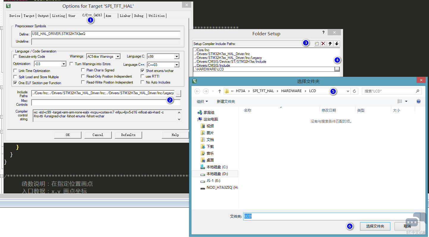

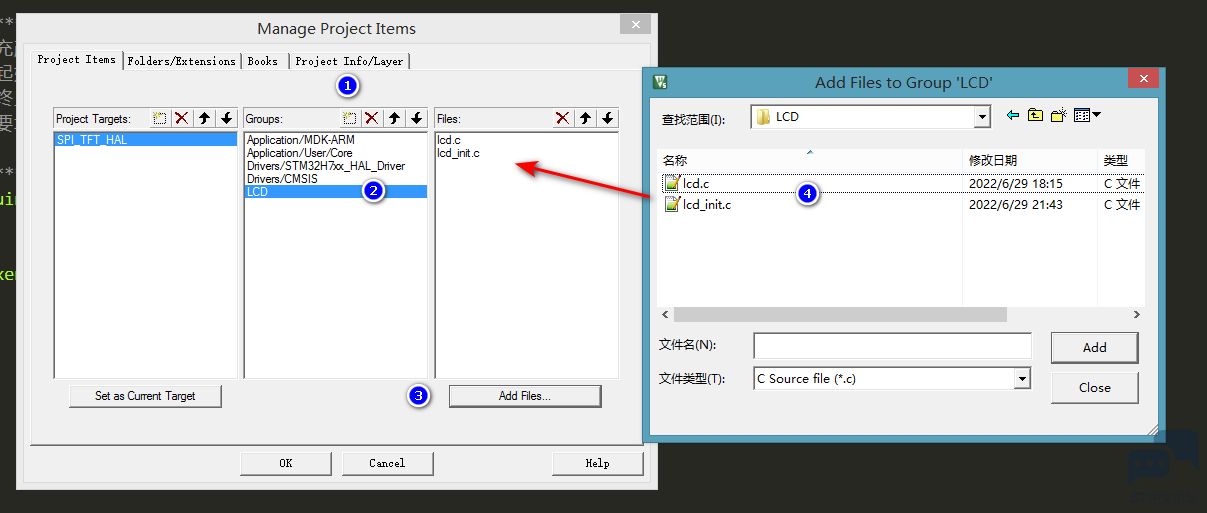

添加LCD官方附送的驱动C文件;/ n. F+ T' K* V2 C$ e/ O& A
添加LCD所需的H文件路径;# d# P+ F* _7 T' ~' b% ? J, j: y 4 ?+ [# c$ H( R O3 F' E# ~1 w) f

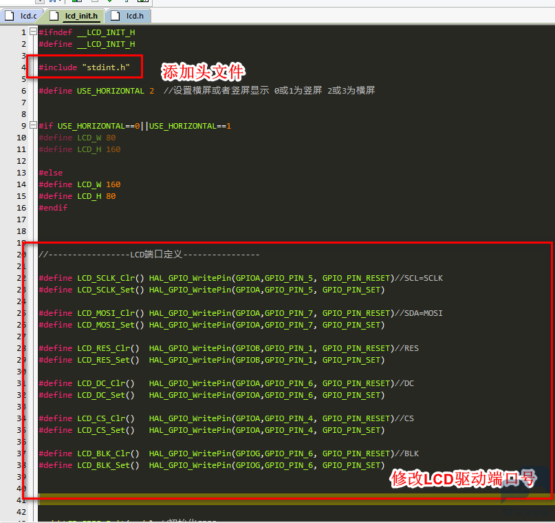

修改lcd_init.h中的引脚定义;( @- v9 i4 g( K3 i3 w) E . ?9 M: p% y; V/ h$ B% U+ T: B : O6 E0 I8 v; H$ C# y- }7 p

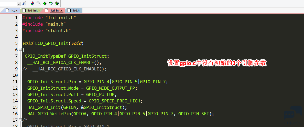

修改lcd_init.c中的引脚设置;) y5 q1 v D+ r; [ 4 h, j1 N2 Y7 \, \4 U

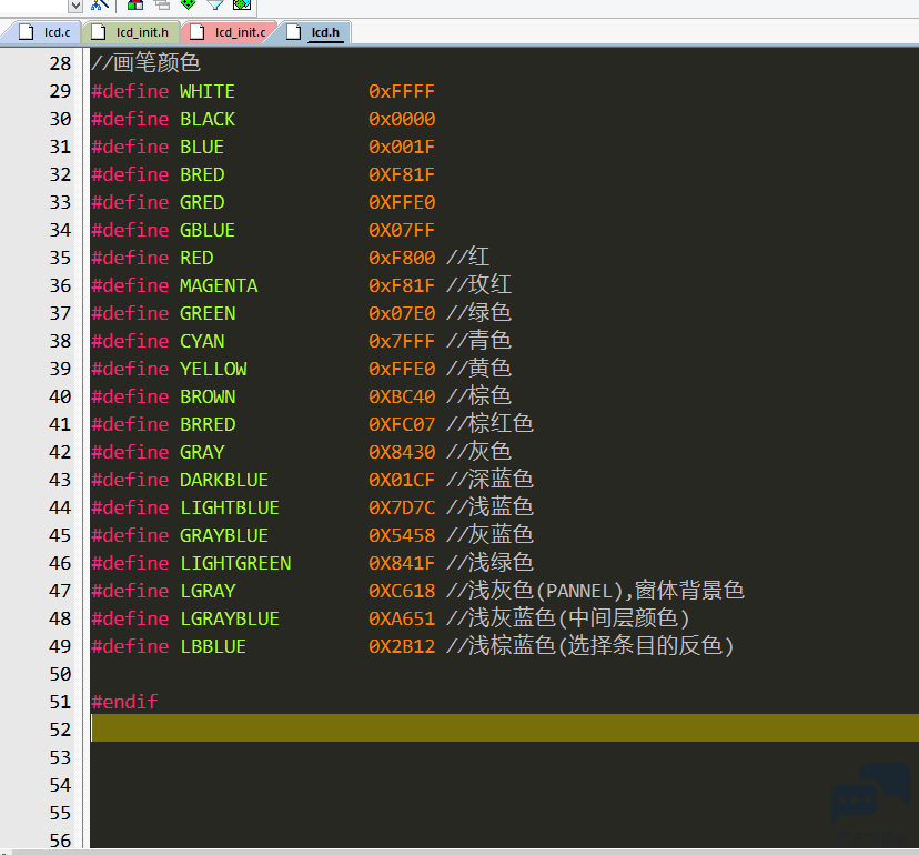

文件中已经定义好的屏幕颜色代码; ! \$ n& M9 u% q% D

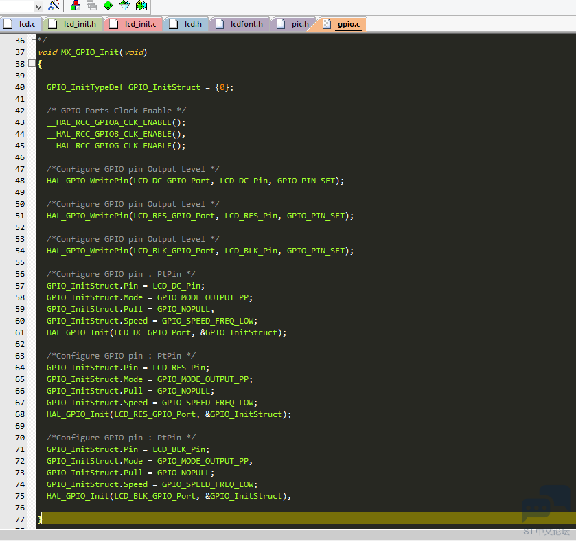

gpio.c中生成的引脚功能定义;& O# Z' E, M6 O $ l7 `' ?/ _. `2 ` . G2 U4 B. b$ [

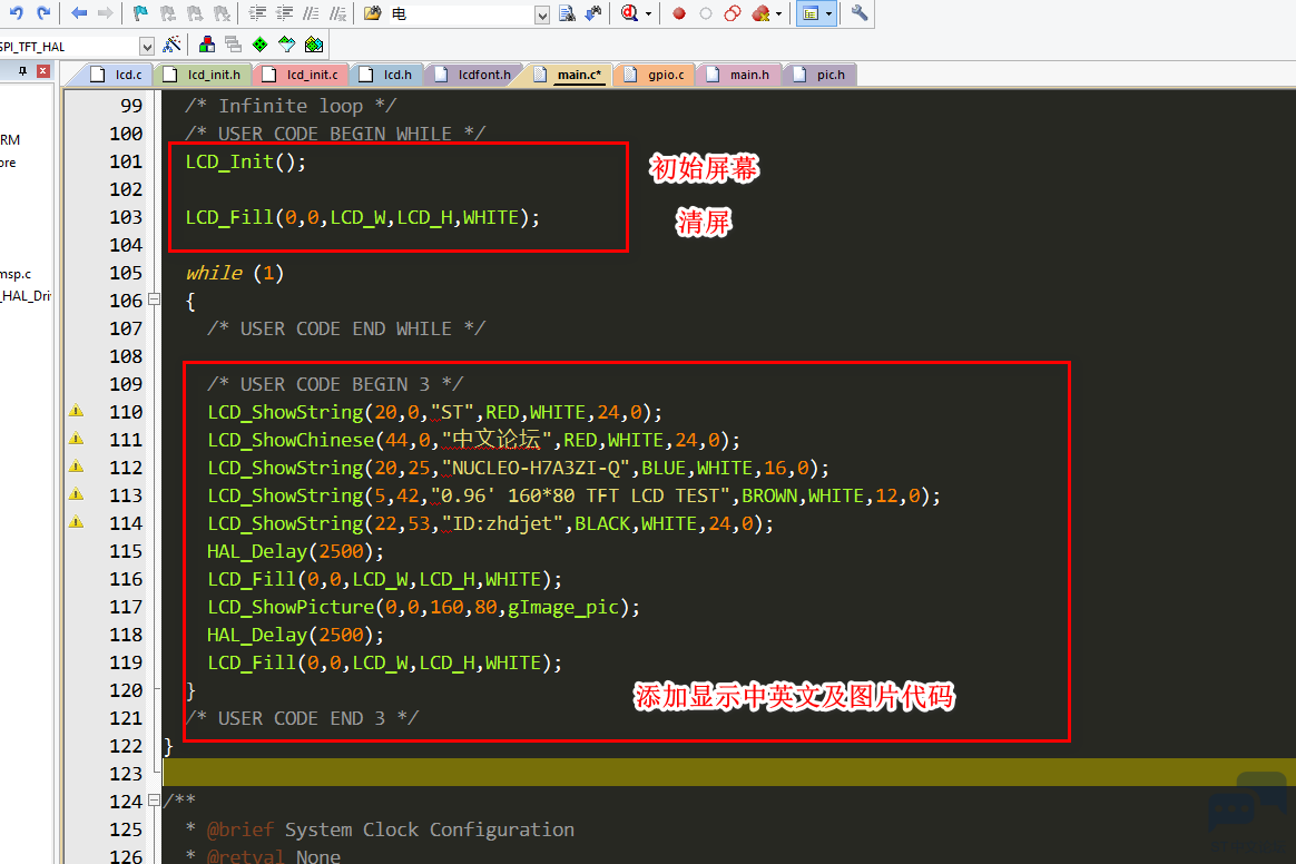

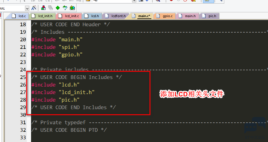

在main.c中添加LCD的相关头文件;: L6 X2 P5 v! b; o; Y1 g* ^ 0 y: I1 U+ L6 g0 _* j6 s7 V
在main.c中添加显示字符和图片的代码;& s- {! I3 `$ l5 D 7 w5 G; S* Y! `

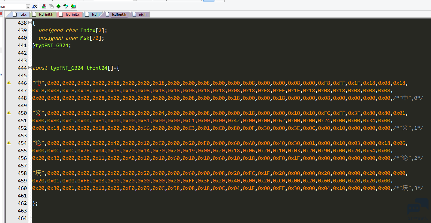

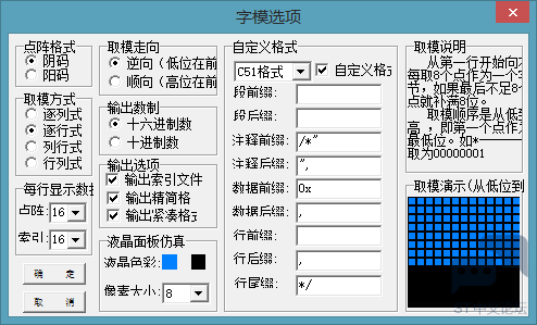

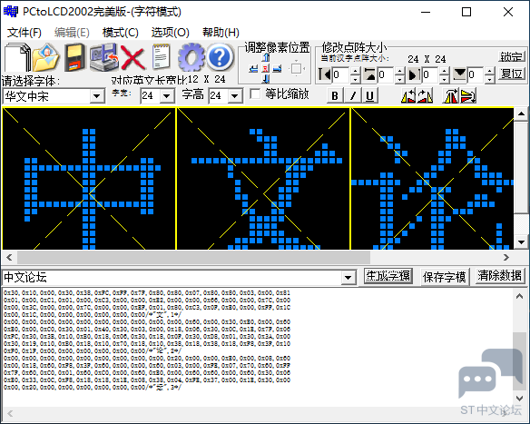

字符取模软件的取模设置; t( a! T; Y7 e m! o% B! b4 U
在取模中进行所需文件的取模;
把取模好的字模数据替换到lcdfont.h中;

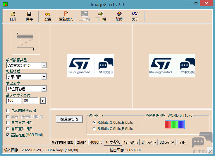

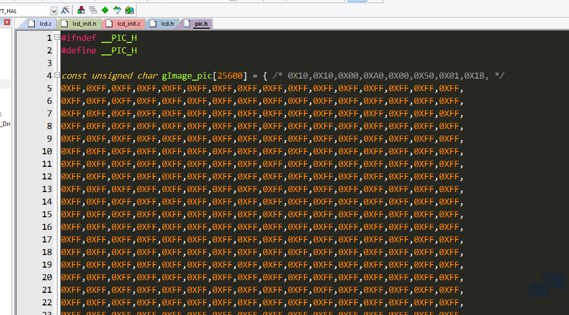

在图片取模软件中进行图片的取模;/ g: c) }& N& E" U5 v

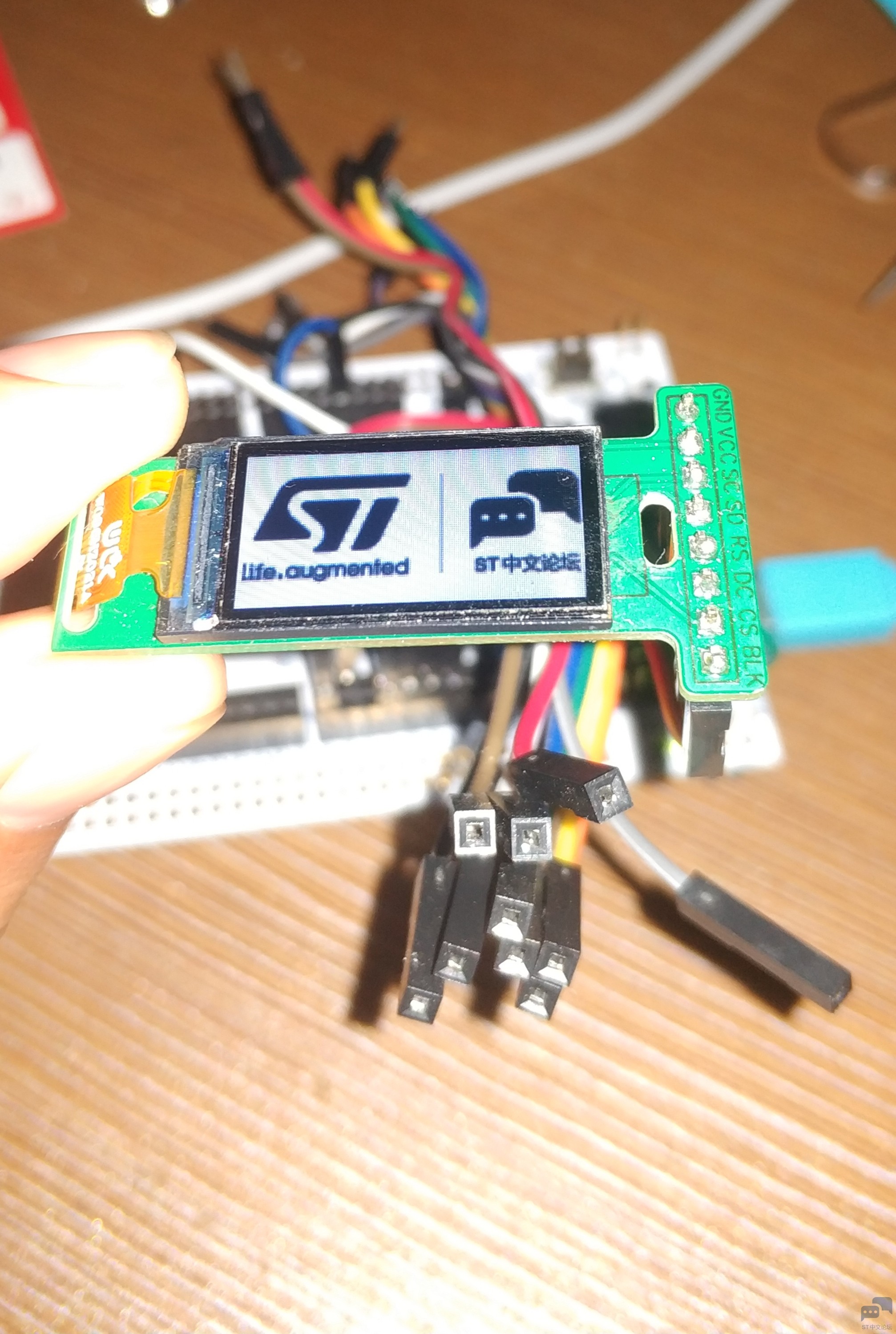

把生成的图片取模数据替换到pic.h中;

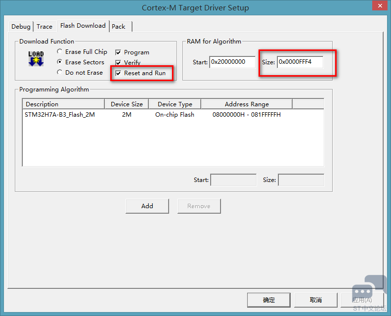

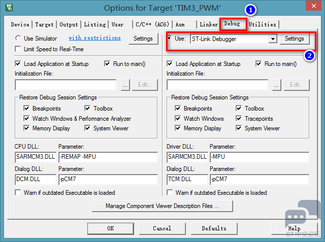

进行ST-Link的下载设置; - E9 }) ~, J- G% T2 w; y! ]7 g

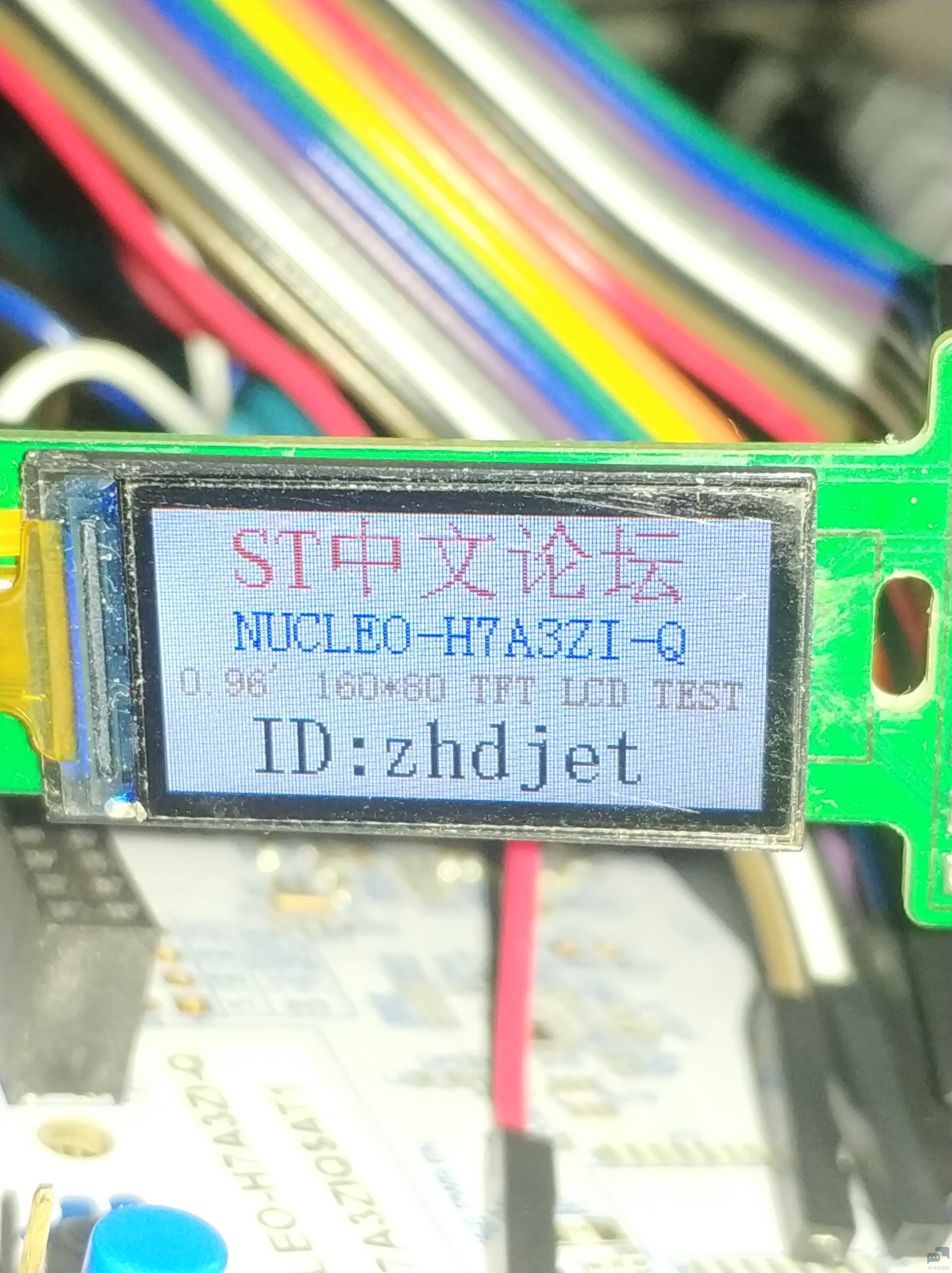

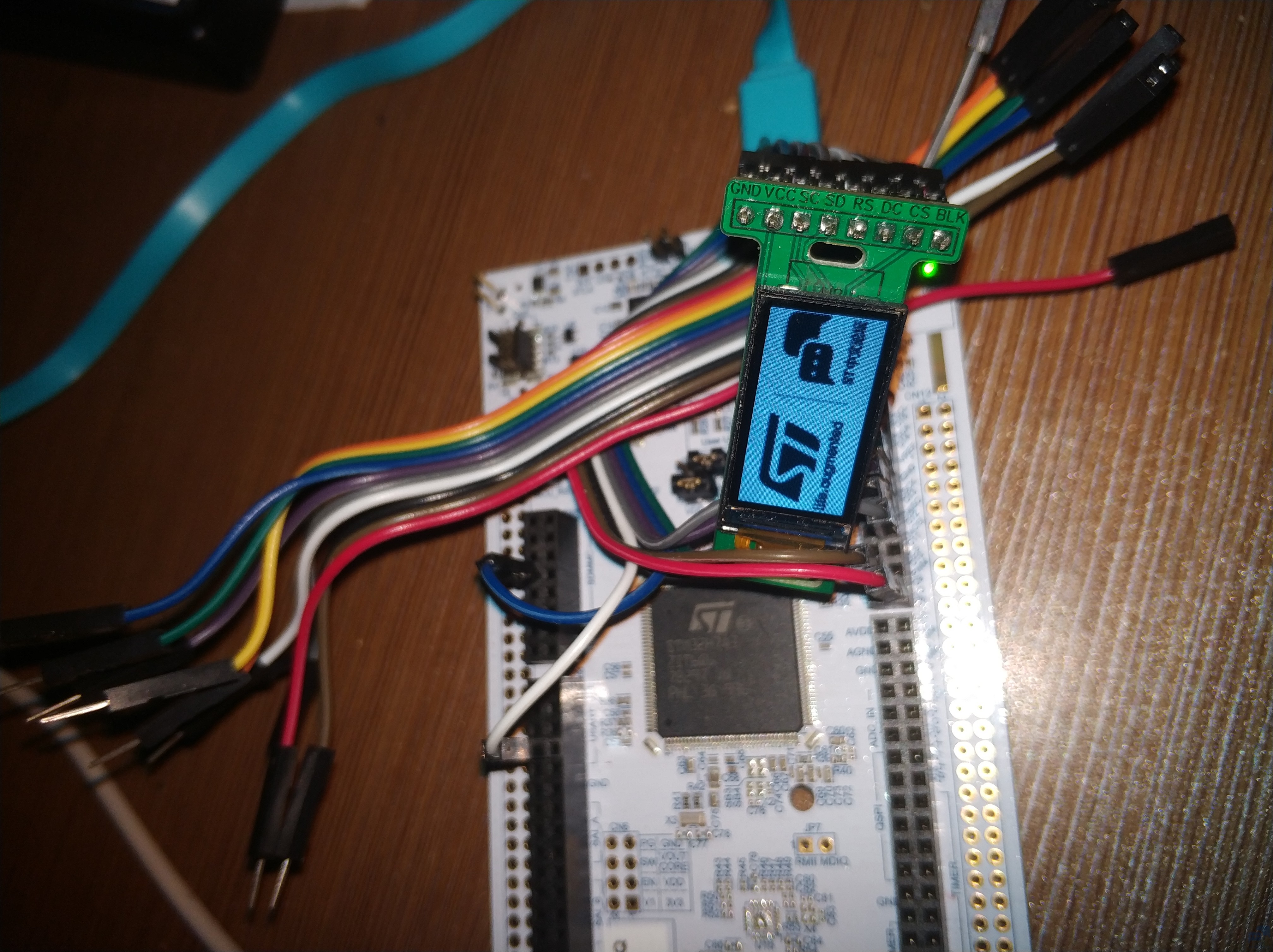

勾选上图中的选项;编译下载到板卡中的运行效果如下 :- A4 w v/ c# J : D8 _) s! B, S! b! G
