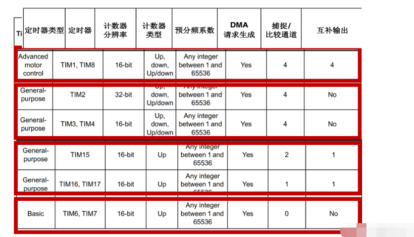

一、定时器介绍  j8 F: \/ j' t8 J3 B

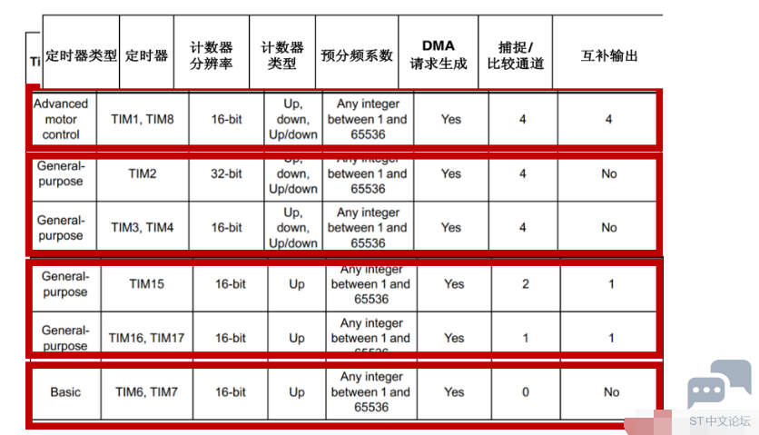

STM32G4系列共有10个定时器
0 ?; U0 m1 g, b+ K' q: B0 ~( a2 @0 J. M- w5 k7 K
• 2个基本定时器(TIM6和TIM7)。4 G! h7 J4 K' S% l/ n2 I" L( j' H
• 3个通用定时器(TIM2~TIM4):全功能通用定时器。% V2 o+ H4 y) ~8 M
• 3个通用定时器(TIM15~TIM17):只有1个或者2个通道。% t( r/ [% N, _2 s7 V
• 2个高级控制定时器(TIM1和TIM8)。
* v( T' W! |6 X% v  |3 r
6 t; h& \- A1 M. N/ L8 R {]4T~3)27A84`[WT3{NC6(N.png 8 `: u4 D0 g; d
5 h+ ]. V; P& C
不同定时器的功能区别:: E, \4 ~& o1 w& F3 l2 m* t
; \3 l* ~, v! X* n3 G
基本定时器有的功能通用定时器都有
3 ]2 p4 U! G, r7 G+ H: @2 o& R, O通用定时器有的功能高级控制定时器都有# M- s, v3 ?) x4 z1 P# ^# s/ B

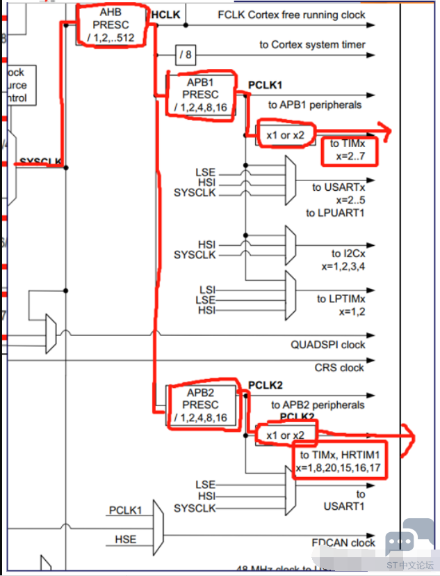

& v1 K- p3 m6 B. S! |7 D6 c4 b定时器时钟:来源于APB- e2 O8 q  }. S0 b
' X8 }' [* ?: H! P4 ^& Y7 h) [' X
6 V( o- a, ~# l+ O+ `' C0 r# T
( V/ L- d- I8 i当APB1/2分频系数为1时,给定时器的时钟为X1
. ]  ~7 V1 ?; E当APB1/2分频系数不为1时,给定时器时钟需X2
. n: `4 g1 b! Z0 E# T, f$ v9 l$ `- ?1 f8 B0 V1 v6 Y
总之给定时器的时钟频率是高频率,若不分频,分频系数为1,给定时器的时钟为X1;若APB1/2进行了分频,就给分频后的时钟x2,提供时钟频率

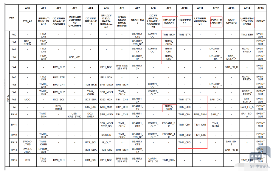

2 F' M5 `: T5 @/ W8 i; U时钟引脚:
( s9 R9 R  R. E5 s: F" ~  f 6)3LP9I5F7@OGA}@I15XC8G.png ! s" p) z( T0 Q# J. D. a
/ t5 D$ g, V1 ^; S) j
注意一个定时器有多个输出通道,引脚要与通道相对应/ m8 u! _9 c; z* n8 A: ~* U

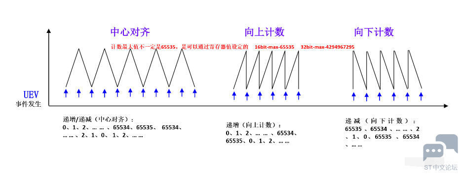

定时器计数方式

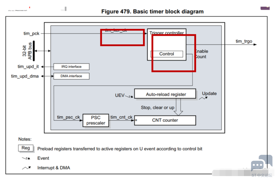

基本定时器功能框图
% W: O+ U: S1 h! @9 ?2 P0 a6 ]+ D
$ ]: S0 l0 d8 k, u$ V! R 4OX0OHX}UFJOOLKJ%~2]GPR.png / [- p# V$ ^- A5 O! j! b( F
+ M0 y2 r0 Y7 F' e6 T
触发控制器:核心功能是控制CK_INT时钟是否可以正常传输到PSC预分频器内
( \1 L3 s6 A+ C6 g/ r" f

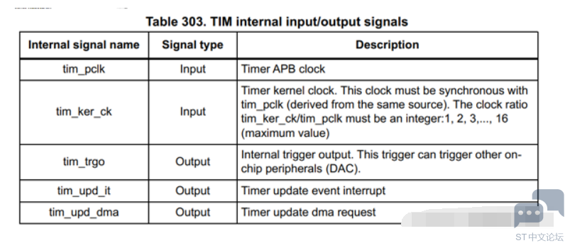

# A% E, u( R3 f- A* T基本信号
3 E) z8 v' `5 W: e% f( u1 n- ~' t7 p# G1 w1 [3 o8 t( r
2 H+ r( U, y# H. w4 |
5 ~4 \: Y0 e# o  b定时器时钟 tim_pck,即内部时钟 tim_ker_ck,经 APB1 /2分频器后分频提供,定时器时钟经过 PSC 预分频器之后,即 tim_psc_ck,用来驱动计数器计数。 PSC 是一个16 位的预分频器,可以对定时器时钟进行1~65536 之间的任何一个数进行分频。具体计算方式为: tim_psc_ck=tim_ker_ck/ (PSC+1)6 y$ b5 S. a3 @- v# f5 r

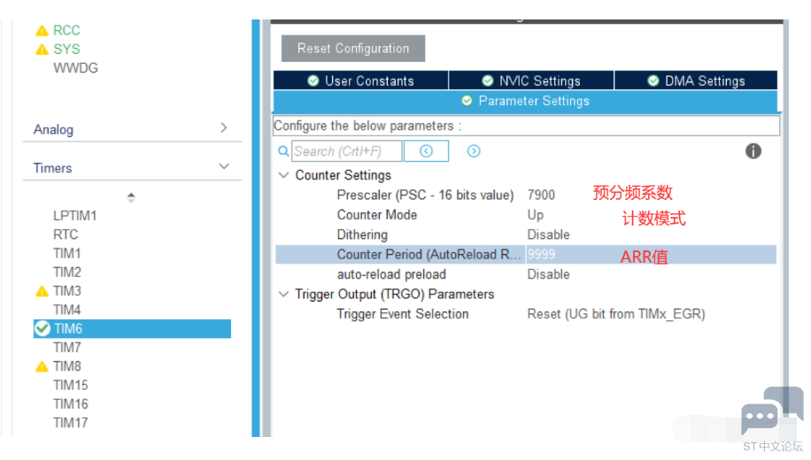

+ v5 ?( C9 ]. Z/ B5 {- b+ P; m) T三、STM32CubeMX配置
$ A% N( D( x% D7 e* e$ V设置基本定时器6定时1s* b& q. B2 m* T- i/ K
4 A7 A1 A, s& J! i9 z8 l) i! q2 z

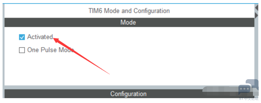

(1)激活定时器6
! B: [) u+ C) t; a) V0 {- c! j% X8 g5 n; q
2 @/ j& K  F" @8 `6 j5 @: [$ }0 H* ^3 K' ~7 r$ M) X1 W. f( ]3 ]$ m6 }8 \
(2)配置定时器参数
/ f3 E5 D% H+ ~5 m+ E7 q- ~$ {9 u- o5 ^& R/ h3 R" V
' l& X7 w" T( j7 P8 T5 r- I; g) p; t. [% K7 W# v+ ~4 P& X

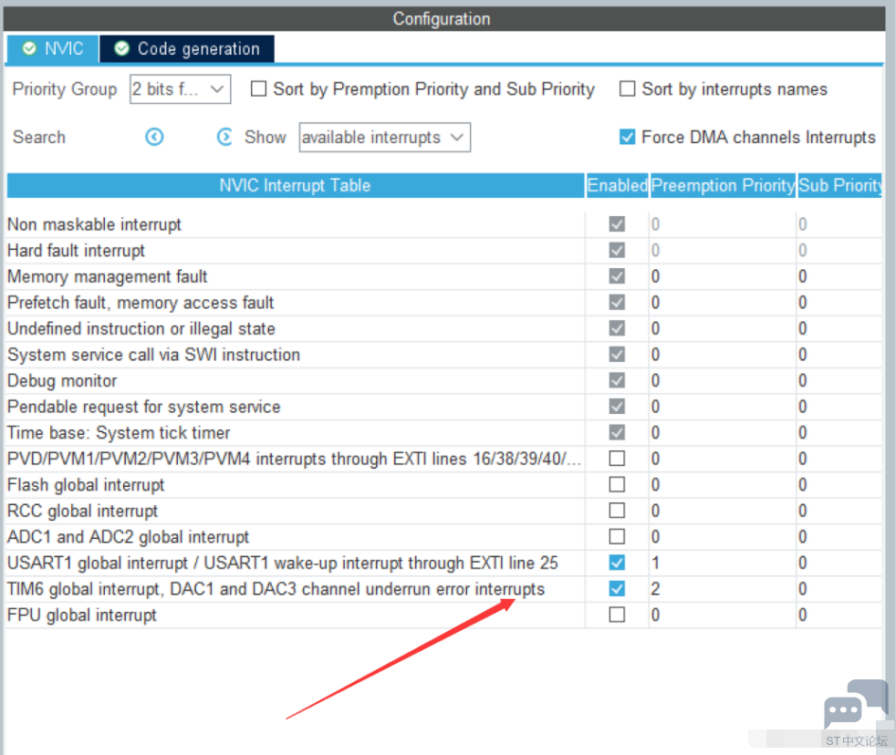

(3)配置NVIC7 D, ~$ O/ E; W2 l6 @2 P. E
- V$ V/ j4 @' U" m0 }
6 N* |' i1 T) V8 {9 z: Y& |5 c2 t! F9 s) L0 J* U- v' c8 ~& k

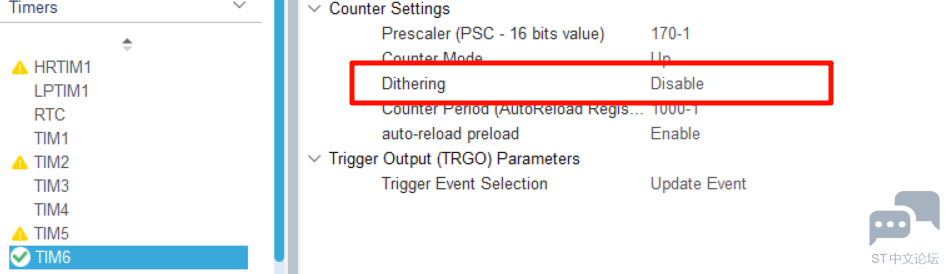

lvgl 回答时间:2026-6-4 13:50:07
请教一下,TIM6在stm3cuemx配置界面中这个dithering是什么意思
