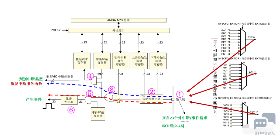

一、外部中断原理 STM32G4 的每个 IO 都可以作为外部中断的中断输入口,stm32芯片集成了一个外部中断/事件控制器(EXTI),由23个能产生事件/中断请求的边沿检测器组成+ L5 L- {9 ]# |' a 每个输入线可以独立地配置输入类型(事件或中断)和对应的触发事件(上升沿或下降沿或者双边沿都触发)。每个输入线都可以独立地被屏蔽。挂起寄存器保持着状态线的中断请求 W8 @7 ^% a' W9 f7 T- e, d# I 23个中断/事件请求包括: IO可以做为EXTI线(0…15)【常用】/ W6 k, P! C: a6 g4 ^" @8 m EXTI 线 16 连接到 PVD(可编程电压监测器,用于掉电检测) 输出 EXTI 线 17 连接到 RTC 闹钟事件. K2 V( t! a4 N. J EXTI 线 18 连接到 USB OTG FS 唤醒事件: B! M7 A2 b/ \/ n) e' Q' { EXTI 线 19 连接到以太网唤醒事件/ P9 V& \/ P4 G. S EXTI 线 20 连接到 USB OTG HS(在 FS 中配置)唤醒事件 EXTI 线 21 连接到 RTC 入侵和时间戳事件4 \; m2 p( u6 e! L" f0 F6 X5 H, O EXTI 线 22 连接到 RTC 唤醒事件% f$ |$ ?; N% @ h, c% K; N1 ? 使用外部线中断需要开启AFIO中对应的中断功能; H9 Y* n: x8 l$ Z
9 f( s" |5 B) G GPIOx.0~GPIOx.15(x=A,B,C,D,E…)分别对应中断线 0~15,中断线每次只能连接到 1 个 IO口上,这样就需要通过配置来决定对应的中断线配置到哪个 GPIO 上( w! ~' ^% I: ?. n9 Y 边沿检测电路是检测上升沿触发还是下降沿触发或者两者同时触发,检测都产生外部中断请求或者事件请求 6 J8 r, [; t- R7 X, ^5 ~. v' N 中断产生过程=:( `8 z- I) h# U1 `& S: L (1)通过配置上升沿/下降沿触发选择寄存器选择边沿检测电路所要检测的边沿跳变==4 f7 a( F \: N" u . R* A% Z, o8 w (2)边沿检测电路根据输入线是否有相应的边沿跳变,检测到则输出信号1,否则输出信号0* H( x4 ~* Q6 z p# f6 Z* y* J " t2 m C- V, m* A (3)通过一个或门,以边沿检测电路和软件中断事件寄存器(中断事件可以通过软件产生) 作为输入。只要有一个产生信号1,或门就输出信号1 (4)或门输出的信号1, 输出的信号1发至请求挂起寄存器 (5)请求挂起寄存器对应寄存器的位置1,然后请求挂起寄存器会产生一个信号1 (6)请求挂起寄存器、中断屏蔽寄存器同时输出信号1,则发生信号1到NVIC中断控制器, 如果中断屏蔽寄存器的对应位为0,则该请求信号不能传输到与门的另一端,实现了中断的屏蔽.4 r" k% n: F" ~( R- M! \4 U& n 9 \1 [" E' J4 \9 r. n 事件产生过程: (1)通过配置 上升沿/下降沿触发选择寄存器 选择 边沿检测电路 所要检测的边沿跳变. F* J. k' ^3 n |# q& Q) R4 I6 I (2)边沿检测电路 根据输入线是否有相应的边沿跳变,检测到则输出信号1,否则输出信号0。 3 @( o6 g5 s8 r. X+ a (3)通过一个或门,以边沿检测电路和软件中断事件寄存器(中断事件可以通过软件产生) 作为输入。只要有一个产生信号1,或门就输出信号13 _: r1 o( |9 L7 {# q% Y1 w (4)或门输出的信号1, 若事件屏蔽寄存器也产生信号1,则产生一个信号1发至脉冲发生器,脉冲发生器产生脉冲1 P1 a1 r' g, v2 K $ z9 J5 e% I8 v0 c. b6 X# E 从外部激励信号来看,中断和事件的产生源都可以是一样的。分成2个部分,是由于中断是需要CPU参与的,需要软件的中断服务函数才能完成中断后产生的结果;但是事件是靠脉冲发生器产生一个脉冲,进而由硬件自动完成这个事件产生的结果,当然相应的联动部件需要先设置好 注:1 J/ Q' U) H4 m- k9 l' N9 n: \ T (1)中断是需要经过芯片内部程序处理,然后跳转的中断服务函数, V+ k, c5 e# n3 E2 @- M0 k (2)事件是检测到某一动作(电平边沿)触发事件发生了,进而由提前设置好的相应的联动硬件自动完成产生的结果, ' P/ V/ K5 y0 r& X* y) w1 q- { 事件机制提供了一个完全有硬件自动完成的触发到产生结果的通道, 不要软件的参与,降低了CPU的负荷,节省了中断资源,提高了响应速度(硬件总快于软件),是利用硬件来提升CPU芯片处理事件能力的一个有效方法 eg :, ^2 U% u" {5 e7 i 外部I/O触发AD转换,来测量外部物品的重量,如果使用中断通道,需要I/O触发产生外部中断,外部中断服务程序启动AD转换,AD转换完成中断服务程序提交最后结果; " n+ t' l+ z9 x6 Y+ U- J( Y6 p% f 若使用事件通道,I/O触发产生事件,然后联动触发AD转换,AD转换完成中断服务程序提交最后结果 相比之下,后者不要软件参与AD触发,并且响应速度也更块;要是使用事件触发DMA操作,就完全不用软件参与就可以完成某些联动任务 ' c7 |# b% S+ M5 K% F. E 二、配置外部中断/ F( A4 L, L; `8 f6 c& [ (1)将PA0配置成外部中断0; ?6 F$ \) S* U; ?; J ! K# ?9 E+ G8 G+ x5 S6 d

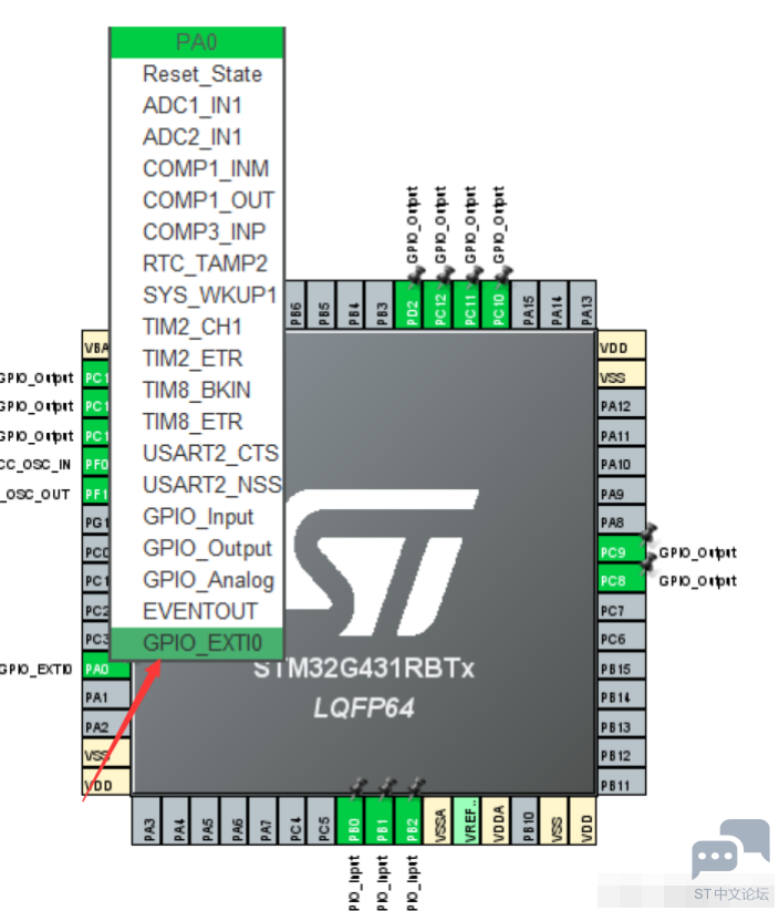

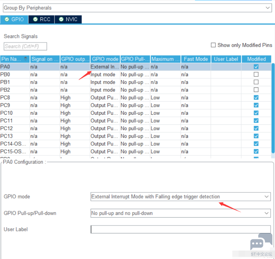

(2)配置外部中断的触发方式,就是配置边沿检测电路,配置成下降沿触发(PA0接有上拉电阻)上下拉可以不管8 T7 q" p) X2 a' U& ~. ?1 l

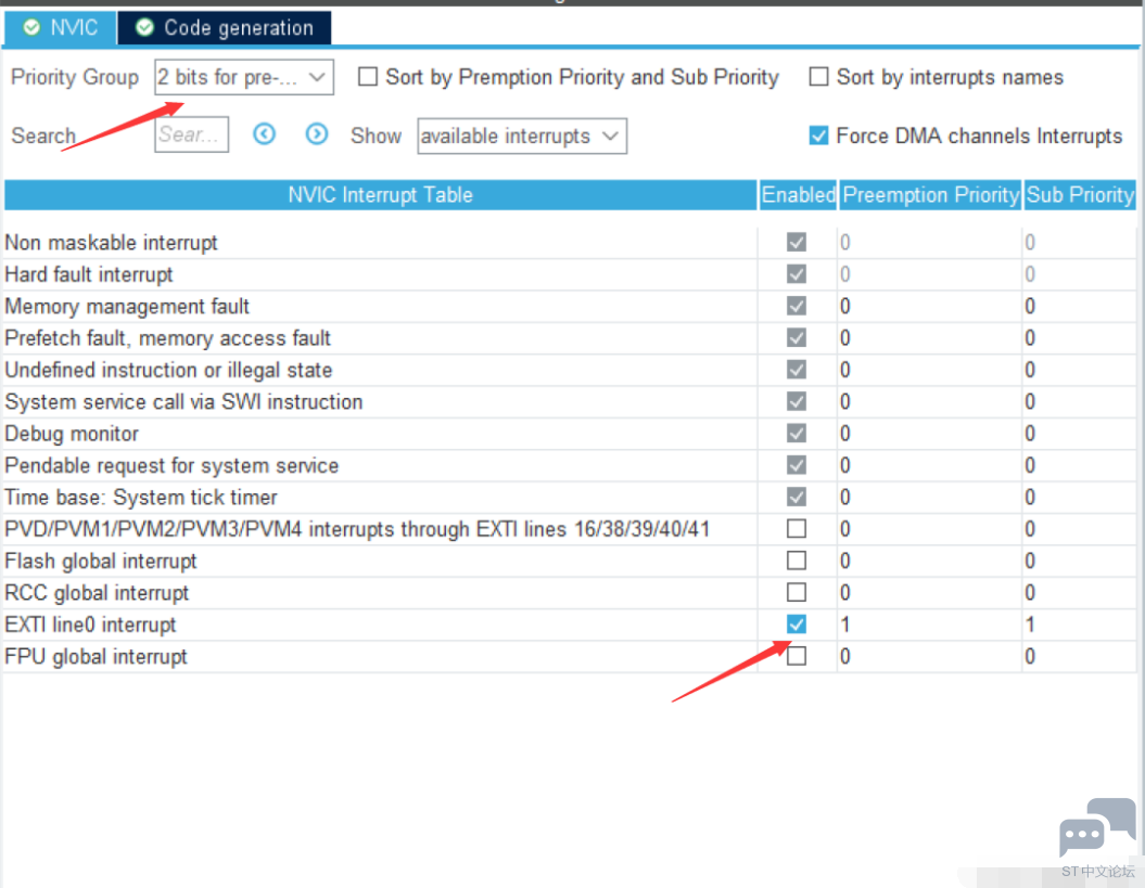

(3)在NVIC里面配置中断优先级分组和抢占式优先级与响应优先级

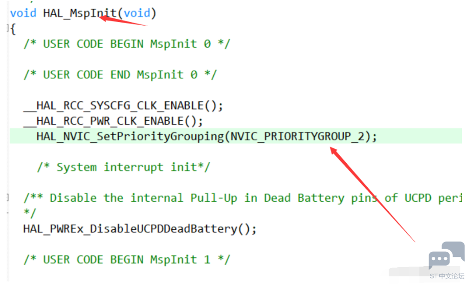

2 y* d) j& o2 P) ?/ |" D& }5 ] 生成CubeMX文件,进行移植需要有关PA0和外部中断的配置 " i2 n' Y4 t4 W6 h (4)优先级分组设置一般在msp.c文件的初始化中, o9 k. g2 O4 M( p% x& Z) f- q0 S) v

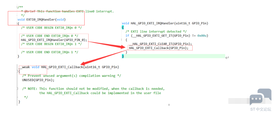

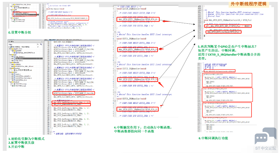

(5)外部中断的中断服务函数在it.c的文件底部7 _: \+ w( W' n) S) |4 j 我们不需要修改这个服务函数,因为在里面他调用了HAL_GPIO_EXTI_Callback这个弱定义函数,所以我们要写的代码应该写在这个函数里面,可以在main里面重新定义一个一样的函数即可
