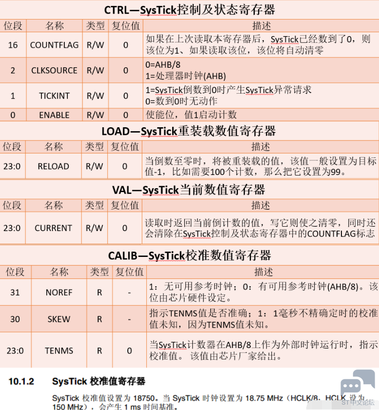

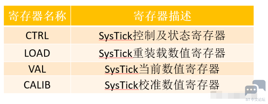

Systick相关寄存器
: O0 C; Q! [5 V3 ]! `9 l$ ]1 {
0 v2 S4 \1 O/ B# _ 6G)86_27MR1RGKTB$)WLQHF.png ) Q) S: I7 ]  t1 `! L
9 A: J2 ~1 F8 r4 V
% m) f. W3 o: t7 i7 m& [; d* u/ j若VAL中的数值为 80,脉冲频率为 80MHz,则VAL由 80 减到 0 所需要的时间为80/80MHz=1us,并且当减到 0 时会触发中断(相当于 1us 定时器),同时 LOAD 的值也会重新载入到VAL中2 s6 z9 F6 g/ B& r$ _2 i+ P

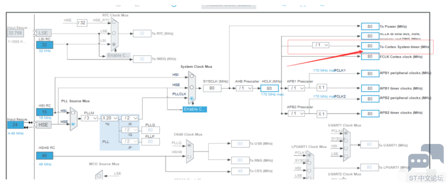

STM32CubeMX系统时钟的配置8 E" J% w$ E0 s- v6 a' ]: T& P9 h$ z
1 B4 o! c0 h5 x6 ^ $ G) ^6 C' f. D
在 STM32CubeMX 中配置好时钟树后,时钟频率会输入到 Cortex System timer内核时钟 。所以, SysTick 的脉冲频率来自于此
- w9 h/ P7 B) `" g' W0 _# t8 c6 M$ g
