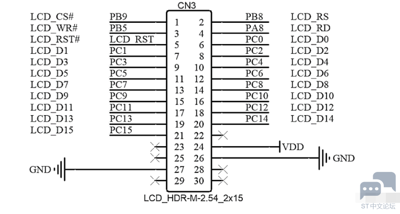

LCD原理图:
8 h% g: u0 z* @/ |- B) R. a5 ~1 V7 Y( v' ~" ^/ W+ ]

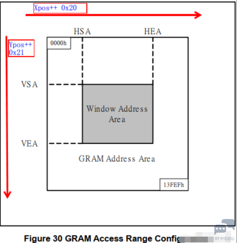

注意:屏幕的原点是竖着放着时的左上方5 S% s  `' _7 P) Q' v2 w9 y
, ~5 \- Y: Y9 d8 D7 z3 j GHQ9LL6VUZEG4%HM5O_)7AQ.png % Q+ h+ a" i7 |6 C! ?$ _4 @

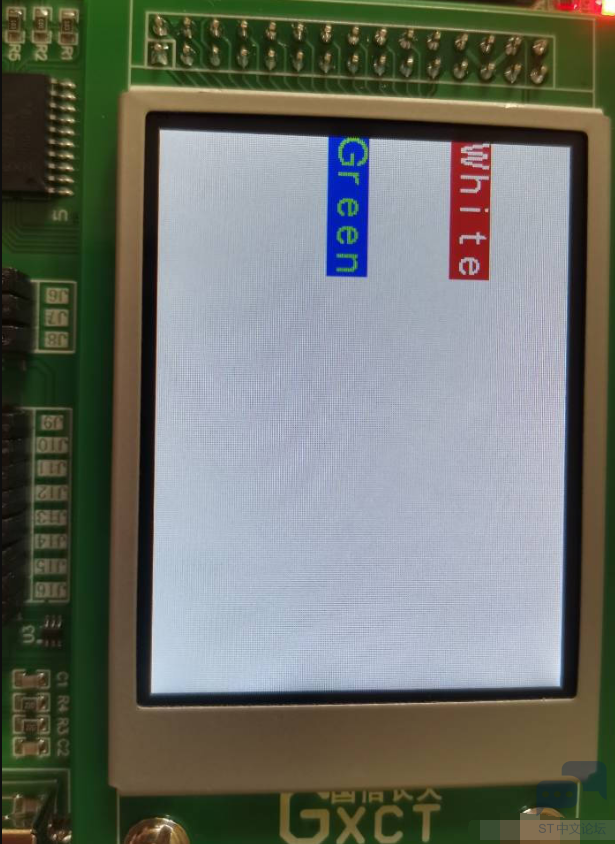

LCD_SetTextColor()是设置字体颜色,但是作用效果仅对后面的显示有效3 l, l7 x4 n! \) L. l- j" ]$ F4 C
0 t" O3 }  q4 q: G8 H7 ~* CLCD_SetBackColor()是设置背景颜色,作用效果也仅对后面的显示有效,并且设置的区域是字体的显示区域,其他区域会也清屏时的颜色显示+ X( t$ Q2 r- q  A2 b# y
  1. LCD_SetBackColor(Red);1 V# n6 S) R1 R% k1 K# U$ e) A3 I
  2.         LCD_SetTextColor(White);0 [0 Y, P/ Z2 l3 |  V
  3.         LCD_DisplayStringLine(Line2,"White");
    " h/ [& y. n) L/ J. ?
  4.         # H8 e9 {) z8 [+ b( E, r
  5.         LCD_SetBackColor(Blue);+ z$ t1 d# E0 @( ^" `
  6.         LCD_SetTextColor(Green);, \7 F$ S, S$ y0 a0 u
  7.         LCD_DisplayStringLine(Line5,"Green");
; s5 Y" N. Q6 a  r/ T7 r3 Z+ F, I6 R
显示结果:
