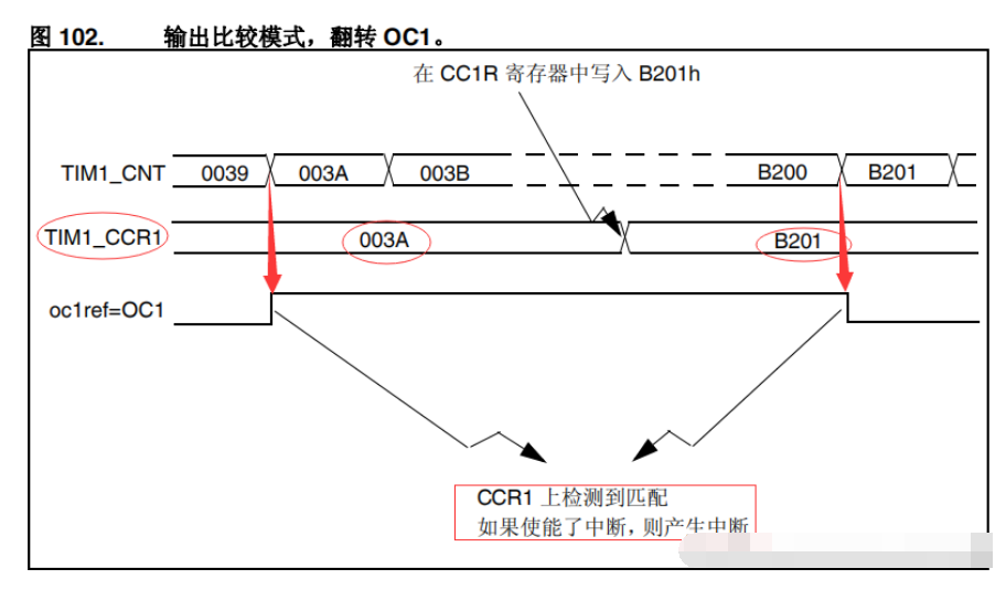

8 ~; L( z/ r, q! E% Y2 }+ P0 p2.输出比较模式简介) n. b: ?# R8 l" m9 M8 a% G2 X, x
此功能用于控制输出波形,或指示已经过某一时间段。: K1 ~5 _1 N+ l' q5 {* |" {
在输出比较模式下,更新事件 UEV 对 OCxREF 和 OCx 输出毫无影响。同步的精度可以达
* Q8 O# V- j& A6 }1 m到计数器的一个计数周期。1 v. j9 L5 {) q  M) R2 s/ _0 x$ \5 ^
可通过软件随时更新 TIMx_CCRx 寄存器以控制输出波形,前提是未使能预加载寄存器, W. M# W8 c1 \( U/ R9 {4 s
(OCxPE=“0”,否则仅当发生下一个更新事件 UEV 时,才会更新 TIMx_CCRx 影子寄存
% Q* R& O1 f0 L器)。
/ `7 K6 r+ H; p7 C7 f! s9 }. A& I+ h& I. |- d* i
通过上述介绍,可以这样理解,在TIMx的CCRx写入一个值,如果TIMx的CNT与它匹配(相同),会产生电平翻转,如果开启了中断,就会产生中断。

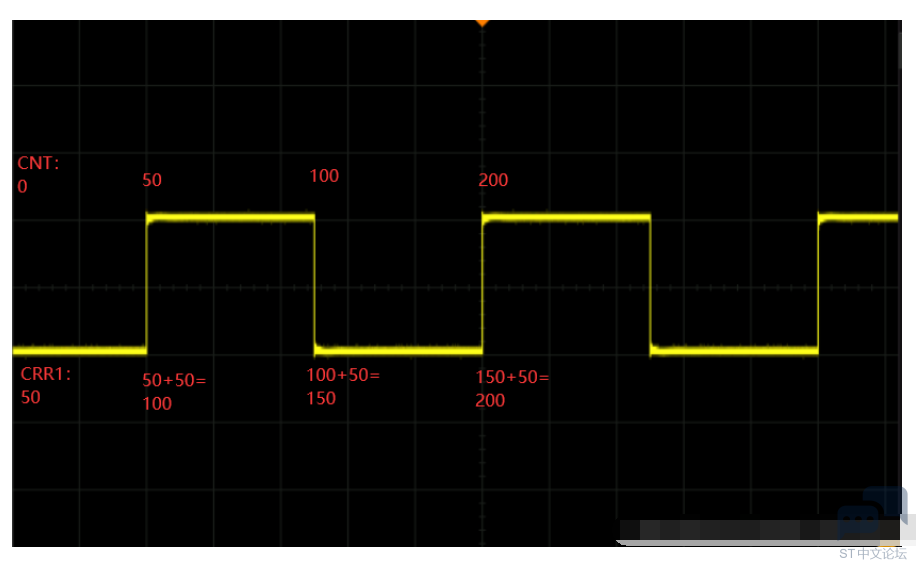

' H8 @/ j1 z" Q3.如何输出不同频率的方波/ ]& W; V3 L$ n% T! B. `3 K
取计数周期为200的定时器(计数值从0到200 - 1循环),频率设为f = 80MHz/200/x。(主要看实例,可能文字描述不到位): H; V: |$ |% k
记输出PWM1,计数周期为100,频率即2f。/ S' s  ^; Y) j7 m$ |+ H
记输出PWM2,计数周期为50,频率即4f。# k; s  k0 |0 N7 g
则令TIMx_CCR1 = 100 * 0.5 = 50,TIMx_CCR2 = 50 * 0.5 = 25。
! r8 H2 Q1 |: x当发生中断时,若是通道1,则将比较值加50,CCR1 += 50,若是通道2,则将比较值加 25, CCR2 += 25。
5 h% K( f* q# l9 N4 P则可以得到如下方波。
* {$ A4 {+ ?" O7 }: @. l& s5 J( r" [$ v
) `1 U5 m- b: ~+ O
6 y% k# Y8 L$ N! u通道2类似,读者可以自己画图检验4 q2 R0 X, c+ `8 p' [2 O( K

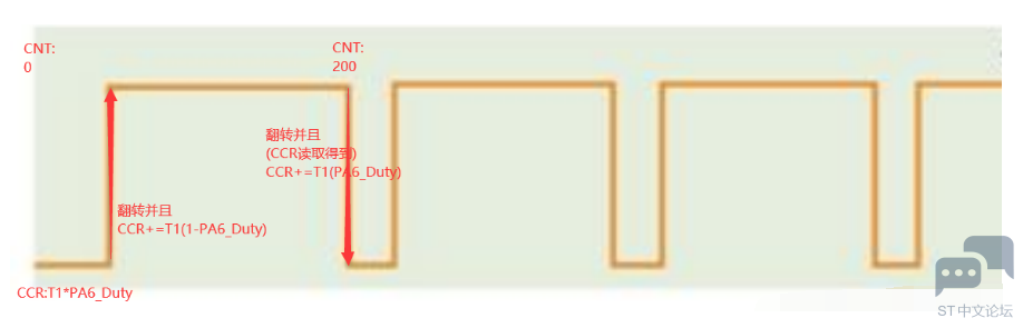

4.如何输出不同频率的可调占空比的PWM波
1 h$ d, F; j, a; \% C
取计数周期为TIMx_Preiod的定时器(计数值从0到TIMx_Preiod - 1循环),频率设为f = 80MHz/TIMx_Preiod/x。(主要看实例,可能文字描述不到位), k: k% s1 f+ i4 m; W- h# q* ^7 I5 B* w
记输出PWM1,计数周期为T1。0 R# v/ c, l( Y% o* z+ C8 Y
记输出PWM2,计数周期为T2。2 s3 P& ^! [2 r+ d9 z" H0 y. ]: H0 A
则令初始值TIMx_CCR1 = T1 * PA6_Duty ,TIMx_CCR2 = T2 * PA7_Duty 。(此处是百分比)
1 s" n8 b: l& Q" \* E; [" k当发生中断时,( V; Q( ?. j+ u
(若计数周期值为0XFFFF时): X4 g  k" H% }2 e' [
若是通道1,则将比较值CCR1 += T1PA6_Duty ;下一次CCR1 += T1(1 - PA6_Duty);以此循环
2 ]; Z; B. P6 `& _: W" |8 I7 q% m' E若是通道2,则将比较值CCR2 += T2PA7_Duty ;下一次CCR2 += T2(1 - PA7_Duty);以此循环
' Q4 O# H4 r, e4 g& R9 [9 w(由于CCRx的值一直加下去,会溢出,所以不用担心计数器达不到比较寄存器的值)
0 R$ G- d, Z* N3 O/ z+ _(若计数周期值不为0XFFFF时)
8 ]) ~- s( K4 ]% r0 }" t) L若是通道1,
! W5 Y. u! [; w9 U2 p5 [  n( J则将比较值CCR1 += T1PA6_Duty ;CCR1 %= TIMx_Period;; _( G- i9 U6 B! F3 X% ]% y" s
下一次CCR1 += T1(1 - PA6_Duty);CCR1 %= TIMx_Period;以此循环1 h4 P% ]$ ~: d* u# u2 U
若是通道2,; x# }- v% d6 R8 S
则将比较值CCR2 += T2PA7_Duty ;CCR2 %= TIMx_Period;- M8 T  f) F, u- b
下一次CCR2 += T2(1 - PA7_Duty);CCR2 %= TIMx_Period;以此循环
; C3 n. U* [' X
4 O  E9 e, Z) W/ T; D3 x则可以得到如下PWM波。' }1 i% ?. N3 p: S* D
- A% c  g" [" j5 T# z# J; P. D

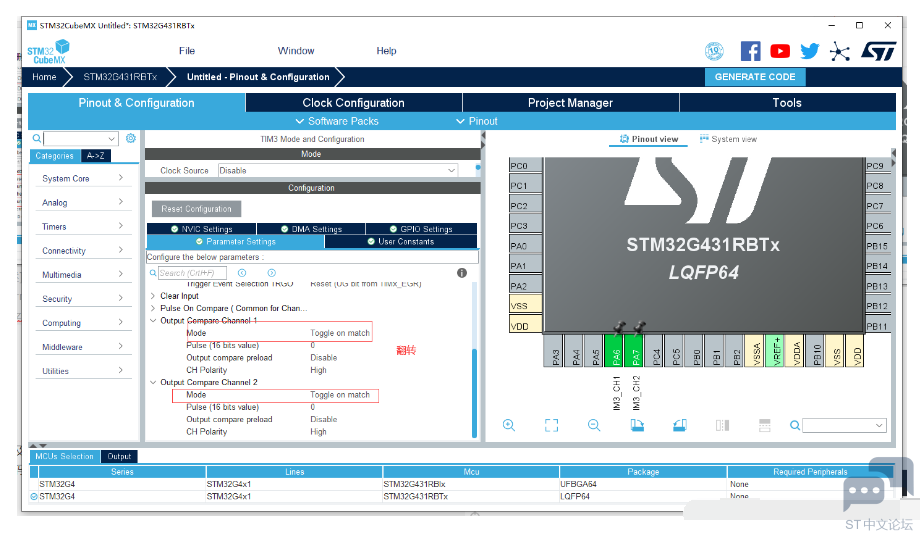

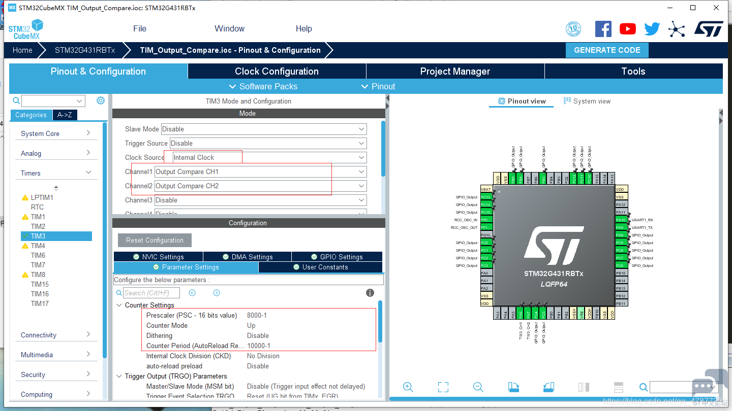

2.Cubemx实现TIM的配置
. [/ x* m9 u* h0 A) F: R1 F由于在做这个实验的时候身边没有示波器,所以采用上升沿和下降沿个数来判断是否成功。
$ ?- l' `8 ~5 K9 W( j9 ]所以我们采用了串口(9600)和LCD帮助测试+ M% g: }/ z3 ]2 h
TIM3配置如下:; A' j% L8 K6 |! x+ ]
4 ]" V+ P, q: T3 M5 n% s$ c 2021022314525275.png , t5 }& }. i/ Q- t) Z. K
' R3 N/ G* B+ V: e9 f( k% D+ B 1_8_4HG@KV]%E`(CH%XA@WB.png
0 a  ~3 [, q# z: q' \4 P+ B6 N0 B8 k

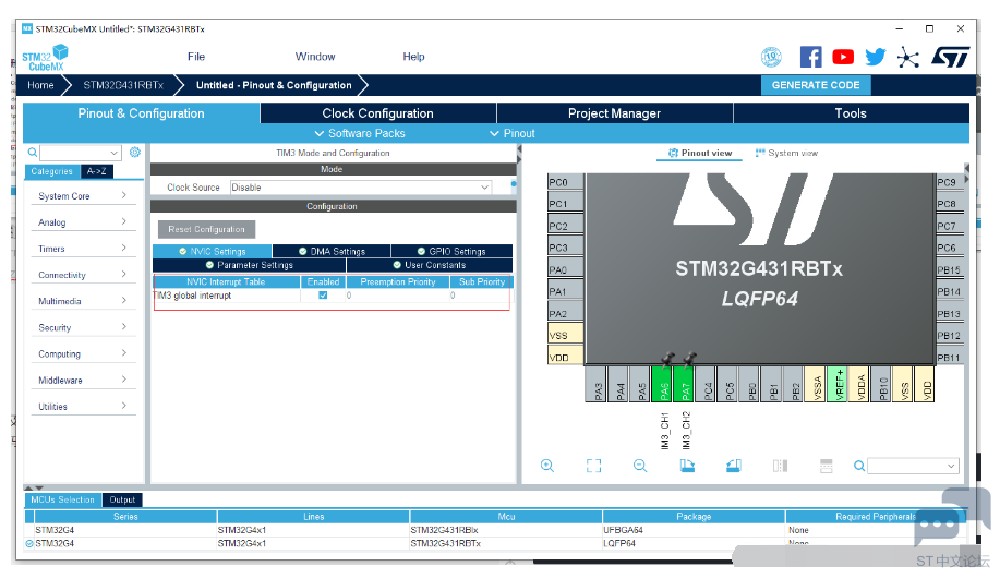

: X0 z  p" _+ z% S; N开启定时器中断. o" G" E$ ]- L7 C& m' _' u  K. a

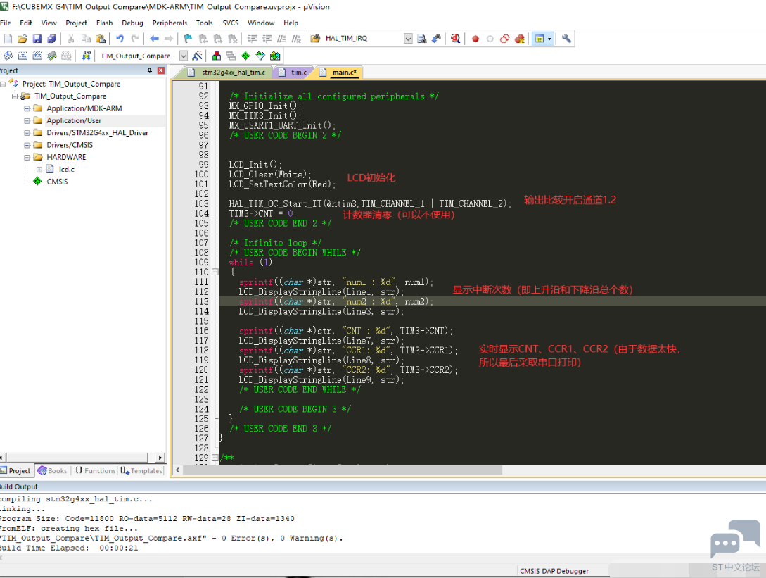

3.生成工程( }3 e! _- q7 ?& M! w+ ^
1.开启定时器中断
/ C. z" y" A9 @% o' m( p, u' k3 F- J) M$ A& F; ]
ZW001I%X)M}0[_OO6QYV$NM.png ; p( \: V9 t6 Z, B6 O* S
6 `: O/ N- H; V3 _
  1.         LCD_Init();
    9 G2 J$ e- Y9 s5 Q6 E# O2 ]
  2.         LCD_Clear(White);8 y& ?* V2 Y7 i6 A6 M
  3.         LCD_SetTextColor(Red);4 w3 F% L1 R# H* F8 V
  4.         / _* P! N6 B+ o9 m6 V% ?
  5.         HAL_TIM_OC_Start_IT(&htim3,TIM_CHANNEL_1);! J1 f) h! p: B# Z0 C5 o. p
  6.         HAL_TIM_OC_Start_IT(&htim3,TIM_CHANNEL_2);//合并在一起有bug,我在调车的时候用编码电机也遇到过
    ! `, O, N5 n- U* N0 t: F+ [6 t* e; ^
  7.         TIM3->CNT = 0;
  1.                 sprintf((char *)str, "num1 : %d", num1);+ y; V" W/ @: e4 x7 A; `
  2.                 LCD_DisplayStringLine(Line1, str);7 U7 K7 a9 e& h1 F
  3.                 sprintf((char *)str, "num2 : %d", num2);
      b# ^0 ^1 c& w0 w5 L8 x5 w9 w8 l
  4.                 LCD_DisplayStringLine(Line3, str);
    " ]0 r5 S/ h  v6 J" W, g' V3 M
  5.
    5 q7 G6 G& ?6 O- h9 \' h0 n
  6.                 sprintf((char *)str, "CNT : %d", TIM3->CNT);
    4 A6 d& ]: M) g5 S, L) J% x
  7.                 LCD_DisplayStringLine(Line7, str);) W, y7 V3 p% ~5 u- r  n2 h: |
  8.                 sprintf((char *)str, "CCR1: %d", TIM3->CCR1);
    8 V! T  A) g7 P. o6 I) O" ]
  9.                 LCD_DisplayStringLine(Line8, str);
    6 |2 _; F; O% J: G8 j
  10.                 sprintf((char *)str, "CCR2: %d", TIM3->CCR2);
% V- W) i9 h2 i0 s( ?

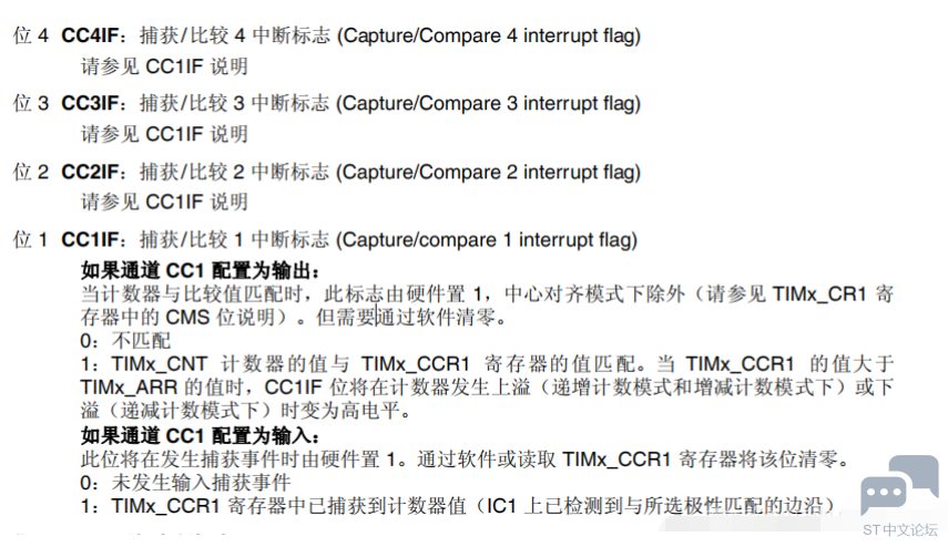

- E, i8 X9 ?9 c: l/ a首先对于中断标志位:! T! J1 M' a' n' y4 V; k
& X5 \& B! Y. I KQ~`KI6}X$~1O8M`OVG5C.png 0 G# P4 f3 n, M, ]  S+ C
$ t" a1 R8 V/ z# U% k$ ~" |TIMx_SR寄存器,第1.2位保存的通道1、2的捕获和比较中断标志,上面说的很清楚,当在输出比较模式下,计数值和比较值匹配时,该位会置1。

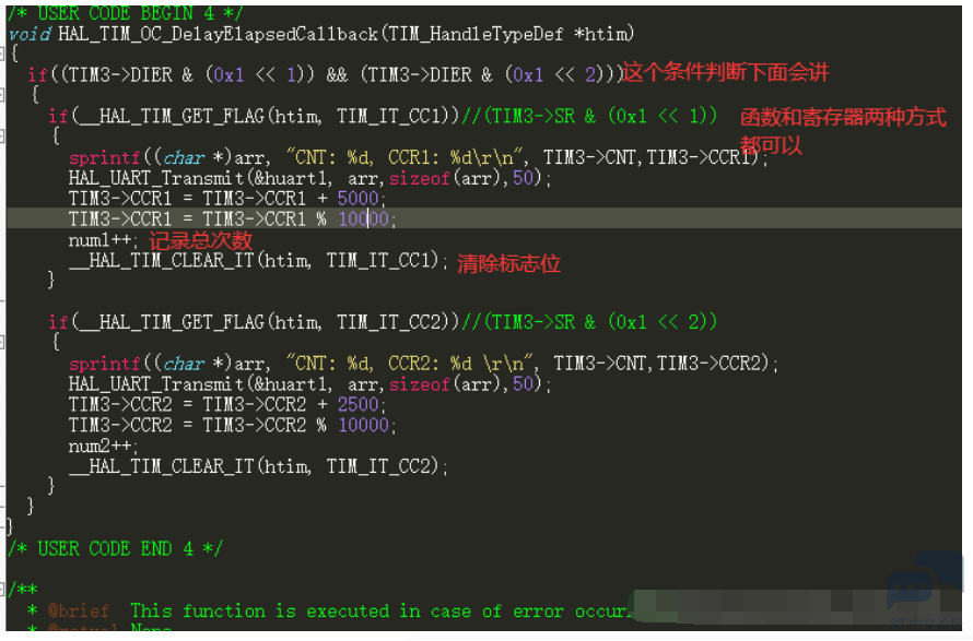

  1. void HAL_TIM_OC_DelayElapsedCallback(TIM_HandleTypeDef *htim)
    & b3 ?+ _, O6 r9 p
    2 r' ~3 x1 }! r# U8 X5 P* Z; {
  3.         if((TIM3->DIER & (0x1 << 1)) && (TIM3->DIER & (0x1 << 2)))0 P% t8 H  f4 U9 r" o* ~
  4.         {$ `" U% c$ e7 D" s* O
  5.                 if(htim->Channel == HAL_TIM_ACTIVE_CHANNEL_1)//(TIM3->SR & (0x1 << 1))6 }- @% l& r2 B- L
  6.                 {
    0 ?+ @4 C9 {: o4 @
  7.                         sprintf((char *)arr, "CNT: %d, CCR1: %d\r\n", TIM3->CNT,TIM3->CCR1);+ E6 ~; _" \6 H' F; g0 V
  8.                         HAL_UART_Transmit(&huart1, arr,sizeof(arr),50);
    5 B# ~* T$ M5 u# t5 q
  9.                         TIM3->CCR1 = TIM3->CCR1 + 5000;
    4 O7 l. T: M8 ^& c% m. U( u; T
  10.                         TIM3->CCR1 = TIM3->CCR1 % 10000;( u9 Y( I  {/ P6 m7 C
  11.                         num1++;% I& Z6 @, i9 m+ [$ e4 b, l
  12.                 }
    : i0 y# Y3 x! ^* R0 ]7 F
  13.                 4 D3 @% `% ]3 ?7 O7 n8 w# s' D% @% |+ a3 S
  14.                 if(htim->Channel == HAL_TIM_ACTIVE_CHANNEL_2)//(TIM3->SR & (0x1 << 2))
    4 F4 k) z6 ^. Z3 Z5 C
  15.                 {
    ' `/ Q( G* P$ P* w2 @9 U: Z
  16.                         sprintf((char *)arr, "CNT: %d, CCR2: %d \r\n", TIM3->CNT,TIM3->CCR2);
    , x! O2 H6 P0 X$ C1 N1 h
  17.                         HAL_UART_Transmit(&huart1, arr,sizeof(arr),50);
    9 n/ F8 w2 _2 ?8 p. t
  18.                         TIM3->CCR2 = TIM3->CCR2 + 2500;$ O* m7 Q5 R! f7 I. L' b7 ?9 y/ r: T- V
  19.                         TIM3->CCR2 = TIM3->CCR2 % 10000;9 Z. l! D7 R" H# L
  20.                         num2++;
    7 k7 s0 V6 @: `! N$ T% e
  21.                 }. l- b/ Q: a1 ?! q
  22. 3 D* N& I8 @9 b" J$ |. x; s8 E5 n
  23. }
/ I1 `+ I* u5 A7 d0 Z对于外条件判断,是因为本人在测试标志位的时候,打印过SR寄存器的显示值。3、4通道未开启中断,但是默认值是1,如果有操作不当可能使用的3、4的中断处理代码,会使程序卡死。所以外条件判断是判断1、2通道是否开启允许中断。

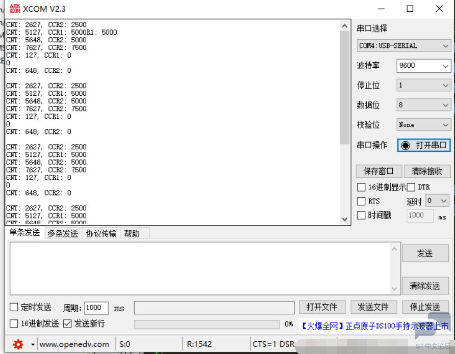

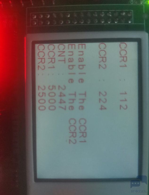

+ f4 S: ^% f. Y4 M5 f/ f代码测试:
2 @  J3 v' o' A" s6 ^: s- X4 P# P3 K( w( C+ U
R14~5JTLHG%$DI`2Z{B{C[J.png 4 t$ o* b; T; L
. d5 h1 G4 y' e7 N1 F. M: x' E% t
1 W, @  [& F$ n! I6 Z% ?: U2 S7 p3 f# E$ w* n
串口接收到的CNT值大于CCRx值是正常的,因为代码运行需要时间,产生了中断就表示有匹配。$ J/ B8 ^& D0 G# j! c! y8 Q. z# I
图2可以看到2通道粗略是1通道的两倍,即1Hz和2Hz的方波。- x& i, l# L2 }, W' `: a
