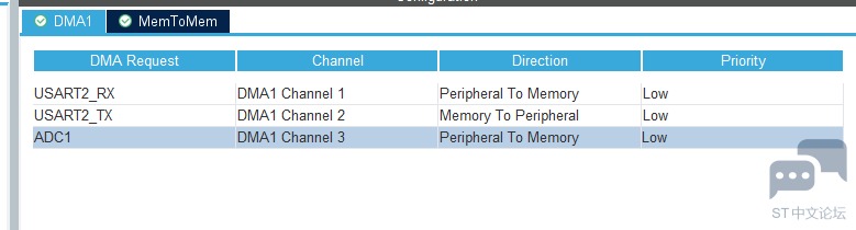

同一个DMA的不同通道为什么会相互影响呢,关闭ADC,串口工作正常,串口波形正常。打开ADC,串口虽然也能工作,但是波形在跳动,好像是ADC的DMA通道总是在打断它 |
| 同一DMA的不同通道间是有可能发生竞争的情况,进而影响实际结果。UART收发时序性要求较高,你不妨将他们的DMA影响优先级做个调整看看?比方UART-RX请求配置为高,ADC配置为中,UART-TX配置为低。当然,你最终按你实际需求来调整。 |
如果能看到串口的首发时序收到了一点影响,还真有可能是同一个DMA的不同通道竞争的影响。如同楼上的大神所说,试试改变中断优先级。 但是如果不影响串口的结果或者对ADC没有那么高的速率要求,其实不改也可以用 |
